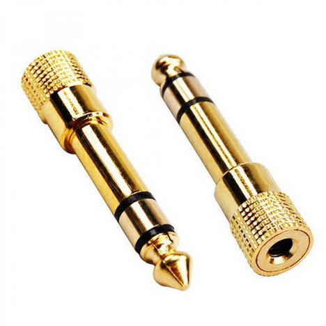

Εάν δεν έχει κάποιος γνωστός σου να δανειστείς, δοκίμασε κ απλά handsfree ακουστικά από κινητό με αντάπτορα τέτοιο..
Κάπου θα βρείς δεν μπορεί..
