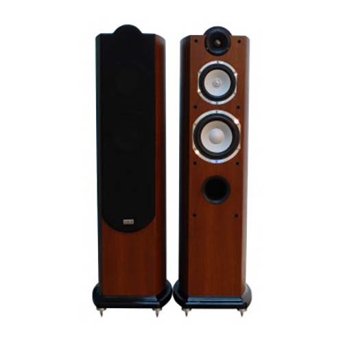

TAGA HARMONY Platinum F-60v.2 480 ζεύγος

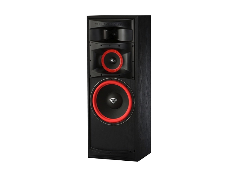

Πάρε αυτό στα 240€ ανά τεμάχιο (480€) σύνολο.
Είναι το μόνο ηχείο σε αυτά τα λεφτά με 12" woofer αρκετά λίτρα, καλές μεσαίες και δυνατά πρίμα.
Είναι το μόνο ηχείο σε αυτά τα χρήματα που λόγω woofer κατεβαίνει στα 29hz κάτι
που για το είδος μουσικής που θές θα καταλάβεις διαφορά σε συναυλιακές εντάσεις, κ όχι μόνο.
Δεν θα δυσκολευτείς να το οδηγήσεις με τον Denon ή κάποιον άλλο που πιθανόν θα έχεις, κ αν θές να ακούσεις δυνατά
και ποιοτικά χωρίς κρεμάσματα φωνής, ή μπουκώματα χαμηλών θα τα απολαύσεις ειλικρινά.
Είναι η μόνη εταιρία που σου δίνει τόσα watt, με τόσο μπάσο, ωραίο design, ειδικά η νέα σειρά, σε τόσο προσιτές τιμές.
Ολη η σειρά δίνει πολύ περισσότερα.
Χρειάζεσαι να δώσεις πολλαπλάσια σε δεκάδες ευρώ για να βρείς ένα αντίστοιχο ηχείο άλλης εταιρείας που να βγάζει την ποιοτική ένταση των Cerwin Vega, κ αυτό ισχύει για όλα τα μοντέλα.

To συγκεκριμένο μοντέλο δεν το γνωρίζω. Ωστόσο για πολλά (δυστυχώς) χρόνια τα κύρια ηχεία μου ήταν τα Cerwin-Vega AT12, κι αυτά τρίδρομα με 12άρι γούφερ και υψηλή ευαισθησία και μεγάλο όγκο. Γράφω "δυστυχώς" γιατί άργησα πολύ να συνειδητοποιήσω πως τα μπάσα του ήταν εντελώς πλαδαρά και εκτός ελέγχου, και τα πρίμα του σκληρά. Είμαι κάθε άλλο παρά audiophile, αλλά αυτά τα ηχεία πραγματικά δεν χρειάζεται να έχεις πλατινένια αυτιά για να τα ξεβρακώσεις. Σε υψηλές εντάσεις αφενός σκλήραιναν πολύ κι αφετέρου έβγαζαν φύσημα που νόμιζα πως ήταν του ενισχυτή. Όταν τα αντικατέστησα με τα Yamaha NS300 κατάλαβα τι σημαίνει ηχείο HiFi. Για μένα τα ΑΤ12 απλά δεν είναι HiFi. Επιπλέον είχαν κακό (ή μάλλον ανύπαρκτο) φινίρισμα στην πλάτη, το ξύλο ήταν με τις ακίδες ακόμη, και η οπή bass reflex με κοφτερή ακμή, δεν μπήκαν στον κόπο να τη στρογγυλέψουν όπως επιβάλλουν οι κανόνες ακουστικής. Η σίτα στην πρόσοψη ήταν καρφωμένη στο πλαίσιό της με staples.... Τι να πει κανείς παραπάνω...
Το ηχεία που προτείνεις παραπάνω μπορεί να είναι μια κλάση πάνω, δεν το ξέρω, και μακάρι να είναι, μακάρι να έχουν βελτιώσει (πολύ) τα μοντέλα τους, πάντως προτρέπω τον ΟΡ να ακούσει προσεκτικά και αυτό και όποιο άλλο ηχείο.
