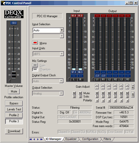

Το περιβάλλον της ισοστάθμισης...

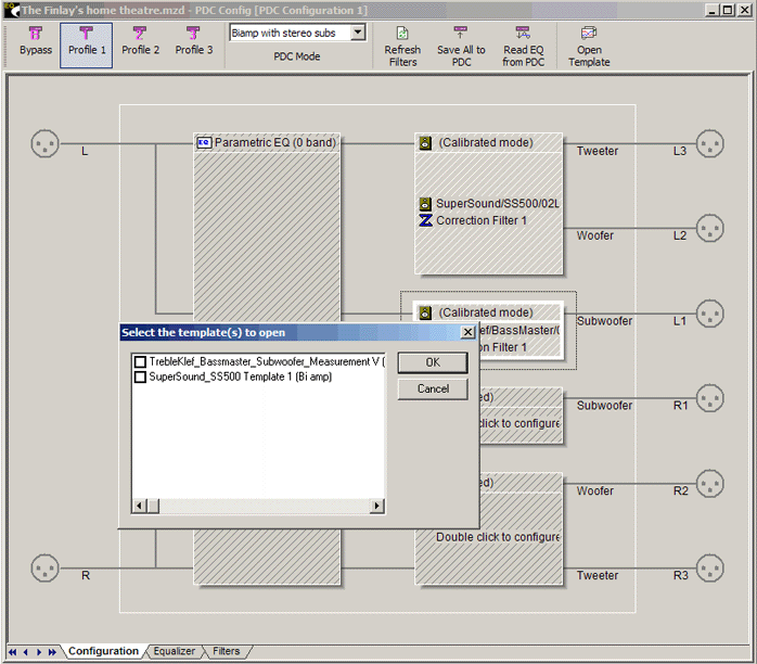

Το περιβάλλον της ρύθμισης...

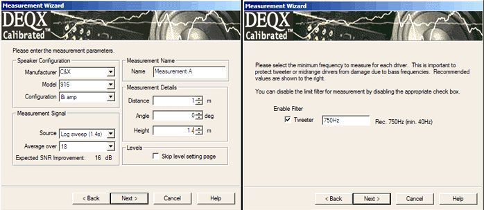

μετά την ολοκλήρωση των ρυθμίσεων...
