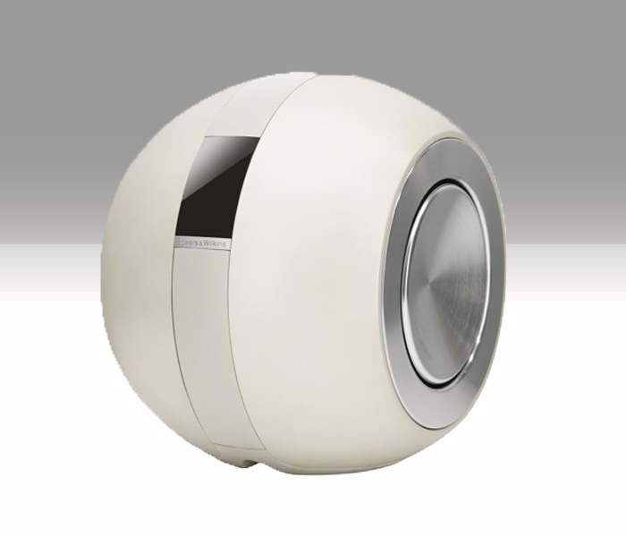

Καλά Γιάννη, εσύ μην τα πάρεις αν δε σου αρέσουν. Δε τα χρειάζεσαι άλλωστε. Απλώς άνοιξε μία τρύπα στο PV1 σου και χώσε μέσα ένα μεγαφωνάκι για τις μεσο-υψηλές. :party:
Ποιός είπε πως δεν μου αρέσουν; Εγώ φταίω βρε που φροντίζω να χαμογελάστε λίγο :gamer:
