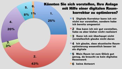

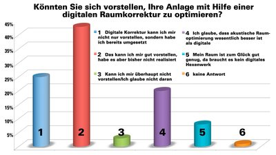

1η Ερώτηση: θα μπορούσατε να φανταστείτε μια βελτίωση της εγκατάστασής σας με την βοήθεια ενός digital room Correction.?
1. Όχι μόνο μπορώ να το φανταστώ αλλά το έχω κιόλας εφαρμοσει
2.δεν το έχω πραγματοποιήσει μέχρι σήμερα, αλλά μπορώ να το φανταστω(όλοι αυτοί δηλαδή που ακόμη δεν, αλλά το βλέπουν πολύ θετικα
3.Δεν μπορώ να το φανταστώ, δεν πιστεύω σε τέτοια. Ε ναι εδώ βλέπετε πόσο λίγοι είναι. :biggrin:
4.Πιστευω ότι η ακουστική βελτίωση του χώρου με ήχοαπορροφητικα κα. υλικά ουσιαστικά είναι καλύτερη από την ψηφιακη
5.ο χώρος μου είναι για καλή μου τύχη τόσο καλός, που δεν χρειάζεται ψηφιακή διαρθωση
6.καμια απάντηση

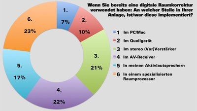

Question 3: If you have already used a digital room correction: At which point in your system is / was it implemented?
PC, πηγή, στέρεο προενισχυτης, Αν, in aktiv loudspeakers, σε έναν ειδικό ψηφιακό επεξεργαστή
