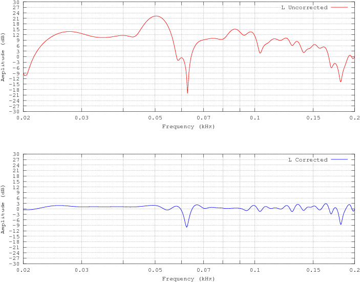

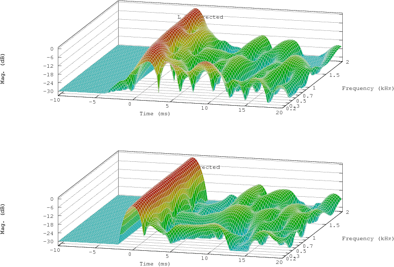

αχ, ωραίο το ανάγνωσμα, αλλά πως πέρασε η ώρα.....
προτείνω να το κατεβάσετε και να το δοκιμάσετε, άλλωστε, τζάμπα είναι.
(το αρχείο που θα κατεβάσετε είναι το drc-3.1.0.tar.gz, και ανοίγει με το winrar.)
αν πάντως έχετε όρεξη, διαβάστε κι αυτό.
και το παρτ 1, να μη λέτε ότι σας τα δίνω μισά.
