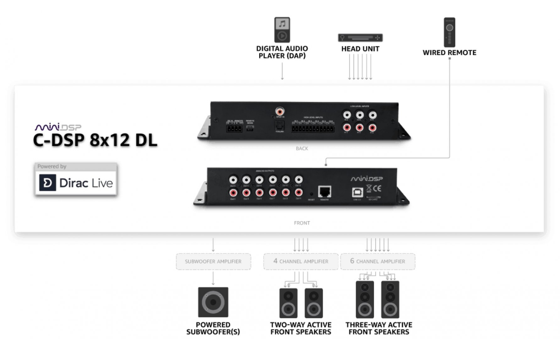

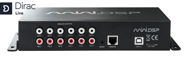

Επιτέλους επίσημο! Dirac για το αυτοκίνητο! Το σκέφτομαι αρκετά αν ζούμε από Οκτώβριο.
Αν κάνει ότι κάνει σπίτι, και σε ένα τόσο δύσκολο χώρο όσο του αυτοκινήτου.. Θα είναι άλλο επίπεδο!!
Dirac Live powered Digital Audio Processor for Mobile/Car audio installations
32bit floating point SHARC ADSP21489 @ 400MHz, 8x12 I/O
32bit converters
THD+N 0.0007%, 115dB SNR
Digital and analog inputs (Low/High levels), 12 analog outputs
Remote for Preset/Master & Sub volume control

Το λοιπόν, γιατί κανείς δεν ανέφερε πολύ σημαντικά πράγματα. Τι μπορείς να κανείς με αυτό το μωράκι.
Πέρα από τα κλασικά κοινά και θνητό κόλπα όπως crossovers, φάσεις, πολλά κανάλια, equalizer, κτλ.
Μπορείς να έχεις το Dirac για οποίο χώρο του αυτοκινήτου θέλεις. Μπροστά οδηγός, μπροστά οδηγός-συνοδηγός, πίσω θέσεις, όλο το αυτοκίνητο. Whatever you like.
Μπορείς να βάλεις κεντρικό ηχείο αφού επιτρέπει μίξη καναλιών, όπως π.χ. left right channel, (αυτό αν δουλεύει όπως στο σπίτι.. μιλάμε για άλλη ποιοτητα!!).
Μπορείς να βάλεις τα πίσω ηχεία σαν surround για να σου δώσουν ακόμα ποιο σωστή αίσθηση εικόνας του ηχου.
Ενώ έχεις το Dirac Live, να κάνει παπάδες σε θέμα step response, τοποθέτησης εικόνας και φάσης σε όλο το φάσμα του ήχου, όπου χρειάζεται τοπικά, όχι μόνο 180 μοιρες παντού η όχι.
Ξέχωρα ότι μπορείς να παίζεις με οποία target curve γουστάρεις!!
Ενταξει, δεν υπάρχει. Το μέλλον είναι εδώ. Αν αποφασίσω να πάω σε οποιαδήποτε αναβάθμιση στο αυτοκίνητο ξανά, θα είναι με αυτό το μωρό, και κεντρικό κανάλι. Ow yeah :party:

το κεντρικο του μονο κεντρικο δεν είναι τα surround επίσης..
έχει μεγαλυτερη αντισταση εξοδου 560ohm από όσο θα ήθελα.
κατά τα αλλα συμφωνώ.
Αυτό είναι ευκολάκι. Το χιλιάρικο με δυσκολεύει.
και εμενα και θα ήθελα να είναι και καλύτερο με ένα χιλιάρικο.
