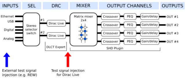

To Dirac που περιλαμβάνει το SHD είναι stereo- full range, δεν έχει εξτρά χρεώσεις και έχει συμβατότητα από έκδοση Dirac 1.5 αν θυμάμαι καλά μέχρι την τελευταία (2.4) με updates που έβγαλε η minidsp.
Στο SHD μπορείς μέσω του plugin του και πριν το dirac να στήσεις πλήρως ένα 2.2 σύστημα (cross με πληθώρα επιλογών φίλτρων, gain, delay ακόμα και manual PEQ αν θες). Αφού το κάνεις αυτό "παραδίδεις" ουσιαστικά 2 κανάλια στο "stereo" dirac για ισοστάθμιση και εφαρμογή target curve.
Το Bass Management Module του Dirac (που βλέπει τα subs ξεχωριστά και μπορεί να κάνει cross κτλ.) δεν είναι γνωστό αν θα παίξει με το SHD αν και όταν βγει.
Ευχαριστώ για την απάντηση. Αν δηλαδή βάλω ένα sub πάνω στο SHD δεν θα μπορεί να παίξει όλη την πληροφορία (κατω από το cross) και από τα δύο κανάλια? Το Dirac δεν θα επέμβει για διορθώσεις gain και delay κάτω από την συχνότητα crossαρισματος του sub? (όπως δηλαδή θα έκανε το Audyssey).
Δηλαδή αυτά θα γίνονται μόνο με το Bass management module που δεν ξέρουμε ακόμα αν θα το πάρει το SHD?

Το gain το ρυθμίζεις μόνος σου όπως και το delay για κάθε μια από τις 4 εξόδους του SHD, δεν το κάνει αυτόματα το dirac. Εκεί επίσης μπορείς να ρυθμίσεις και το cross όπως σου κατέβει. Να αφήσεις τους δορυφόρους ή τα sub full range, να τα κόψεις, να τα ψιλοκόψεις, να τα πετσοκόψεις, να τα κάνεις ζυλιέν κ.ο.κ. Το Dirac ακούει τον χώρο και καταλαβαίνει 2 κανάλια... Stereo. Και στην συνολική απόκριση του καναλιού (αριστερό κανάλι πχ = 2 subs + 1 δορυφόρος) θα κάνει ισοστάθμιση συνολικά και εφαρμογή target curve.
Είναι πολύ βοηθητικό το manual του SHD. Αν το κατεβάσεις θα καταλάβεις πολύ καλά πως παίζει.
Αυτό που κατάλαβα δλδ είναι ότι το όποιο sub πρεπει να γίνει allocate σε ένα κανάλι. Δεν μπορεί να παίξει την πληροφορία και από τα δύο κανάλια. Δηλαδή δεν το βλέπει σαν sub, αλλα σαν κομμάτι του ενός καναλιού.
Θενξ, θα το ψάξω περαιτέρω από το μάνιουαλ.

Nομίζω ότι δεν το φτιάχνει γιατί το Dirac παίζει πριν τον routing και για αυτό δεν "καταλαβαίνει" και τι είναι το κάθε output. Αν το ισιώνει σαν μέρος των φίλτρων που θα εφαρμόσει ΟΚ. Και πάλι όμως δεν μπορεί να ορίσει άλλο delay στην έξοδο 1 και άλλο στην έξοδο 2 αν πχ. αυτές παίζουν πληροφορία από το L ας πούμε.
Όχι, μπορείς να στήσεις και στέρεο και μόνο subs πολύ εύκολα. και μάλιστα μπορείς να έχεις ένα preset με στέρεο και ένα με μόνο για να παίζεις και να περνάει η ώρα.
Δες και θα καταλάβεις. Οι σελίδες που μιλάνε για το plugin και το dirac χρήζουν ενδιαφέροντος σε σχέση με αυτά που συζητάμε.

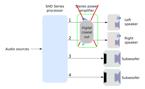

Έριξα μια ματιά στο μάνιουαλ και στα example setups, αυτό που δεν είναι clear είναι αν η κάτωθι συνδεσιολογία είναι εφικτή. Μήπως το έχει δοκιμάσει κανεις?
Παράλλαξα λίγο το σκαρίφημα του μανιουαλ. Η ερωτηση μου είναι δηλαδή αν για τις συχνότητες άνω του crossover μπορώ να στείλω το διορθωμένο σήμα σε εξωτερικό dac και από κει στον stereo ενισχυτή etc.
