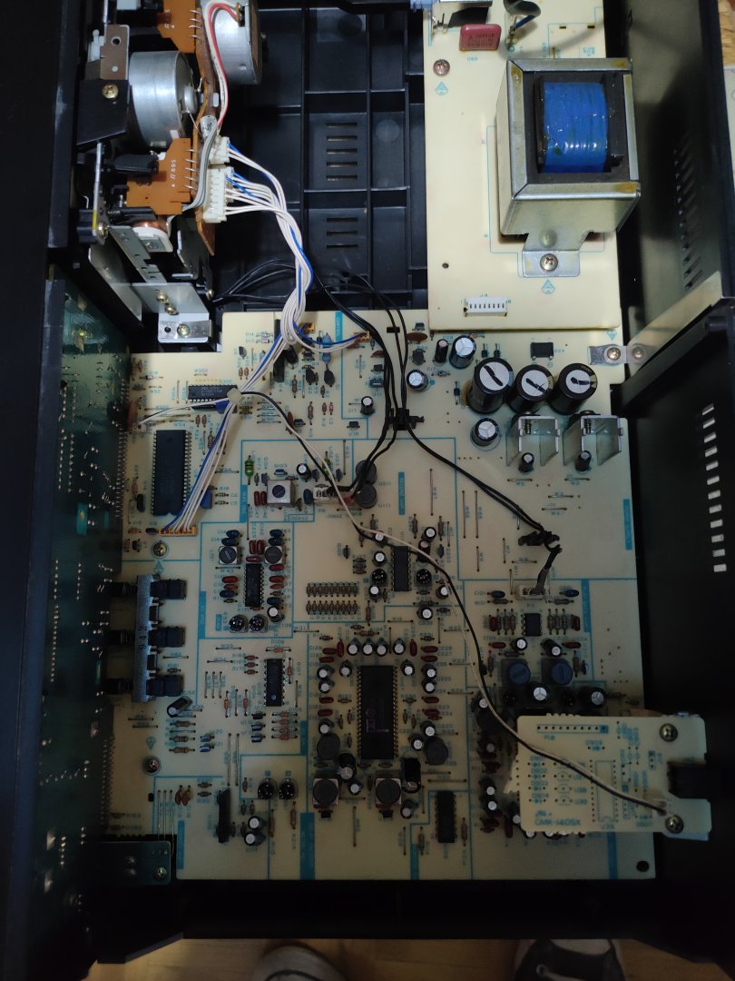

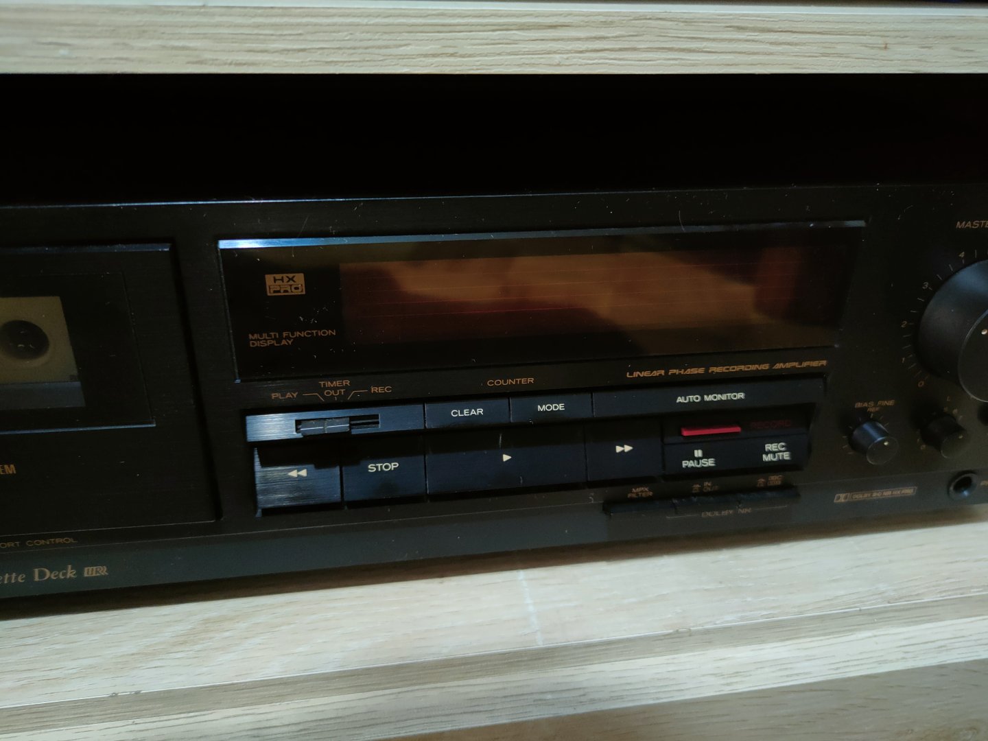

Καλησπέρα. Έχω το παρακάτω πρόβλημα. Ενώ το κασετόφωνο ανάβει και παίζει κανονικά το display δεν εμφανίζει τίποτα. Το play, ff, rw, στοπ , pause όλα λειτουργούν κανονικά. Τι μπορεί να φταίει; Ευχαριστώ...

Ίσως δεν τροφοδοτείται με ρεύμα ή δεν φτάνει ρεύμα στο display.
Κάποιοι πυκνωτές ίσως θέλουν άλλαγμα

Σε πρώτη φάση άνοιξε το και δες μήπως δεν πατάει καλά κάποια επαφή ή φύσα. Αλλιώς υπάρχει πρόβλημα με την τροφοδοσία και θέλει ψάξιμο.

Για τα αν πάει ρεύμα στην πράσινη πλακέτα αριστερά στη φωτό που έχει το display.
Πρέπει να παίρνει ρεύμα από κάπου

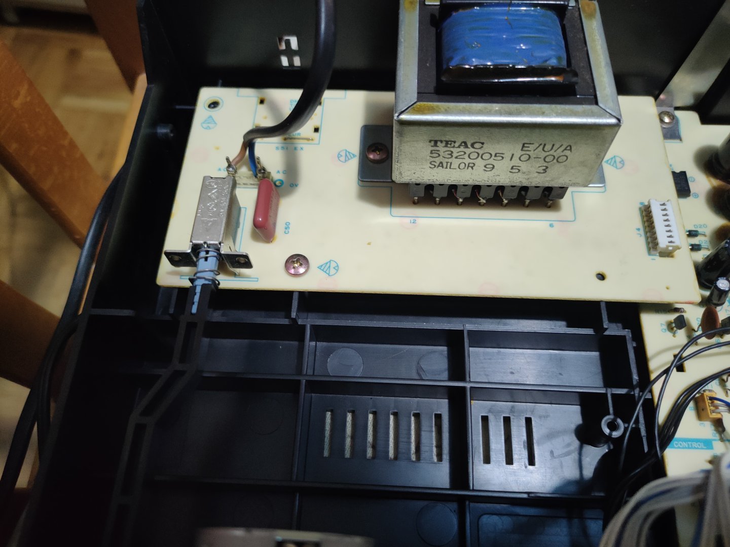

εδώ λείπει κάτι ή είναι η επαφή που κουμπώνει στην κάτω πλακέτα?

Λοιπόν, όλα τα VFDs έχουν μια αρνητική τάση -2,5 έως -3V για να ανάψουν τα screens. Συνήθως ο πυκνωτής που τα εξομαλύνει έχει διαρροή και ουσιαστικά δεν έχουμε τάση. Βρες το σχέδιο και τσεκάρισε αυτά πρώτα.
