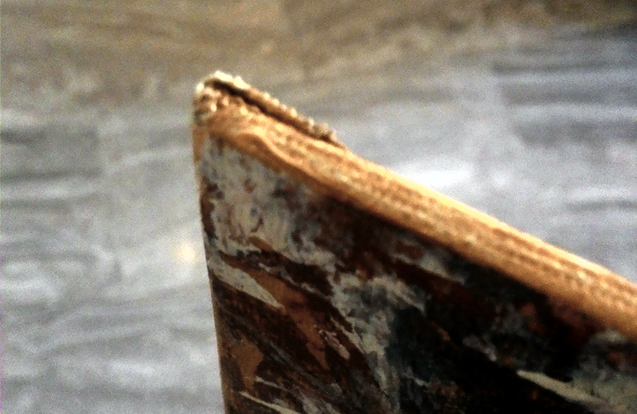

Λεπτομέρεια της γωνίας όπου φαίνεται περίπου το πάχος και ο καμβάς:
Αν από πίσω τοποθετηθεί 5 εκατοστά ηχοαπορροφητικό υλικό, π.χ. αριθέρμ για να μη χρειαστεί και τελάρο, θα διατηρήσει τις ιδιότητες του το αριθερμ για να χρησιμοποιηθεί ολόκληρο ως treatment panel
ή λόγω του ότι δεν είναι και πολύ ηχοπερατό υλικό το χαρτονέτο με τον καμβά να είναι τζάμπα η φασαρία;;
Άλλη ιδέα για να αξιοποιήσουμε τις καλλιτεχνικές μας ανησυχίες στον ήχο;
Με τελάρο και πιο παχύ υλικό;
