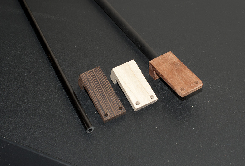

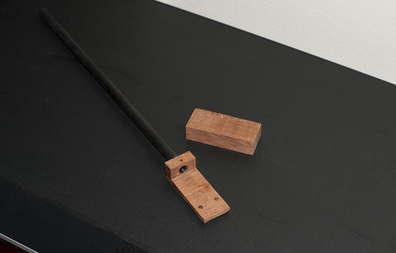

Σ αυτή τη φάση ξεκίνησα να πειραματίζομαι με headshells
Σαν template χρησιμοποίησα το αλουμινένιο της Jelco, αλλά θέλω να το κάνω κοντύτερο μιας και δεν χρειάζομαι ούτε το μήκος του ούτε τις ράγες για τις βίδες της κεφαλής.
Σε πρώτη φάση το έκανα σε μαόνι, αλλά θέλω να δοκιμάσω και σφένδαμο ή βενγκέ, αν και θα είναι σημαντικά βαρύτερο. Iδανικά θα ήταν νά βρισκα λίγο έβενο, αλλά θα δούμε... έτσι κι αλλιώς είναι σχετικά εύκολο να τα φτιάξεις...
Το μπράτσο είναι 7μιση χιλιοστά σωλήνας ανθρακόνημα με πάχος μισό χιλιοστό. Στη συνέχεια θα δοκιμάσω και μικρότερο στα 5mm γιατί πρέπει να μειώσω και άλλο το βάρος γι αυτό που έχω στο μυαλό μου.

O λεπτότερος σωλήνας είναι βαρύτερος τελικά. Εξαιτίας του χοντρότερου υλικού. 1mm πάχος υλικού και 3,4gr το ένα και 0,35mm και 2,8gr το άλλο. Οπότε κρατάω το χοντρό μιας και δεν χάνει σε ακαμψία.
Δοκίμασα επίσης βεγκέ και σφένδαμο για το head-shell. Το μαόνι είναι με διαφορά το ελαφρύτερο. Τα 3 διαφέρουν ελάχιστα σε διαστάσεις όπως τά φτιαξα, αλλά η διαφορά βάρους είναι εμφανής.
Τώρα μένει απλά να φτιάξω ένα template για να μπορέσω να το φτιάξω με περισσότερη ακρίβεια.

Εφόσον ο βραχίωνας είναι ευθύς, δεν θα έπρεπε οι τρύπες για να βιδωθεί η κεφαλή στο headshell να μην είναι παράλληλες με το headshell αλλά υπό γωνία;
wizzy
15.911
23.058
Α, ΟΚ! Δεν το διευκρίνισες στα προηγούμενα posts και είπα να ρωτήσω.
