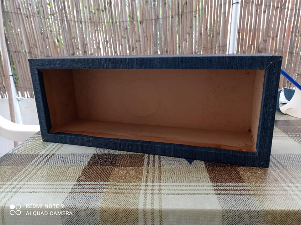

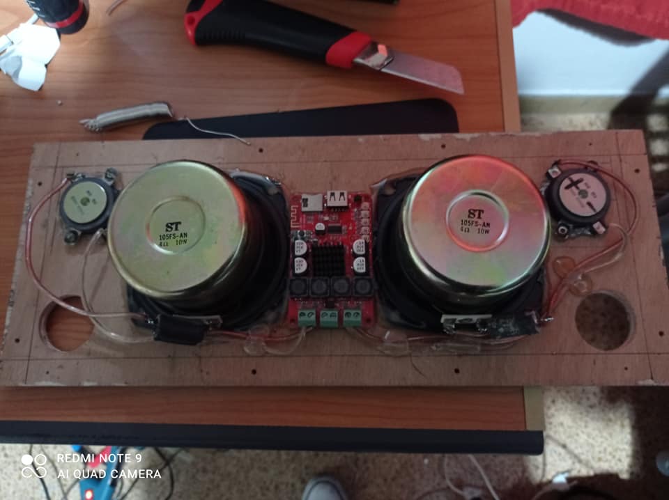

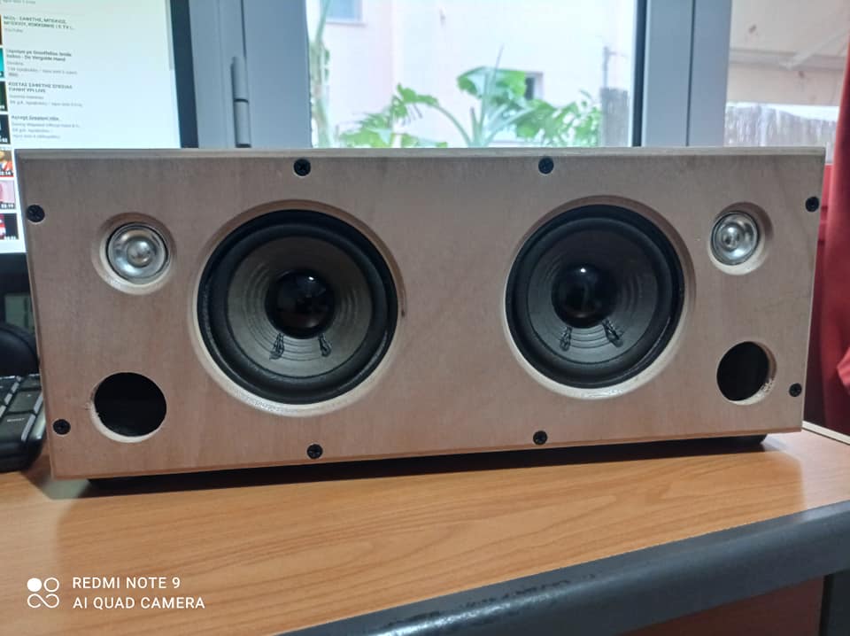

Λογω καραντινας ειπα να φτιαξω ενα να περασει η ωρα.
Το μονο που του λειπει ειναι μια χειρολαβη,και τα bass reflex.

Κλείσε οπωσδήποτε τις τρύπες. Δεν προσφέρουν κάτι αλλά αντίθετα κάνουν ζημιά.

Xωρις υπολογισμους κλπ,κλεισιμο των οπων,χωρισμα εσωτερικα της καμπινας και λιγο γεμισμα.

Γιαννη , η πλακετα ενισχυτης+bluetooth απο που ειναι αγορασμενη? Για τροφοδοσια θα βαλεις μπαταρια?
6.974
5.879
Γιαννη η πλακετα ενισχυτης+bluetooth απο που ειναι αγορασμενη?
ebay
Αν και παιζει μια χαρα για τον λογο που το θελω,θα δοκιμασω.

Οι διαστάσεις του σωλήνα πρέπει να είναι αρκετά συγκεκριμένες και με ελάχιστη ανοχή διαφορετικά ή δεν θα μπορεί να οδηγηθεί και θα κρεμάει ο ήχος ή θα βγάζει συχνότητες ταυτόχρονα με τη μονάδα και θα γίνεται αχταρμάς.
