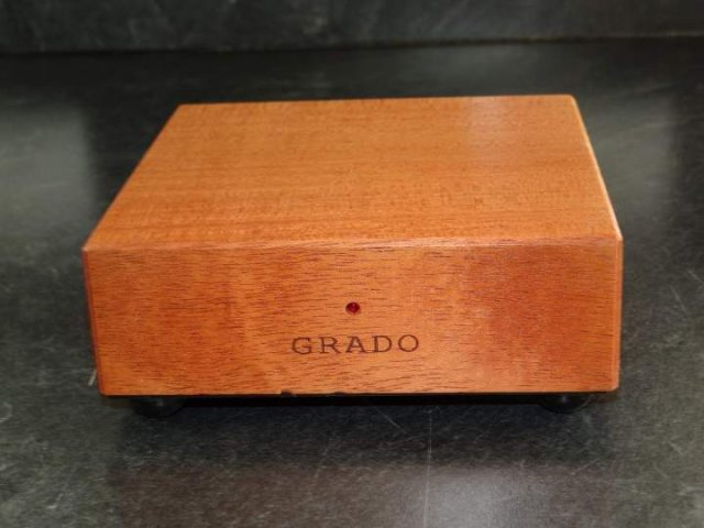

Γεια χαρα!
Εχοντας εδω και καιρο την Grado Gold1 ,εντυπωσιασμενος απο τον ηχο, την φιλοσοφια και κατασκευη της κεφαλης εψαξα λιγο περισσοτερο περι Grado και ειδα οτι περα τις κεφαλες και τα ακουστικα εχει κατασκευασει και ενα ενισχυτη ακουστικων και ενα προενισχυτη phono οι οποιοι ειναι οι εξης:
Grado PH1
Grado RA1
Εμφανισιακα τα λατρεψα,σασι απο μασιφ μαονι και απλο σχεδιασμο κυκλωματος αλλα εμεινα αφωνος οταν ειδα και τις τιμες αυτων!
PH1 --->$499
RA1--->$350 (battery powered)

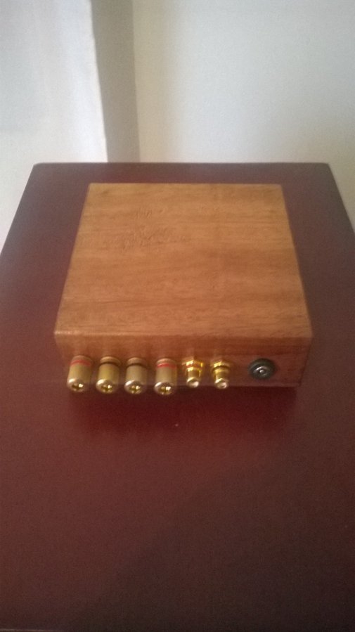

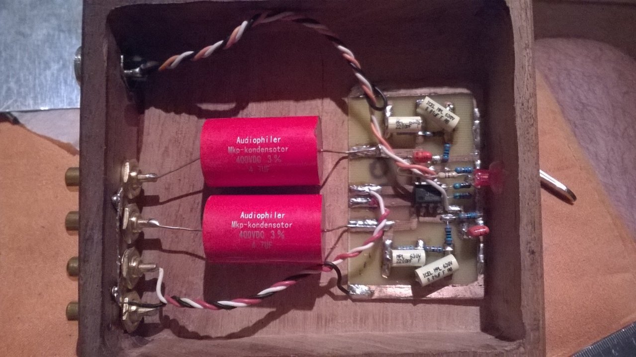

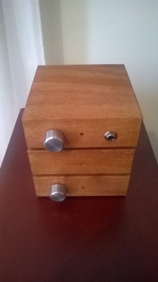

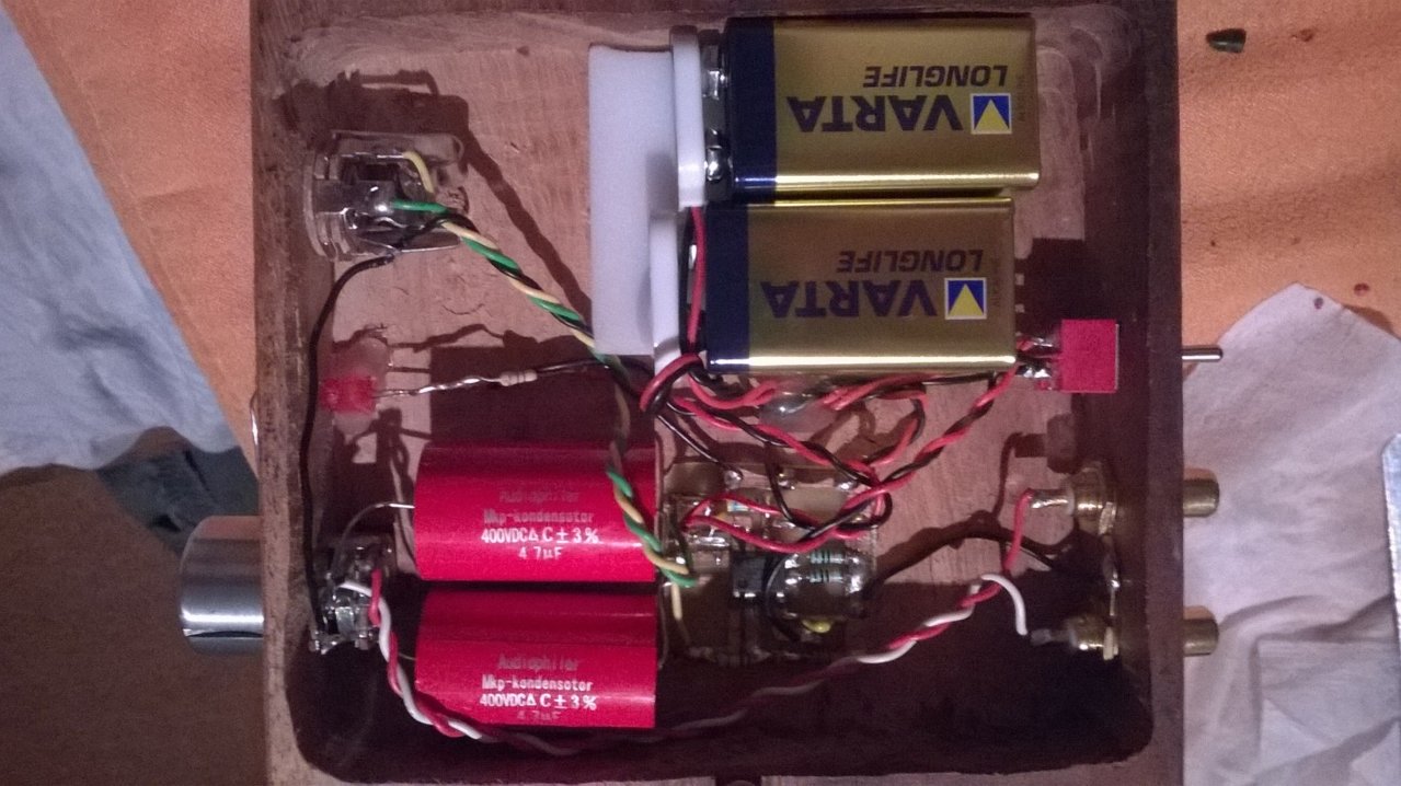

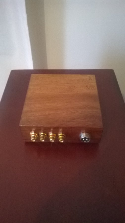

Τεσπα λεω δεν βαριεσαι ..εφοσον εχω λιγο χρονο θα τα φτιαξω μονος μου!

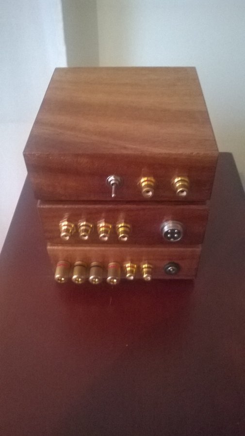

Επειδη ομως δεν ειχα ιδεα απο ξυλα ουτε και εργαλεια ρωτησα εναν γνωστο ξυλουργο ο οποιος δεχτηκε να κανει την δουλεια, και γω παραλληλα θα εφτιαχνα τα κυκλωματα!Παραγγειλα ολα τα μπιχλιμπιδια που χρειαζονταν,κατασκευασα τις πλακετες, τις μονταρα αλλα απο κουτια τιποτα :-(
Υστερα απο ενα μηνα "παρακαλια" στο μαστορα το πηρα αποφαση να κατασκευασω μονος μου τα κουτια! Για καλη μου τυχη ενας φιλος πουλουσε καποια εργαλεια τα οποια τα πηρα σε καλη τιμη(λιγοτερο απο'σα μου ζητουσε ο ξυλουργος!) και εγινα Τζεπετο!
Υστερα απο λιγες μερες δουλειας ιδου τα αποτελεσματα!
Grado PH1
Grado RA1

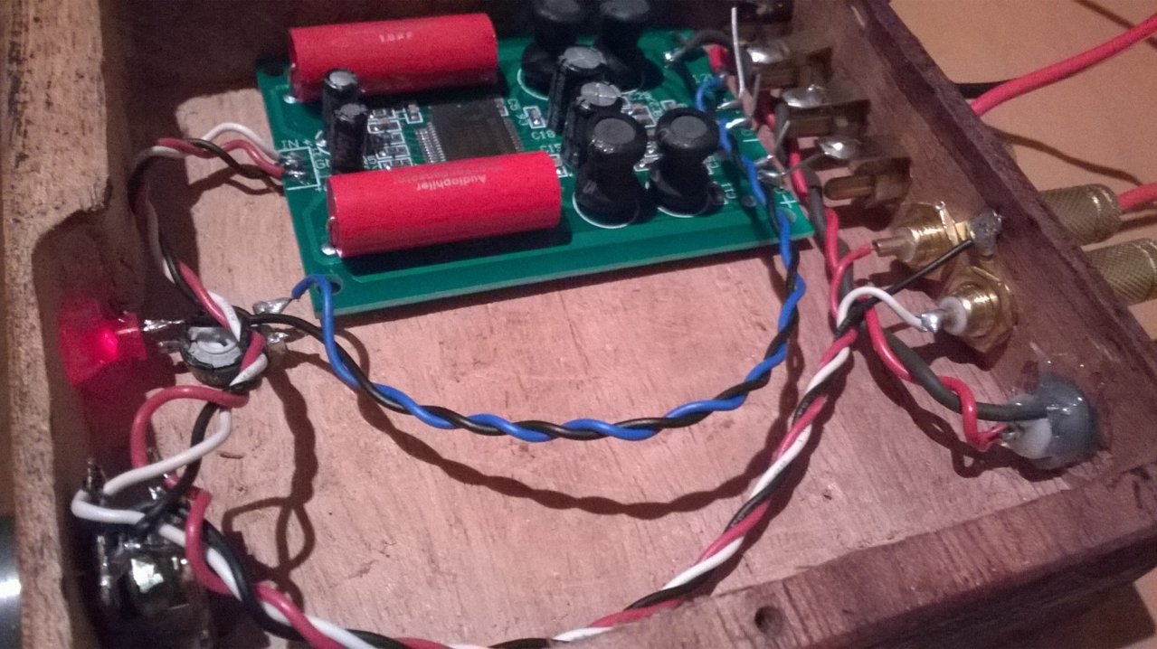

Επεισης αλλο ενα κουτι που μεσα εβαλα ενα ενισχυτη ταξης-D (ΤΑ2024) με ισχυ 15W αν καναλι o οποιος οδηγει τα Pro-Ject Speaker Box 4 !
Το αποτελεσμα μπορω να πω οτι με ικανοποιησε τοσο που απο την χαρα μου αγορασα τα ακουστικα SR60i κατ'ευθειαν! Παρολο που δεν χρησημοποιησα ακριβα εξαρτηματα οπως πυκνωτες κλπ ο ηχος ειναι αρκετα καλος, οχι τοσο οσο ο "Διας" του Τσακιριδη αλλα οχι και για $499! Ενταξη μην τρελαθουμε!
Πανω απ'ολα ομως 100% HANDMADE ΒΥ ΜΕ!
φιλικα
Τασος

Επειδή έχουν μόνο ξύλινο περίβλημα, δεν τσιμπάνε θόρυβο από τα τριγύρω μηχανήματα;
Ειδικά το Phono! Ti κύκλωμα χρησιμοποίησες;
οχι ιδιαιτερα, περισσοτερος θορυβος περναει απο την κεφαλη η κεφαλη παρα απο το phono! Βεβαια η εταιρια εχει βαψει τα κουτια εσωτερικα με μια ασημενια μπογια (ασημι , αλουμινιο ή κατι τετοιο) για να δημιουργησει ενα ιδος προστασιας απο εξωτερικους θορυβους!

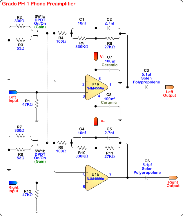

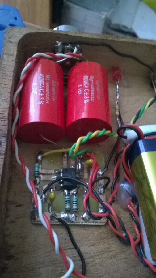

Τα κυκλωματα ειναι αντιγραφη των αυθεντικων και ειναι τα εξης:
Grado PH1
Grado RA1

αν εννοεις το phono τοτε να πάρεις αυτό το κυκλωμα που έχω εδώ γιατι αυτό που έχουν στο διαδίκτυο έχει λάθος τιμες σε κάποιους πυκνωτές! Αυτό που έχω είναι διορθωμένο!

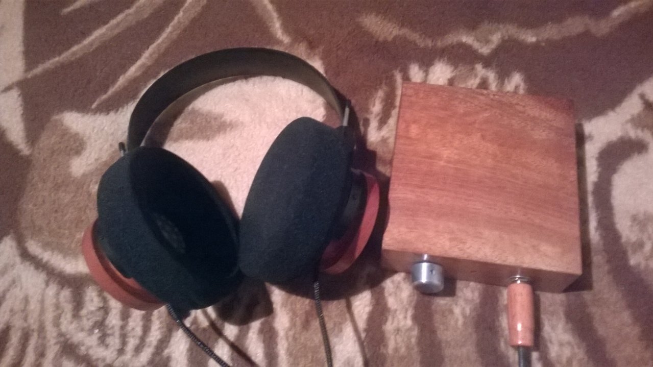

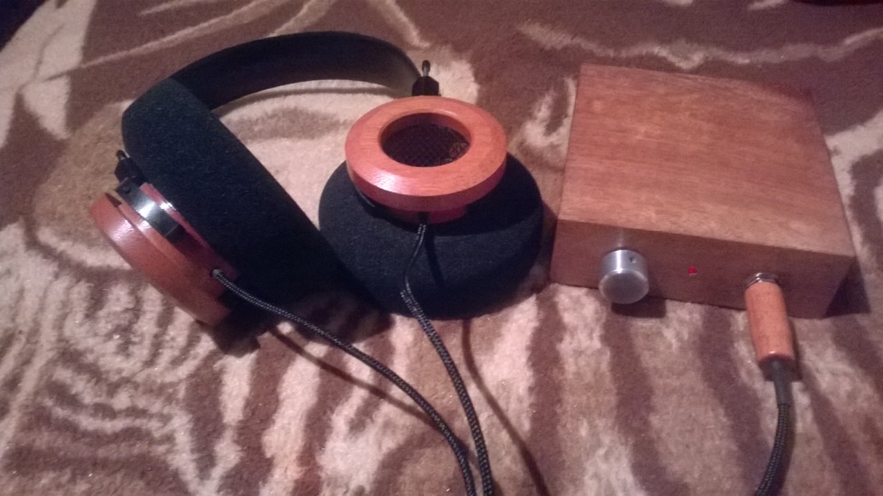

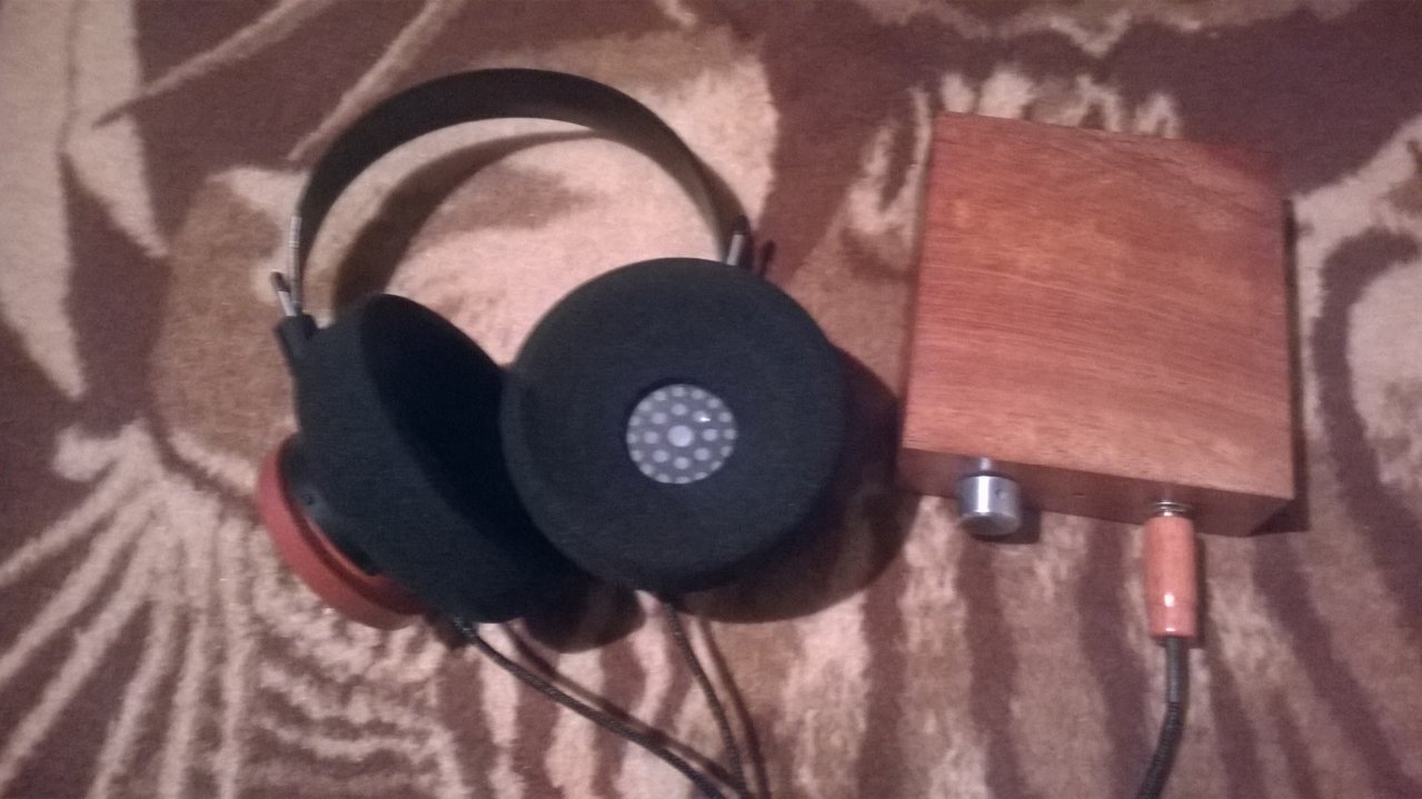

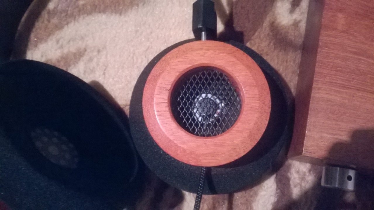

Τα ακουστικα μεταμορφωθηκαν !!
Eιναι μια replica των γνωστων GS1000 και η διαφορα ηχου ειναι αισθητη!
WP_20141111_003.jpg WP_20141111_005.jpg WP_20141111_008.jpg WP_20141111_009.jpg

μια σημείωση:
στο σχήμα του ενισχυτή ακουστικών RA-1 , η αντίσταση ανατροφοδότησης 464ΚΩ τοποθετείται για χρηση ακουστικων 100Ω και πάνω (μοντέλο RA-1 HG).
Tο κλασικό μοντέλο χρησιμοποιεί αντίσταση ανατροφοδοτησης 464Ω και είναι για χρηση ακουστικων 32Ω (όπως όλα τα Grado!)
