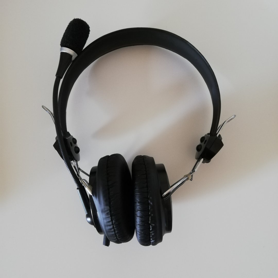

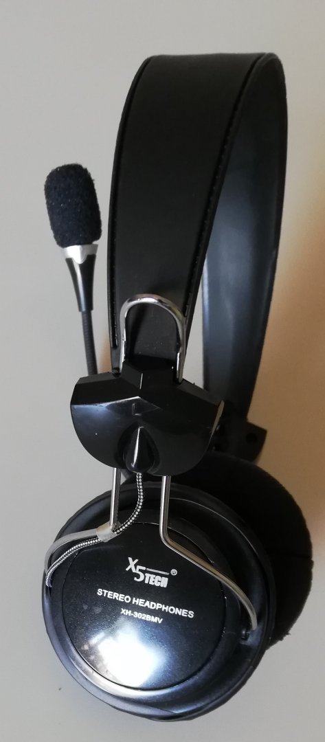

Κάποια στιγμή είδα στα Jumbo τα παρακάτω ακουστικά και σκέφτηκα ότι θα μπορούσαν να χρησιμοποιηθούν σαν βάση προκειμένου να φτιαχτεί ένα ζευγάρι Over-Ear Open Headphones, με δυνατότητα χρήσης διαφόρων drivers.

Τα υλικά που χρειάζονται είναι:
1. Ακουστικά - κόστος 6-7 € (Jumbo).
2. Σωλήνας pvc Φ50 - κόστος 0,50 €

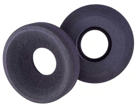

3. G-cushion ear pads -- κόστος 5 € (ebay)

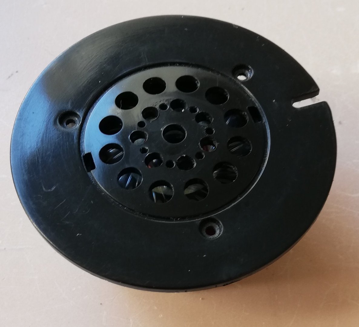

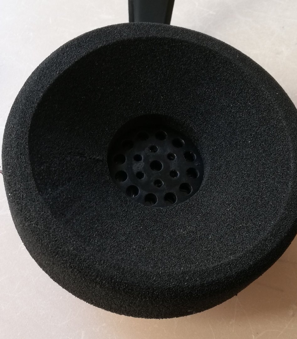

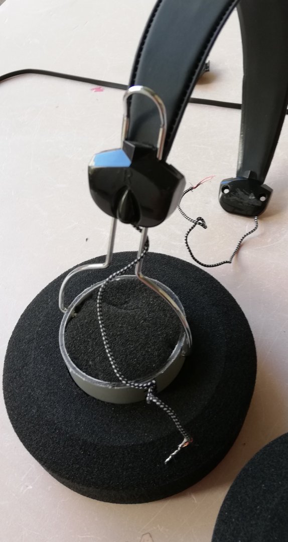

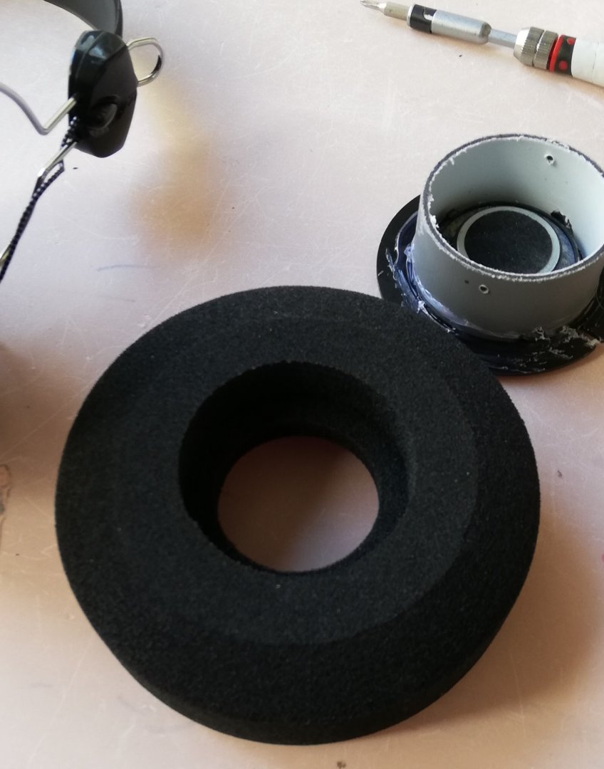

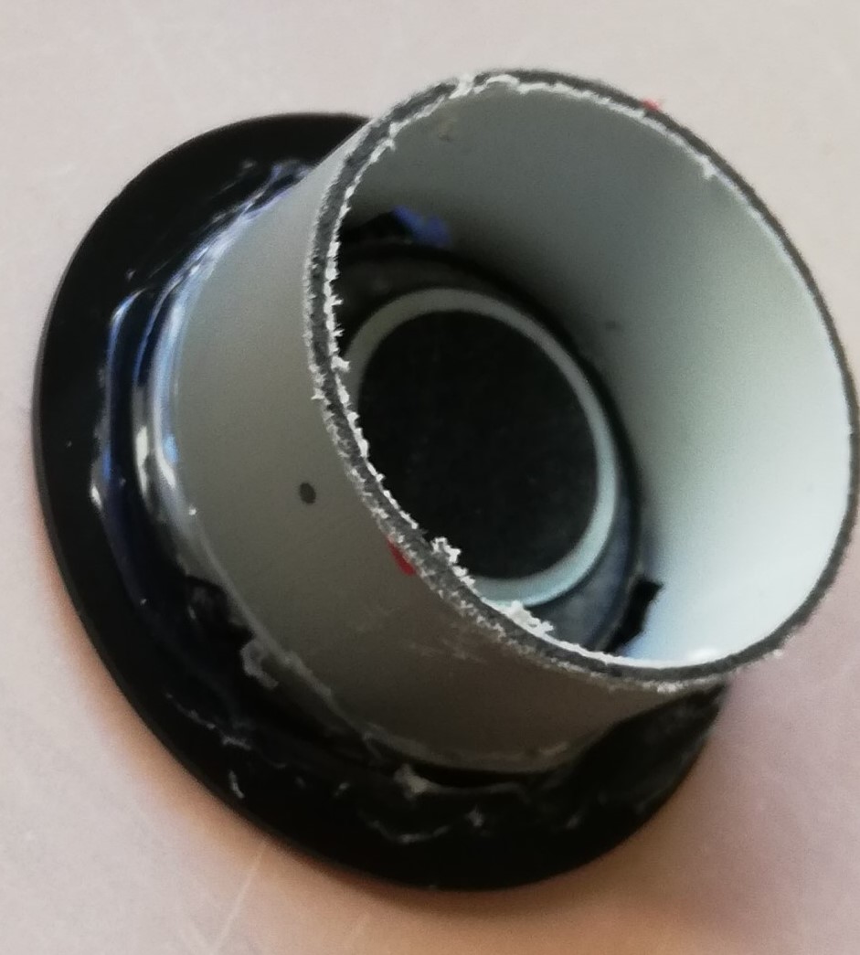

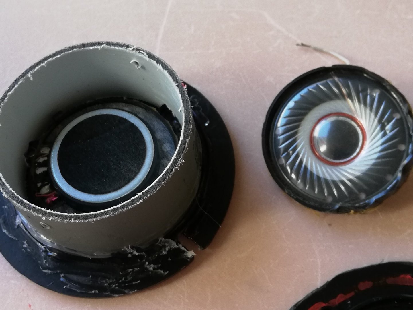

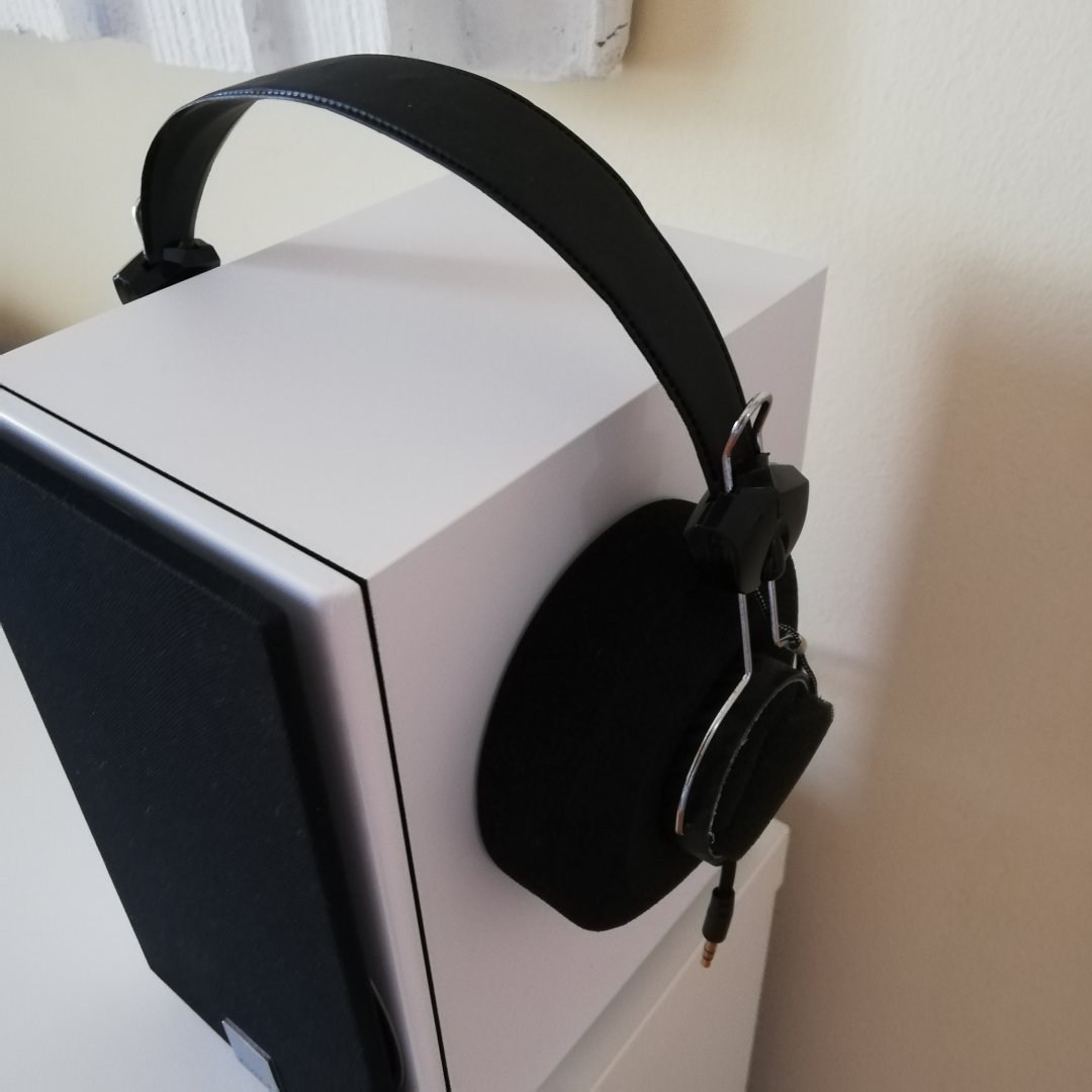

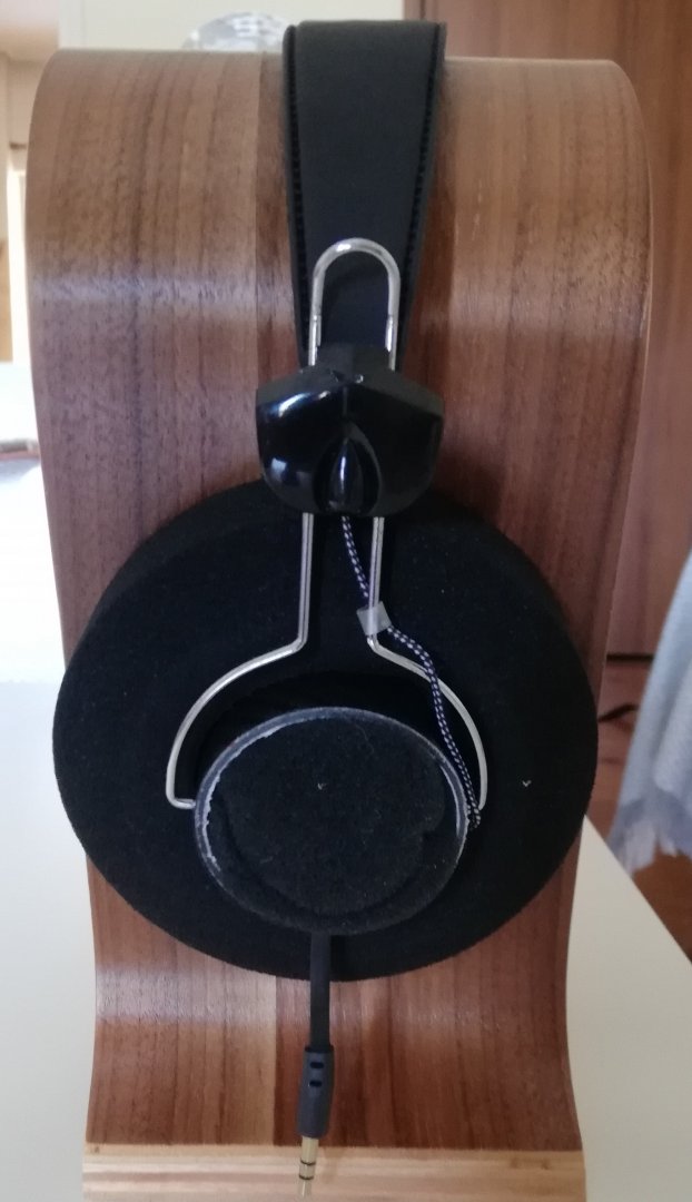

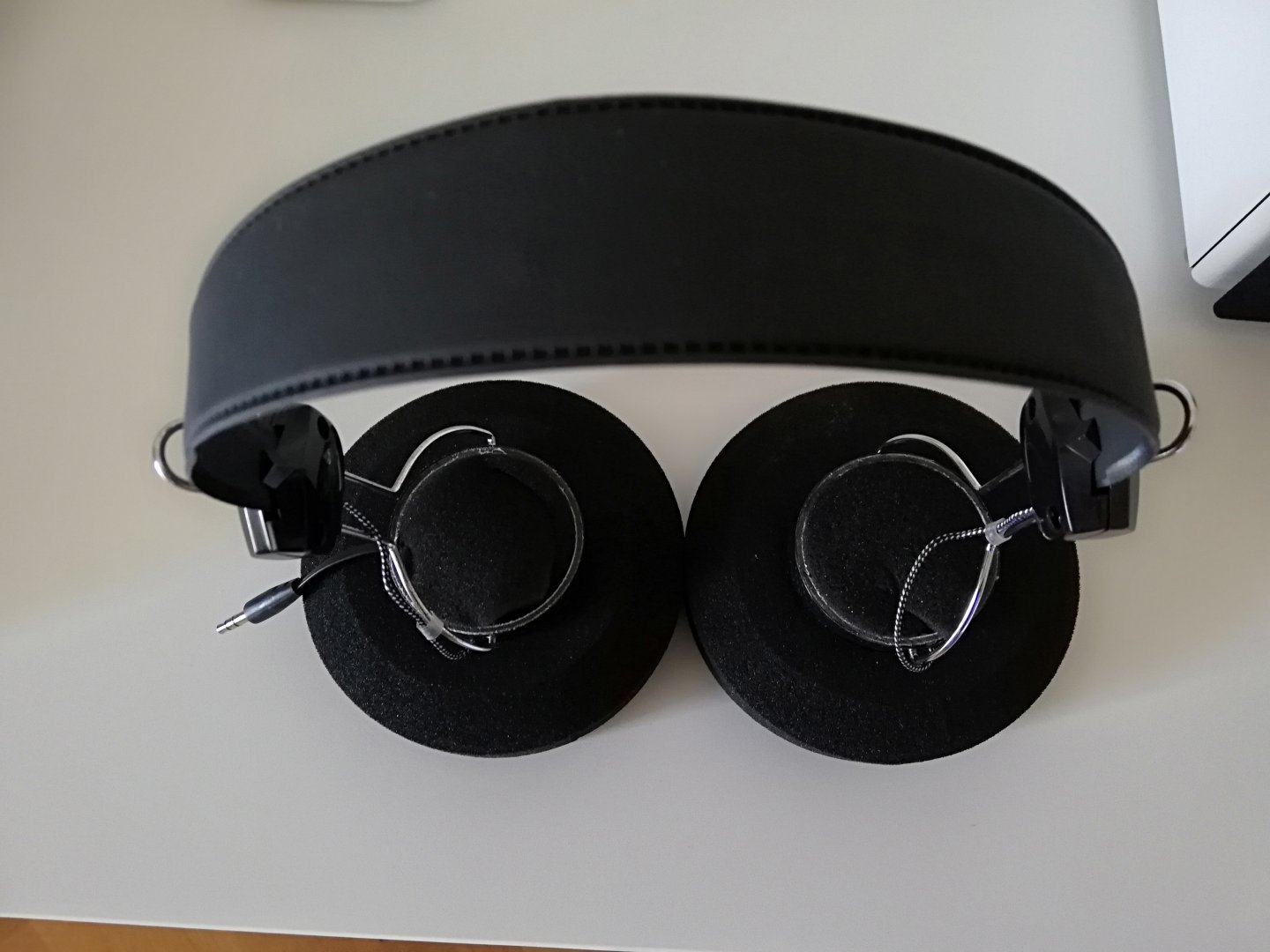

Η όλη κατασκευή είναι πάρα πολύ εύκολη και γρήγορη και δεν νομίζω πως θα προβληματίσει κανέναν.
Το βασικό στοιχείο που θα μας χρειαστεί είναι η μπάφλα που έχει την υποδοχή του driver και ταυτόχρονα λειτουργεί και ως προστατευτικό, αλλά και ως στήριξη για τα pads.
Στο πίσω μέρος της είναι η βάση του driver και μπορεί να δεχτεί drivers έως 40 mm.
Προκειμένου να δημιουργήσουμε την "καμπίνα" των ακουστικών, θα χρειστούμε δύο κομμάτια από τον σωλήνα pvc με μήκος στα 25mm περίπου. Τα οποία θα κολλήσουμε στην μπάφλα.

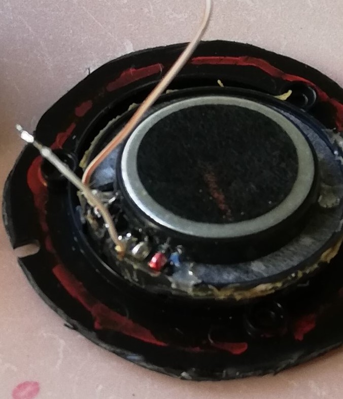

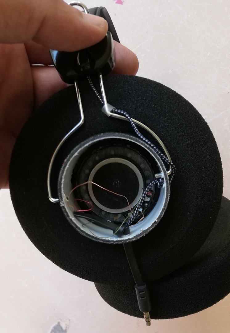

Ποιά drivers έβαλες; Δεν διάβασα να αναφέρεσαι σε καλύτερα από του jumbo...Νομίζω το όλο εγχείρημα έχει να κάνει με την εναλαξιμότητα και δοκιμή διαφορετικών μεφαγώνων.
zakman35
1.985
4.008
Σωστά,
μέχρι στιγμής χρησιμοποιώ κάτι drivers της Philips από κάτι ακουστικά που είχα, αλλά προφανώς δεν θα μείνω με αυτά.

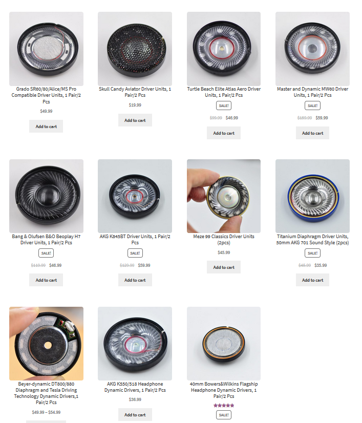

Υπάρχουν αρκετές επιλογές,
και εδώ

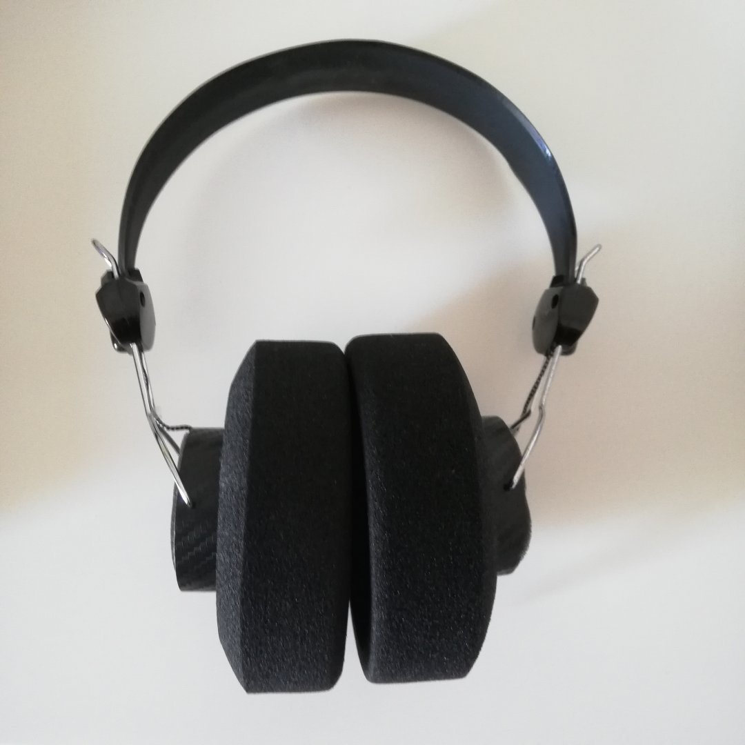

Ναι αλλά όχι με 12 € και σίγουρα με πολύ μεγαλύτερο βάρος.
Το πλεονέκτημα της συγκεκριμένης κατασκευής είναι ότι είναι πανάλαφρα και εξαιρετικά άνετα. Όποιος έχει εμπειρία από Over Ear ακουστικά καταλαβαίνει πόσο σημαντικό είναι αυτό.
