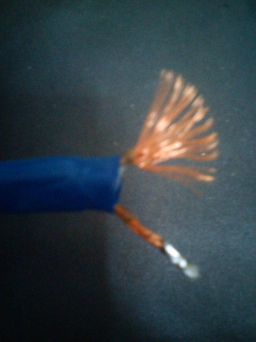

Έχοντας φτιάξει παλαιότερα ic με litz wire και μένοντας κατευχαριστημένος από το αποτέλεσμα, έπεσα σ'αυτή τη σελίδα http://www.venhaus1.com/diysilverinterconnects.html, οπότε είχα τη φαεινή ιδέα να δοκιμάσω το litz στη δομή που προτείνει ο Αμερικάνος. Η ιδέα μάλλον δεν είναι δική του, γιατί ψάχνοντας στο web βρήκα μια πανεπηστημιακή εργασία σε pdf με το εν λόγω καλώδιο. Να σημειώσω εδώ ότι λέγοντας litz εννοείται το true litz όπως αναφέρεται σε κάποια site, δλδ όλοι οι αγωγοί μέσα στο καλώδιο είναι μονωμένοι μεταξύ τους με βερνίκι και από πάνω ακολουθεί μία στρώση με βαμβάκι.
Είχα δύο κουλούρες, μία με 50 αγωγούς και μία με πιο λεπτό καλώδιο αλλά με συνολικά 100 αγωγούς, όλα μονωμένα μεταξύ τους. Για να απομακρύνουμε το βερνίκι, χρησιμοποιούμε ένα κολλητήρι 25-40W, βάζουμε την άκρη του καλωδίου πάνω σε μια μεταλική επιφάνεια, όπου έχουμε απλώσει λίγη σολντερίνη και με απαλές κινήσεις γανώνουμε το καλώδιο συστρέφωντας το ώστε να μη γίνει πλακέ.

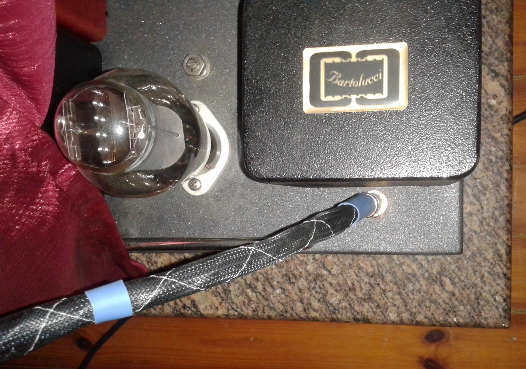

Αφού τελειώσει η διαδικασία, τυλίγουμε τα 2 καλώδια (σήμα και γείωση) γύρω από το σωληνάκι του τεφλόν, όπως δείχνει και στο site και ακολούθως από πάνω τυλίγουμε ταινία τεφλόν. Μετά, θερμοσυστελλόμενο και στο τέλος μπαίνει επένδυση νάυλον για να γίνει μουράτο. Το θερμοσυστελόμενο μπαίνει για να σταθεροποιήσει την ταινία τεφλόν, αλλά και για αισθητικούς λόγους, γιατί το νάυλον της επένδυσης είναι ημιδιάφανο.

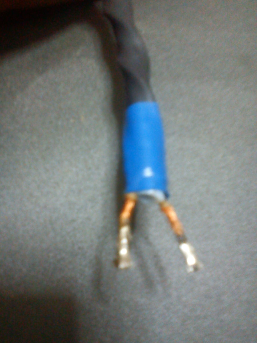

Οι 2 αγωγοί στο τέλος του καλωδίου έχουν βήμα οπωσδήποτε 180 μοίρες και είναι εύκολο να τερματιστούν. Στα δικά μου χρησιμοποίησα σωληνάκι των 6 χιλιοστών, αλλά ένα των 4χιλ. θα κάνει το καλώδιο πιο εύκαμπτο και θα αφήσει περ/ρο χώρο στους αγωγούς να μπουν στο βύσμα. Το δε σωληνάκι πρέπει να μπαίνει μέσα στο βύσμα, όπως γίνεται με τα περισσότερα καλώδια για να μην κάνει τσάκιση.
Είναι ένα καλώδιο με άριστα χαρ/κα, ουσιαστικά μηδαμινή χωρητικότητα, με όση χωρητικότητα προκύψει να προέρχεται από τα ίδια τα βύσματα και που κοστίζει ελάχιστα.
Τέλος, να πω ότι αξιοσημείωτη διαφορά είχα με τα WBT-Nextgen έναντι των 0-101, κάτι που δεν το περίμενα.
