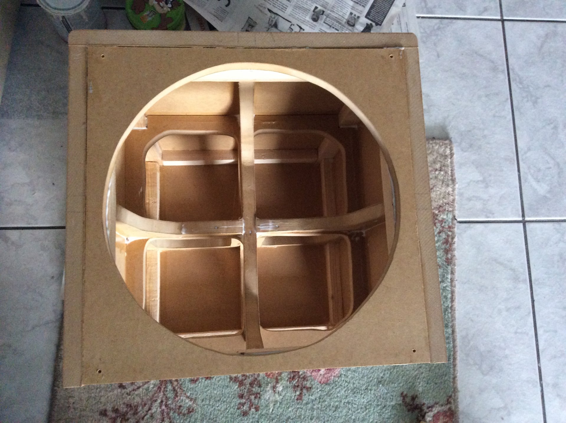

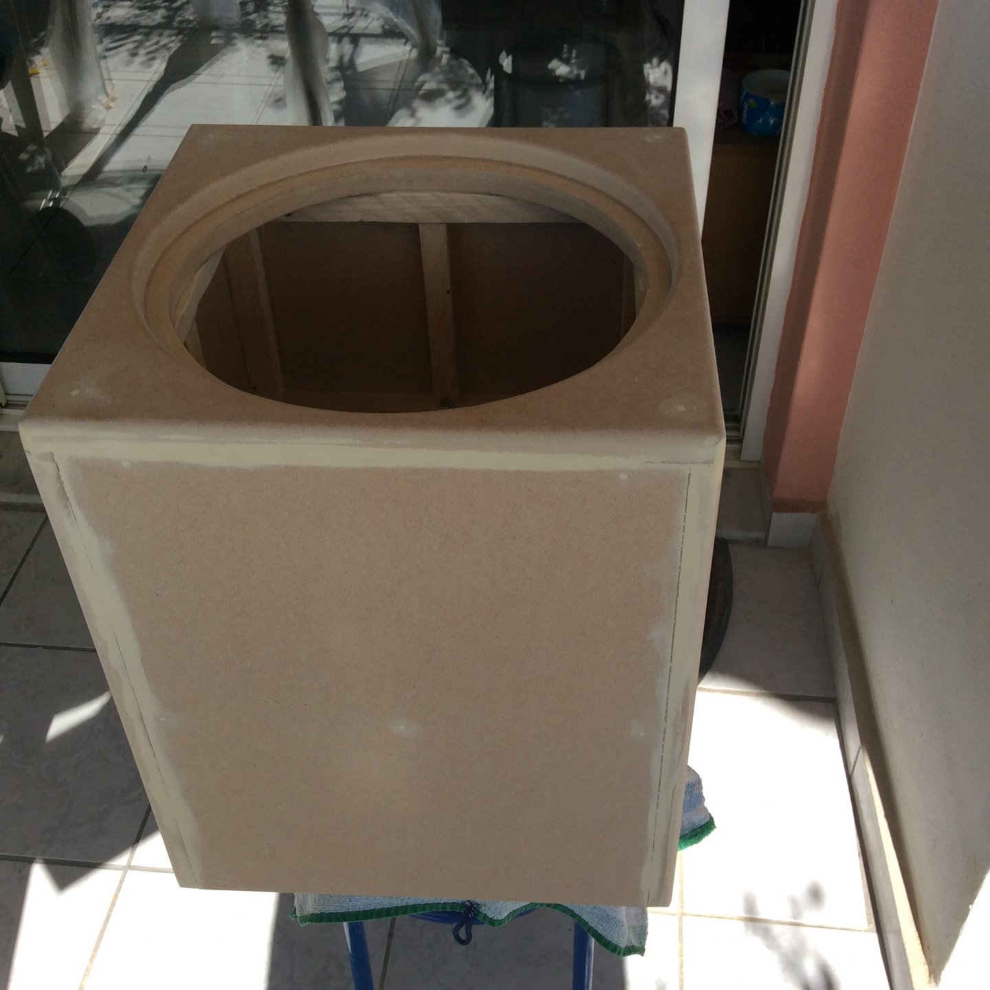

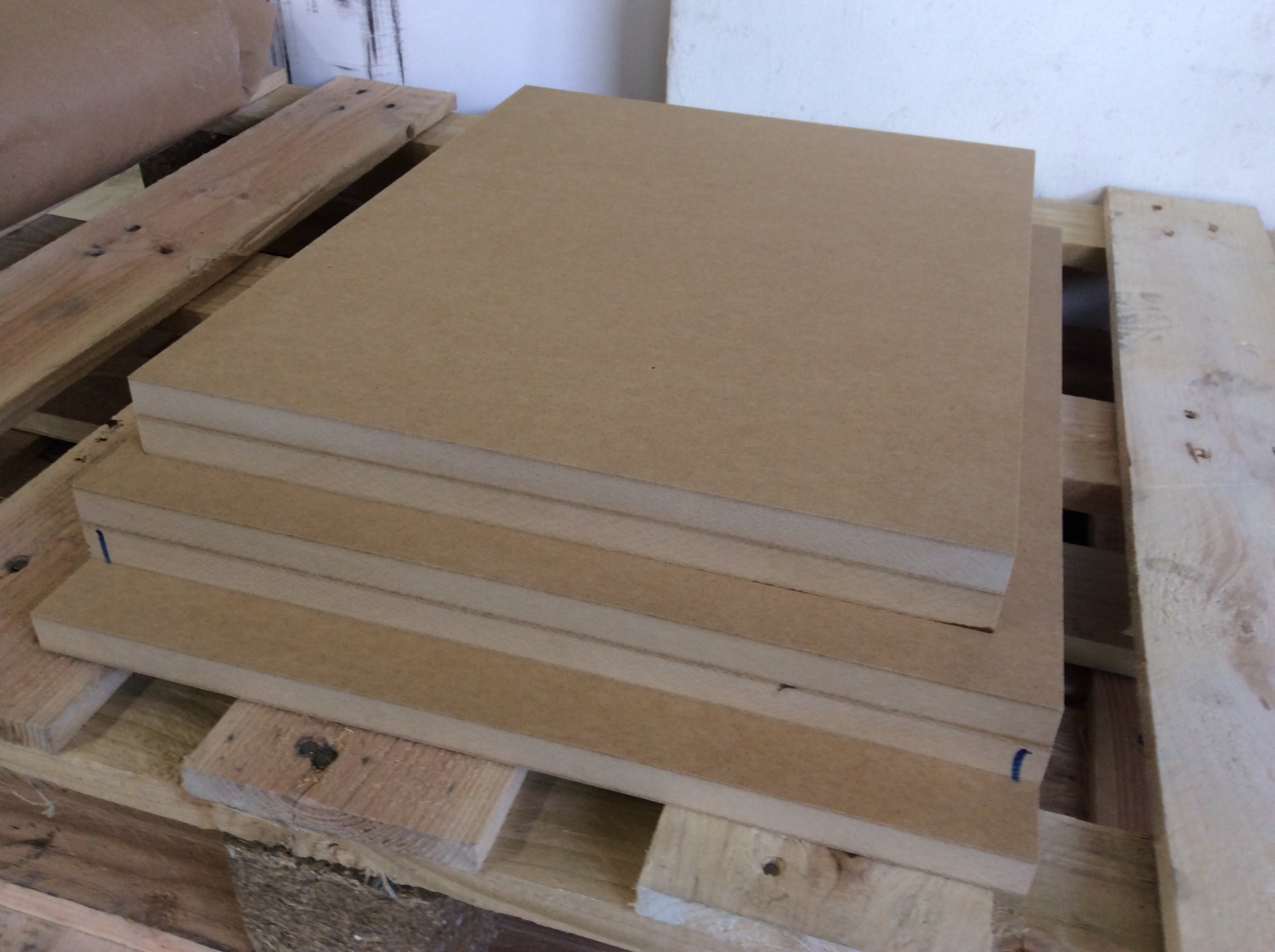

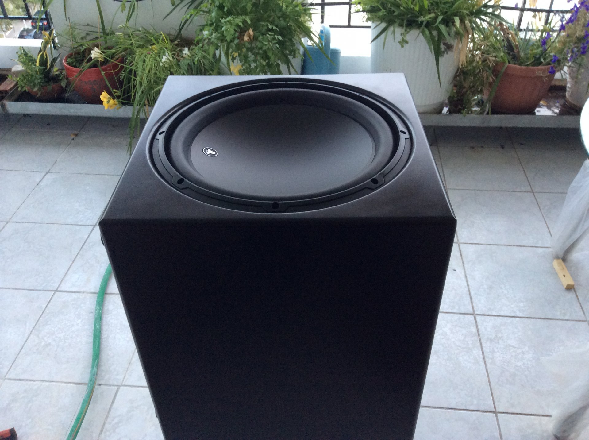

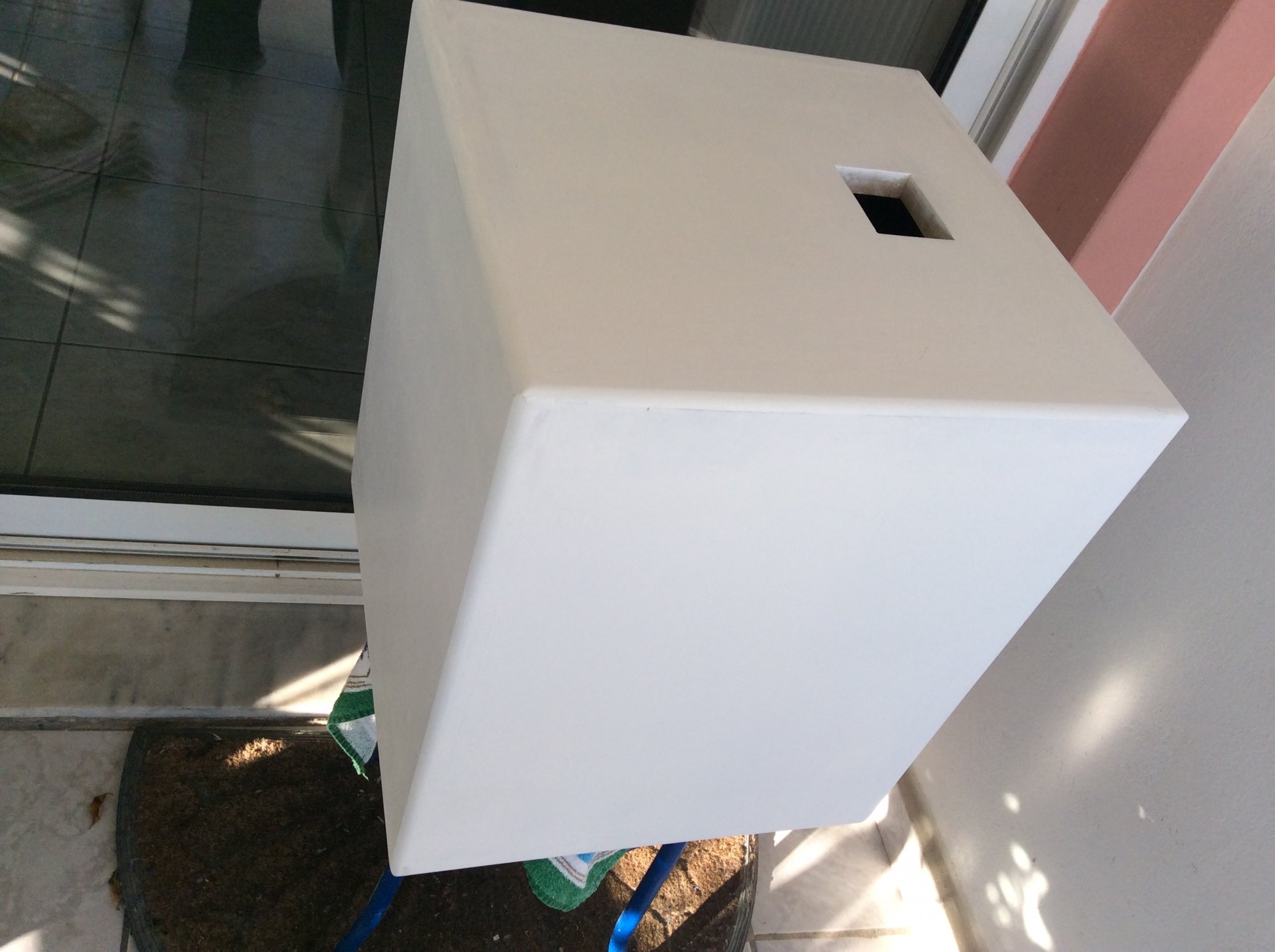

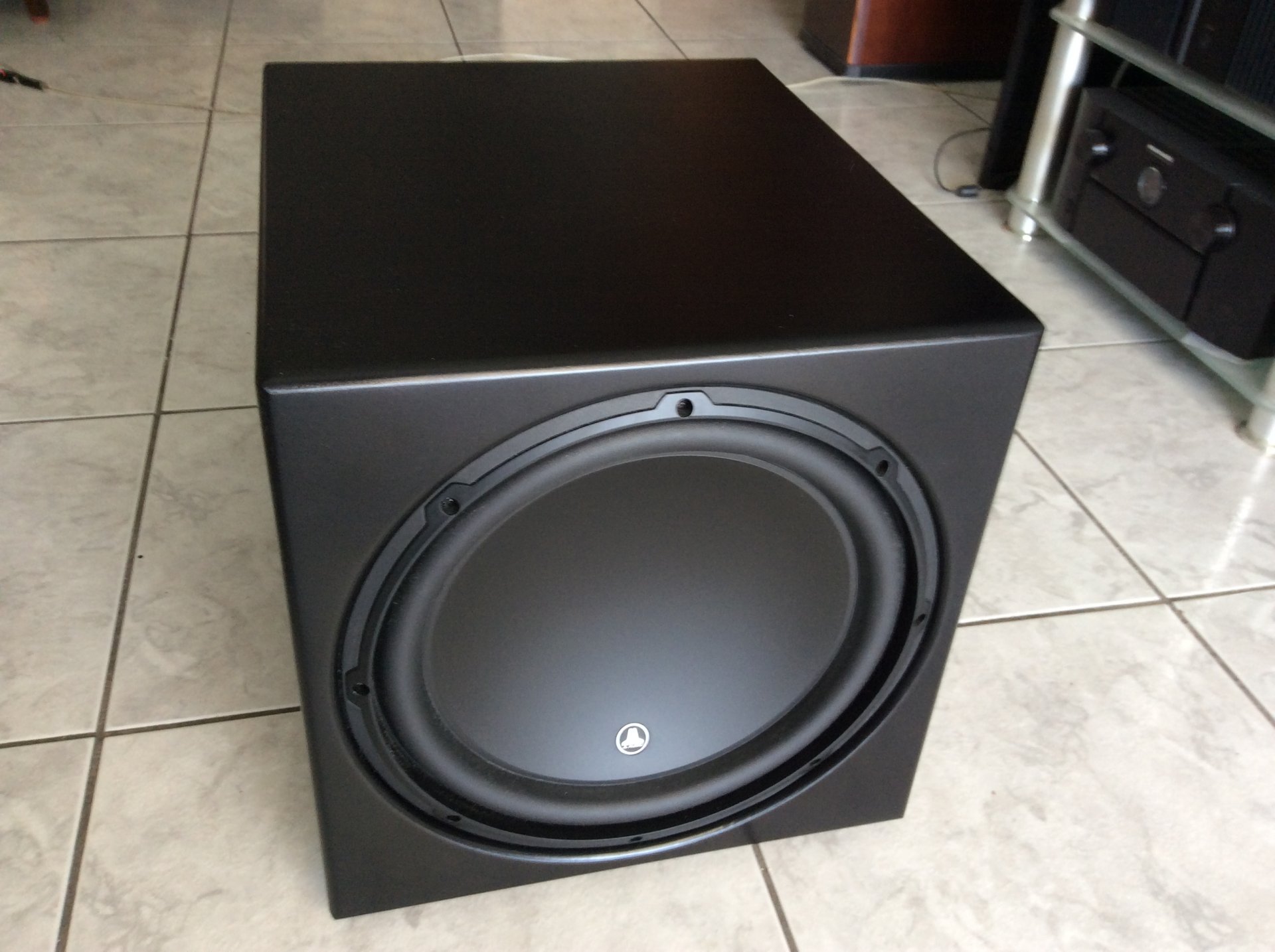

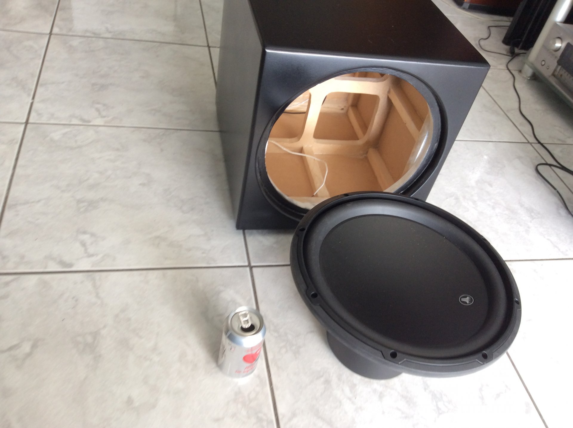

Έχοντας μια εμπειρία από αξιοπρεπή sub σε αυτοκίνητο, ειδικά με peerless, όταν ήλθε η ώρα να δω για το σπίτι κάτι, αποφάσισα να το δημιουργήσω εγώ. Θα έβρισκα τη μεγαλύτερη δυνατή ποιοτική μονάδα, θα υπολόγιζα να χωράει σε κουτί 50-60 λίτρων με ένα qtc 0,7 ίσως και 0,65. Να μπορεί να έχει διαδρομή και να αντέχει watt για να μπορώ να κάνω tuning στα χαμηλά αν χριεαζοταν. Διότι όσο δίνεις γκάζια στους π.χ. 20 κύκλους, η διαδρομή της μονάδας μεγαλώνει παρά πολύ και τα Watt που χρειάζεται το ίδιο.
Για ενισχυτή διάλεξα έναν pa τον Yamaha 3500. Αποδείχθηκε λίρα 100 για το ρόλο αυτό. Περίπου 1000 watt συνεχές τα οποία μοιράζονται στα δυο subwoofers αφού έχουν ρυθμιστεί από το minidsp balanced.
Για μονάδα διάλεξα τα JL audio 13W3V3 13,5 ιντσων έκαστο.
http://intl.jlaudio.com/13w3v3-4-car-audio-w3v3-subwoofer-drivers-92157
Ο ενισχυτής
https://asia-latinamerica-mea.yamaha.com/en/products/proaudio/power_amps/xp_series/specs.html
Και ιδού μερικές φωτογραφίες από την κατασκευή του. Το χρωμα είναι μαύρο μεταλλικό αυτοκινήτου (Ford) με βερνίκι σατινέ.

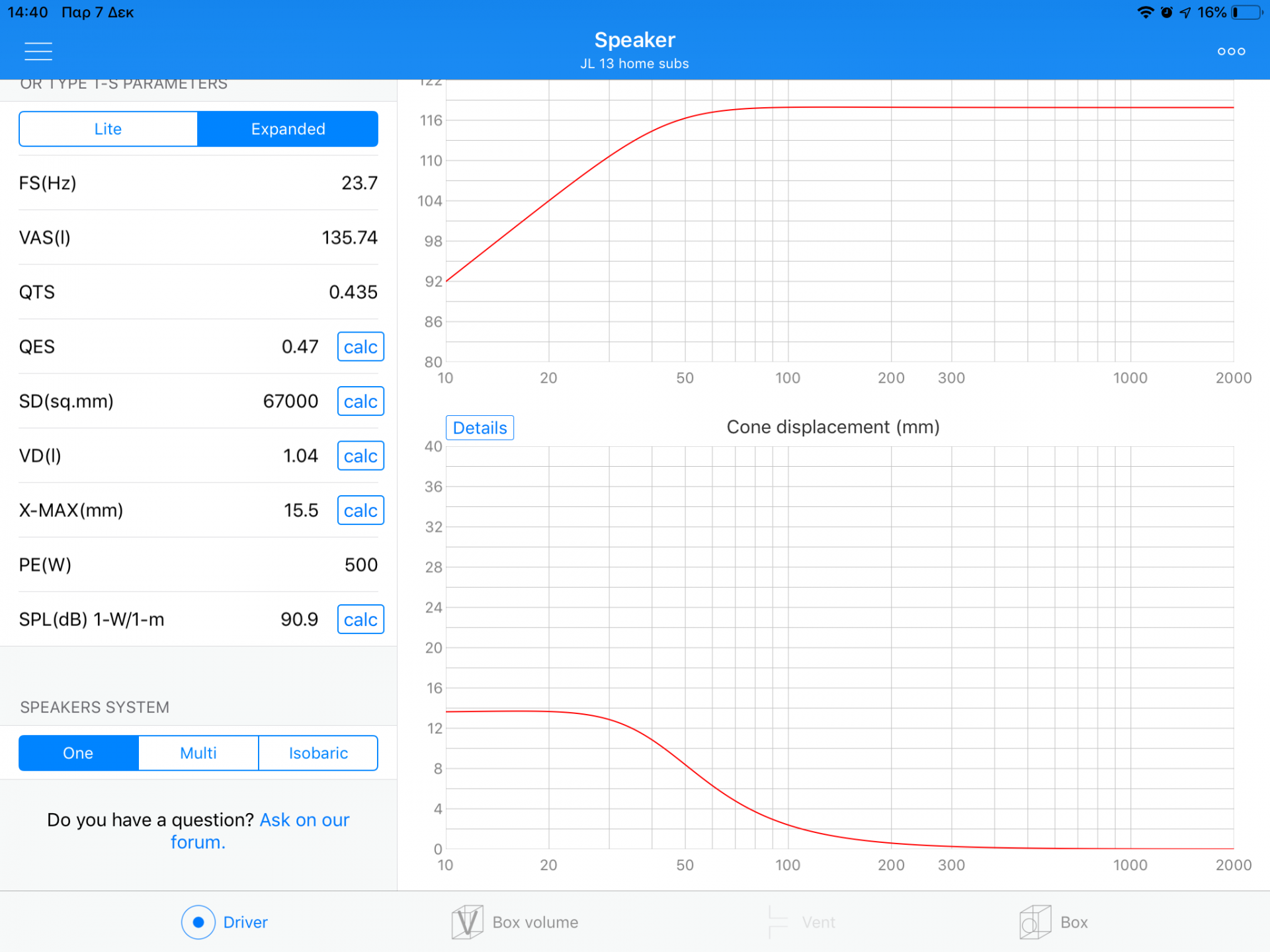

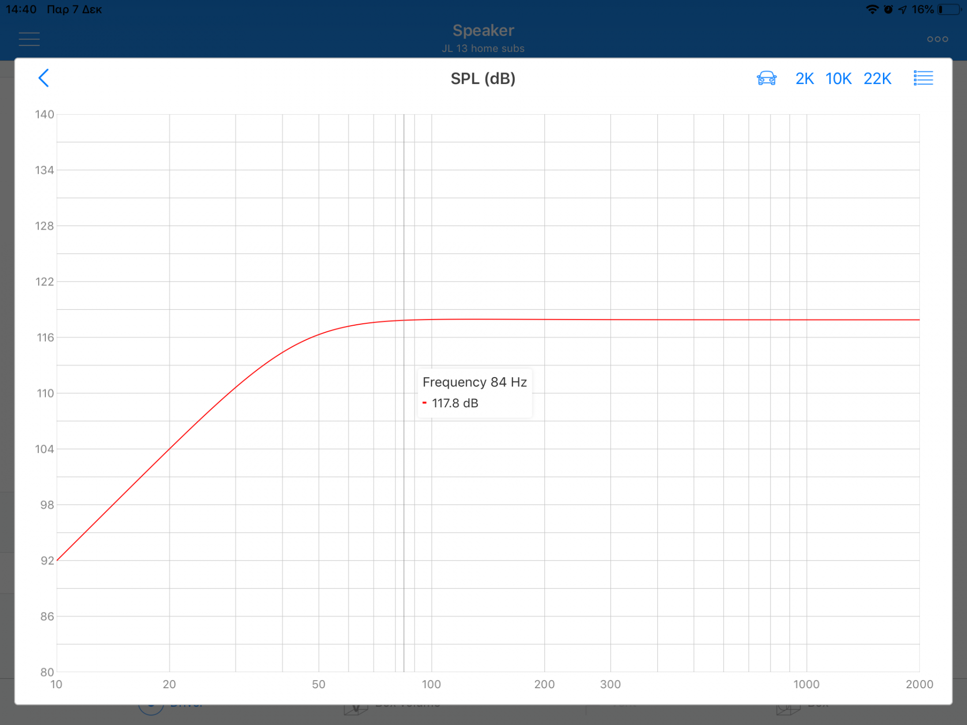

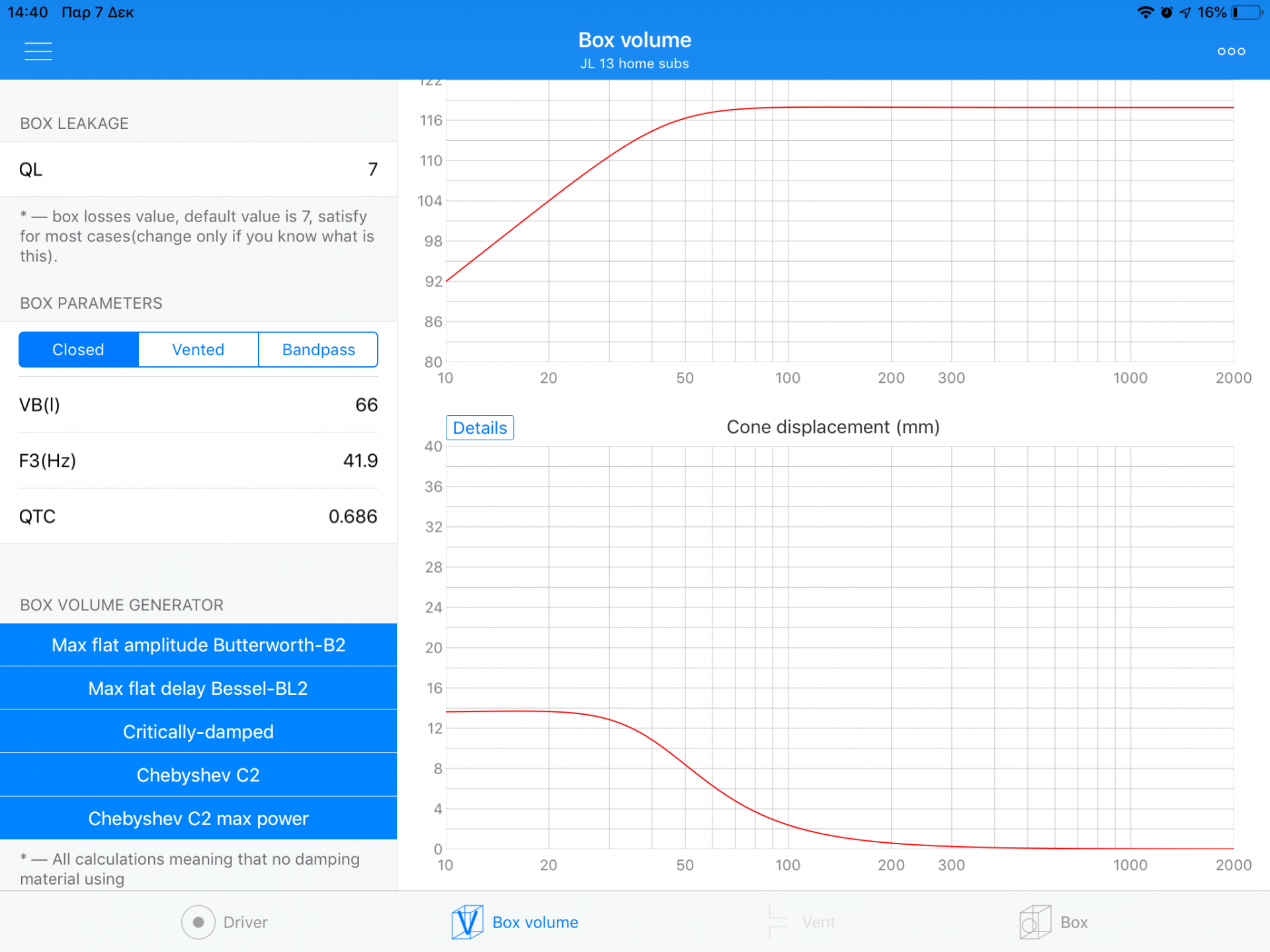

Και εδώ τα specs πριν φτιάξω τα κουτιά, βλέποντας λίτρα και αποκρίσεις.
Στην πράξη τα subμε τις διορθώσεις και την τοποθέτηση τους, πάνε άνετα φλατ μέχρι 14 κύκλους, και μέχρι τους 5 με 4-5 dB ποιο χαμηλά.
Αυτά για τα sub μου, πιστεύω να μην σας φόρτωσα, ότι συμβουλή καλοδεχούμενη :)
