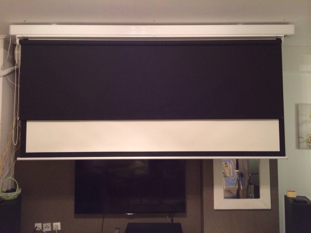

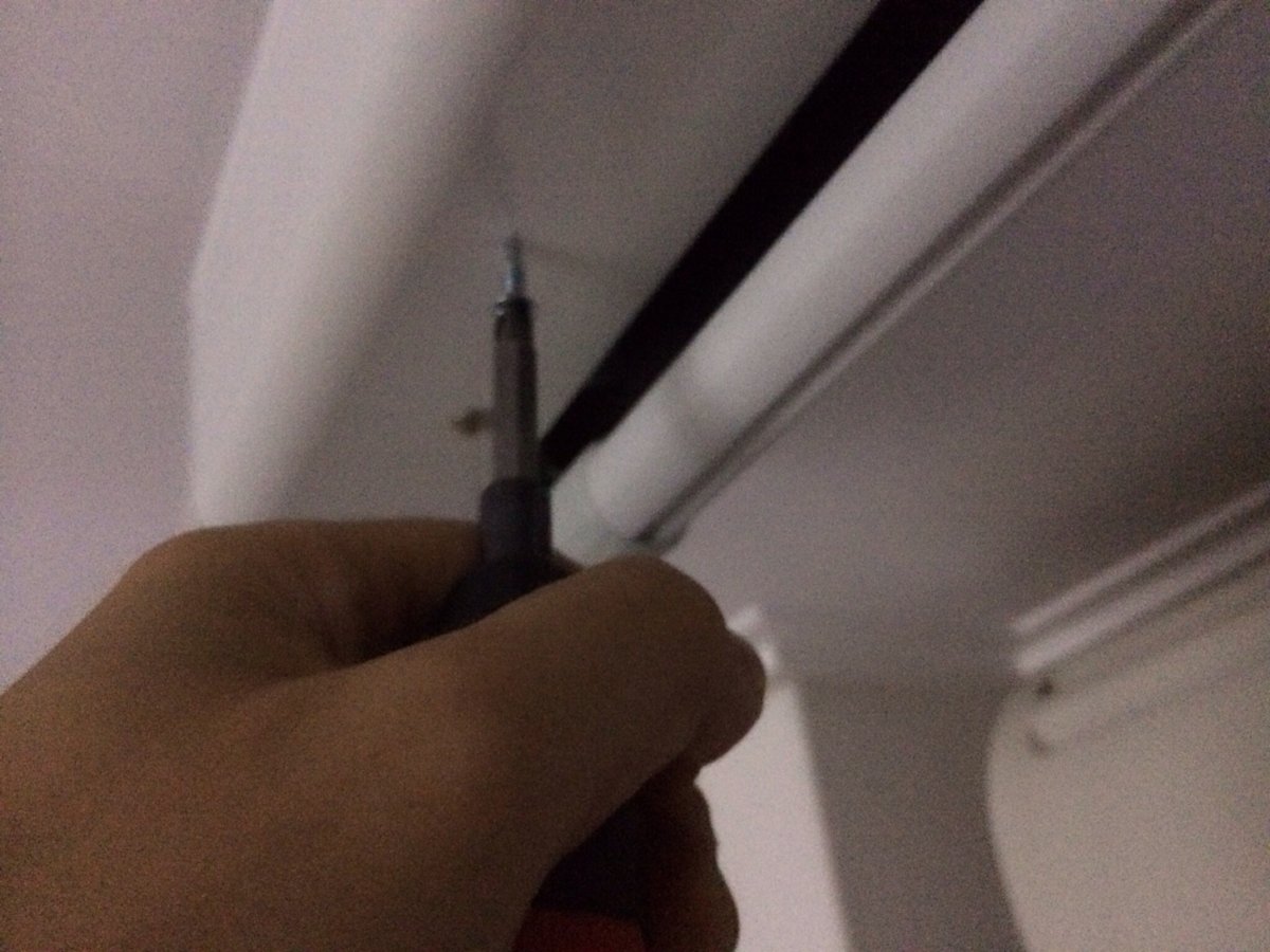

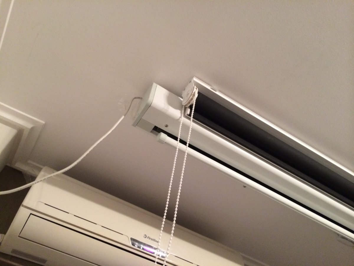

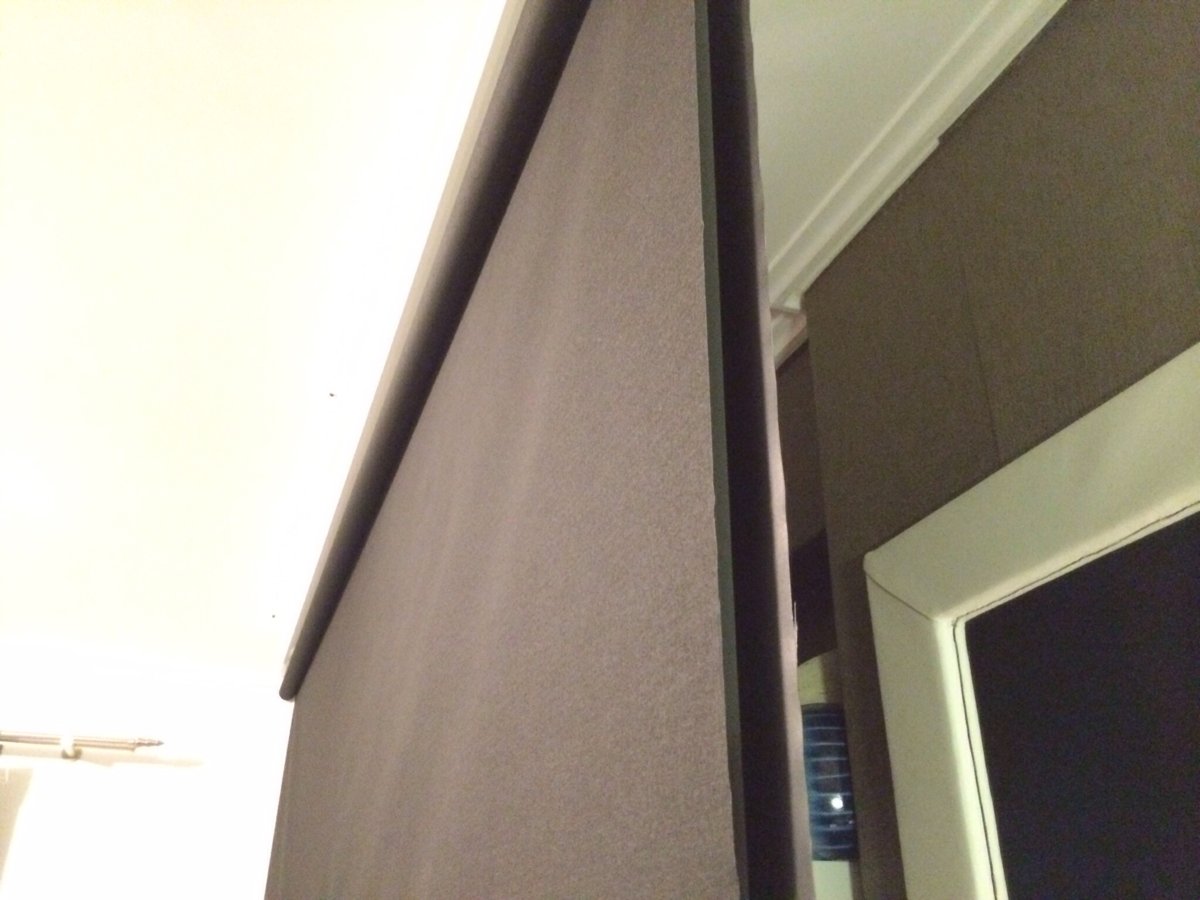

Καλημέρα. Γενικά δεν το κατέχω το άθλημα των χειροποιητων κατασκευων ιδιαίτερα, αν και όλο και κάτι μαστορεύω.
Εφτιαξα λοιπόν, ενα masking που το εγκατέστησα χτες. Ενω λοιπον, έχω βελτίωση στη θέαση, υπάρχουν κάποια προβληματάκια που ίσως να μπορείτε να με βοηθήσετε. Παραθέτω φωτογραφίες για να με καταλάβαίνετε καλυτερα.
Αυτό που παρατήρησα είναι πως:

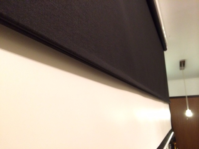

1) Επειδή υπάρχει ένα κενό μεταξυ masking/πανιού, όταν το φέρνω συριζα με την εικόνα που προβάλει ο projector, επειδή είμαι κάτω από το πανι, βλέπω λιγο το άσπρο της οθόνης να περισσεύει. Αν το κατεβάσω πιο κάτω, τοτε προβάλλεται εικόνα πάνω στo μαυρο.

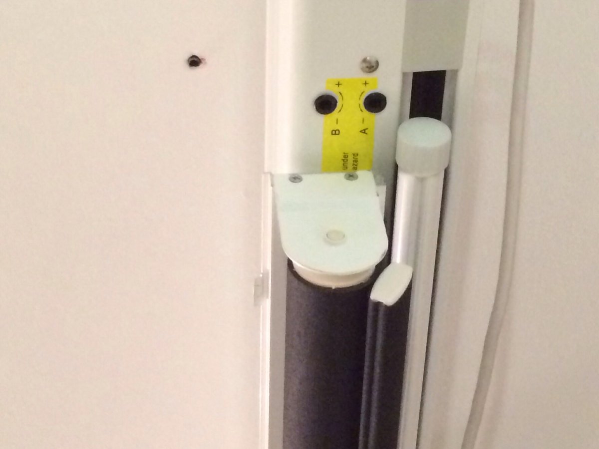

Αυτο που σκέφτηκα, ωστε να αποφύγω εν τέλει νεες τρύπες ΠΑΝΩ στην κάσα του πανιου (με ενδεχόμενο να το καταστρέψω), να βάλω κάπως κάποιον οδηγό που όταν το κατεβάζω να το φέρνω 1εκ το πολυ από το πανί.
Με το στυλό, ελπίζω να καταλαβαίνετε τι θέλω να κάνω. Εχετε καμια ιδεα πως μπορω να ζητησω αυτό που χρειάζομαι και που μπορω να απευθυνθώ;
Επίσης πώς μπορω να το τοποθετήσω; Μπορω, αν χρειάζεται να βγάλω κι άλλες φωτογραφίες προς διευκόλυνση.
Ευχαριστω!

Πρέπει να φτιάξεις μια στρογγυλής διατομής βέργα με γωνιές που θα βιδωθούν στο ταβάνι.
Αν και νομίζω πως ξεφεύγεις, συμβιβάσου.

Ναι. κάτι τέτοιο φαντάζομαι εν τελει κι εγω.
Απλά, ενω σίγουρα ειναι καλύτερα από πριν, ειναι εκνευριστικό αντι να "ακουμπάει" η εικόνα στο μαυρο για να σου δημιουργεί την αισθηση καλύτερου κοντραστ, να βλέπεις 3-4 εκατοστά μιας ασπρης λωρίδας. Εννοω, αφου το έκανα που το έκανα, να είναι σχεδόν σωστό!

Με μανταλακια πανω στο πανι!8-)
Μωρε θα το δοκιμάσω! Ειχα δοκιμάσει με μανταλάκια, λωρίδες βελούδου, αλλα το αποτελεσμα ήταν ΑΚΡΩΣ απογοητευτικο. Τσακιζε η οθόνη, εκαναν κοιλιες τα βελουδα. Χαλια
Ισως τώρα να δουλευει και αυτο το κολπο! Thanks!
EDIT: Κατα 99% θα δουλευει ΑΝ βάλω τα μανταλάκια οσο πιο ψηλά γινεται! Αν τα βάλω κατω κάτω, μαλλον θα τσακισει το πανι.

πάνω από το χέρι σου στη φωτογραφία με το στυλό έχει μια βίδα πάνω στην κάσα του πανιού, συμμετρικά στην άλλη μεριά φαίνεται να υπάρχει άλλη μία.

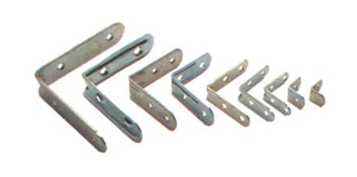

Πάρε μια μικρή γωνιά (τις μικρότερες από τη φωτό παρακάτω, πουλάνε στα χρωματοπωλεία) και κράτησε τη πάνω στην κάσα με τη βίδα της, τα 2 χιλιοστά που έχει το πολύ το λαμάκι της γωνιάς θα τα έχει περιθώριο η βίδα...
Στην άλλη τρύπα της γωνίας (ο άξονας της οποίας συμπίπτει τώρα με το στυλό που έχεις στη φωτό) προσπάθησε να προσαρμόσεις κάτι σαν το...στυλό...δλδ ένα πλαστικό αξονάκι, π.χ. βρες έστω μια ξύλινη στρογγυλή βέργα (chop sticks) και κράτησε το με μια βίδα πάνω στη γωνιά. Δεν χρειάζεται να περιστρέφεται ας είναι σταθερό σε πρώτη φάση. Κάνε το ίδιο και από την άλλη πλευρά, ώστε να έχει στις δύο άκρες δύο αξονάκια μήκους περίπου 10 πόντους. θα πρέπει να περάσεις το μαύρο πανί από τη μέσα μεριά τους (όπως το δείχνεις με το στυλό) και να το ξετυλίξεις να δεις το αποτέλεσμα.
Αναλόγως του αποτελέσματος προχωράς, θα δείξει να του αρκούν τα δύο κομμάτια στην άκρη ή αν τυχόν κάνει κοιλιά στη μέση και θέλει τελικά κάτι αρκετά μακρύ που να πιάνει από άκρη σε άκρη (....τότε βάλε ένα πλαστικό σωλήνα). Επίσης αν είσαι gentleman στο ανέβα-κατέβα τότε δεν θα χρειαστεί κατά τη γνώμη μου να περιστρέφεται η βέργα...η δοκιμή θα μας δείξει.

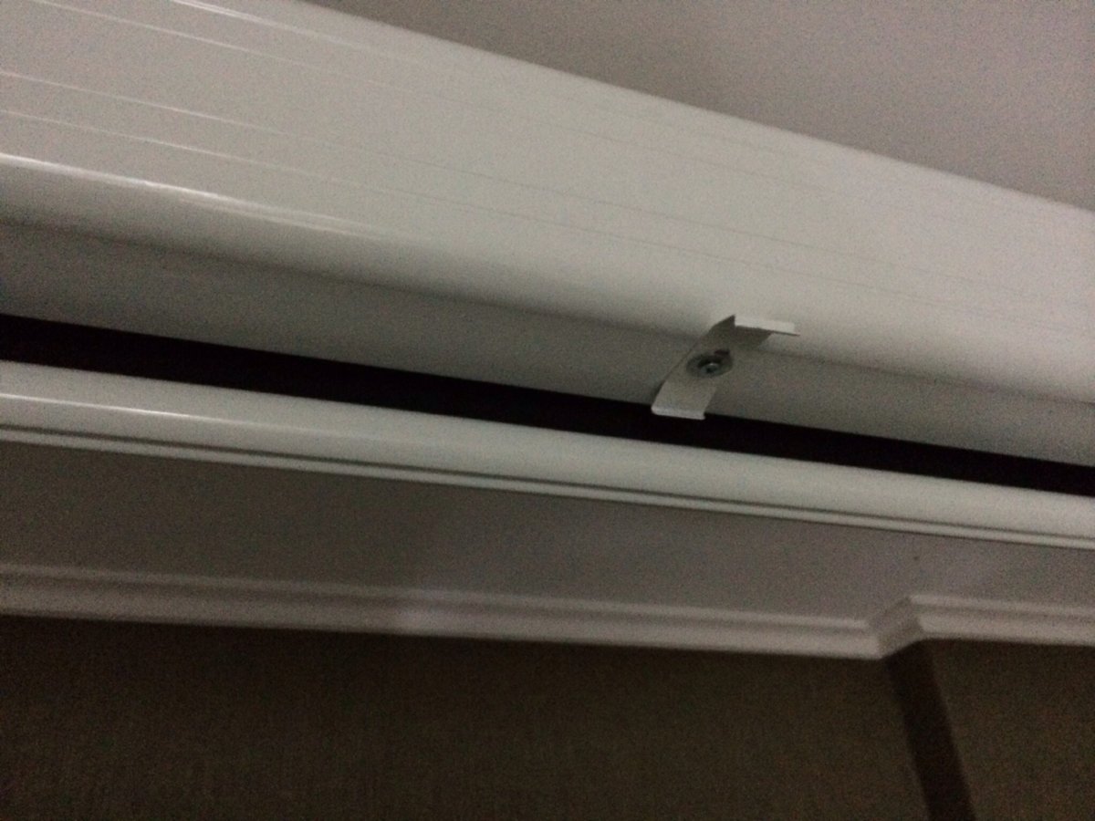

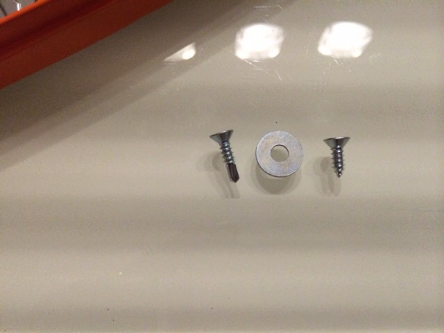

Τελικα ήταν πιο ευκολο απο οσο νομιζα. Εβαλα το δαχτυλο μου και ειδα οτι εχει περιπου 2εκ. Κενο απο τη λαμαρινα μεχρι το ρολο οταν ειναι διπλωμενο το πανι, οποτε πεταχτηκα praktiker κ πηρα λμαρινοβιδες 16mm και ροδελιτσες και βιδωσα το masking πανω στην οθονη. Η μεγαλυτερη βιδα χρησιμοποιήθηκε ως τρυπανι, για να ανοιξει η τρυπα. Με 3 βιδες κραταει τελεια, μιας και ειναι αρκετα ελαφρθα κατασκευη. Το δοκιμασα μετα με 1:2,35 ταινια και ειναι παρα πολυ καλο το αποτελεσμα, μιας και απεχει κατω του 1εκ. απο το πανι.

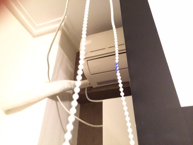

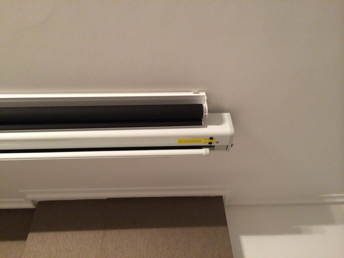

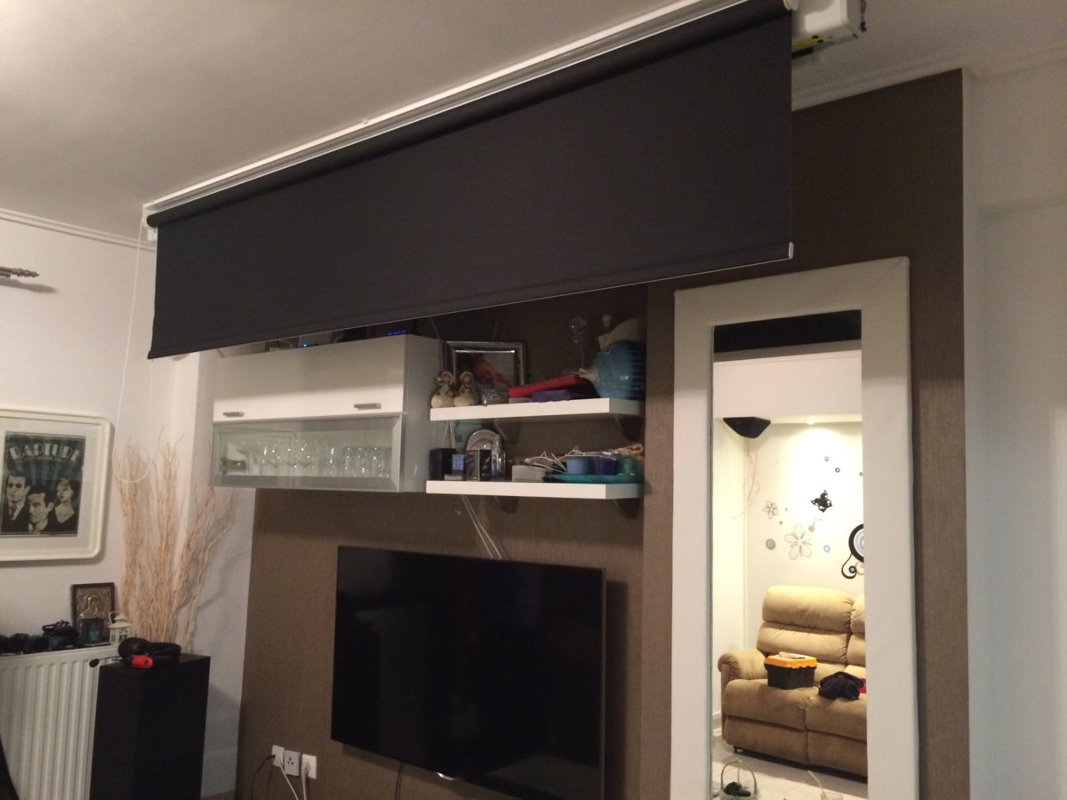

Ετσι φαινεται απο μπροστα. Επισης μαρκαρα που πρεπει να κατεβαζω το πανι, για ευκολία. Οι βαμμενες 3 μπιλιες πρεπει να ειναι κατω-κατω οταν ξετυλιξω το masking.

Καλημερα το ρολο που χρησιμοποιησες αποο που το πηρες και μεχρι τι διαστασεις βγαινει?

Ομορφιές .... Πάντα υπάρχει λύση ! Ελληνικό δαιμόνιο !
Πόσο πήγε το ρολερ ??

Απαντω και στους δυο. Το ρολερ το αγορασα...περσυ(!), αλλα τωρα αξιόθηκα να το βαλω, στο πλαισιο γενικοτερων εργασιων για την αναβάθμιση. Αν θυμαμαι καλα, πρεπει να κοστισε ή 80€ ή 80+ΦΠΑ; Κάπου εκει γυρω νομιζω, μιας και δεν εβαλα blackout υφασμα.
Επισης δεν βγαινει σε συγκεκριμενα μεγεθη. Πας και του λες θελω να εχει φαρδος το ρόλερ ακριβως π.χ 244εκ. και στο φτιαχνει ακριβως. Φυσικα θα παρει μερικες μερουλες αναμονη.
Εγω συγκεκριμένα το πηρα απο τον Βυρωνα, κοντα στο γραφειο μου.
Απο τη μια ταινια που ειδα χθες. Αξίζει τον κοπο πιστευω...

όταν είδα την λαμαρινόβιδα είπα τι κάνει ετούτος ????:o
Μετά είδα την οθόνη κάτω, συν οτι είχες υπολογίσει και το κενο ;)

Βασικά, αν το κανείς αξίζει πιστεύω. Οχι ότι δεν μπορεις και χωρίς, αλλα ξέρεις πως πανε αυτά. Αν δεις μια φορά έτσι, μετά θα σε ενοχλεί το γκρι του πανιού.

Είχα ένα φόβο να σου πω στο πρώτο ξεδιπλωμα μην άκουγα κανένα χραααατς και κατεβαινε σε κομμάτια το πανί, αλλα όλα πήγαν καλά!

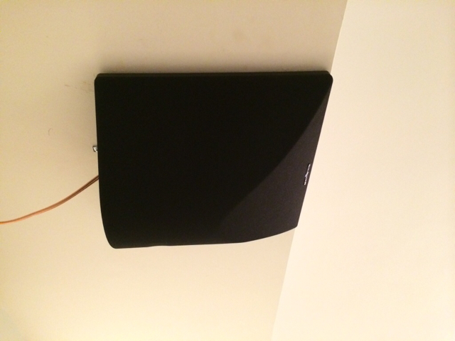

Ρε παιδιά, επειδή ειμαι τελωνείο τωρα κ ειμαι στην αναμονή. Υπάρχει κάποιος τρόπος να αλλάξω το χρωμα των ηχείων στο ταβάνι, χωρίς να το βγαλω;
Το σπρευ το ξεχνάω. Σκεφτόμουν να σκίσω τα πανιά και να το ντύσω με κάποιο άσπρο ή γκρι.
