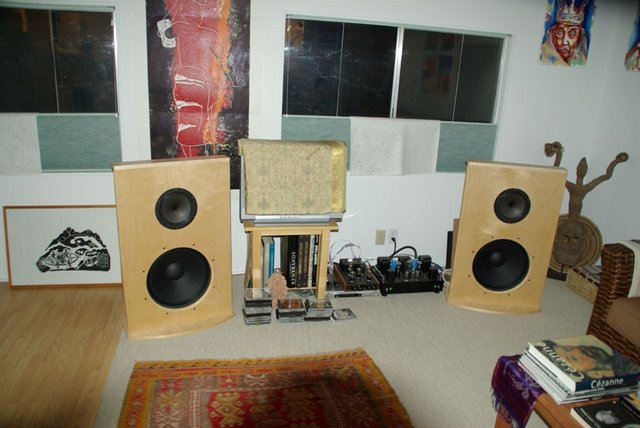

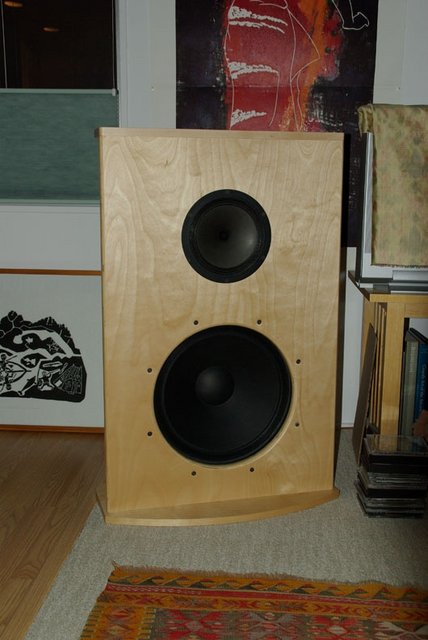

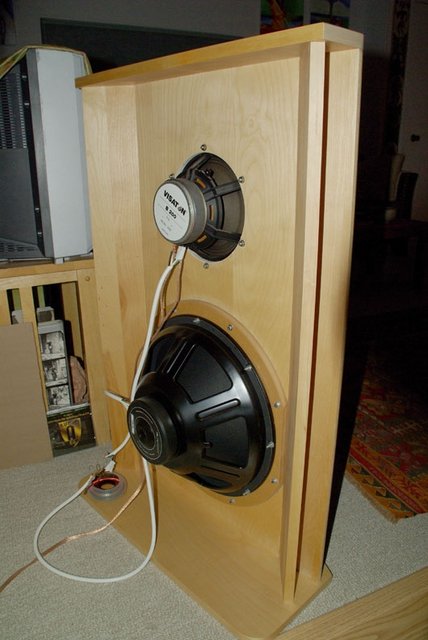

Με μια πρωτη ματια, και επειδη εχω τα Β200, λεω να κανω μια προσπαθεια για το παρακατω.
Το κοστος θα ειναι τα (2) 15'' γουφερ και τα ξυλα που δεν ειναι πολλα.
Ελπιζω να μην χρειαστω και αλλα 2 15'', μιας και ο χωρος ειναι 15τετραγωνικα.
Αυτο που ειδα ειναι οτι αν τo Qts των woofer, ειναι, περιπου, πανω απο 0,6 δεν θα χρειασθη ενεργη ισοσταθμιση.
Ενα δευτερο, ειναι οτι θα πρεπει το γουφερ να ειναι περιπου 6ντιμπι πανω απο το full range αν το cross γινει χαμηλα, π.χ. 200Ηζ.
Ολα αρχισαν απο αυτο το ποστ...........
http://www.audiocircle.com/circles/index.php?PHPSESSID=jcr3ove6f38ncpv6nf3sk6mbu6&topic=47314.0
Ιδεες?? σχολια???
Ιδεες?? σχολια???
