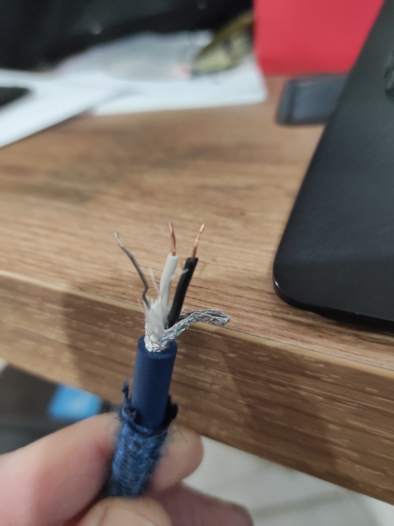

Θα ήθελα κάποια καθοδήγηση-ενημέρωση μιας και αποφάσισα να χρησιμοποιήσω ένα Audioquest DiamondBack που είχα και να φτιάξω ένα καλώδιο RCA για το subwoofer. Στην φωτογραφία είναι το καλώδιο και θα ήθελα οδηγίες πώς θα κολληθούν.

Αν δεν υπηρχε το ¨γυμνο" θα κολλιοταν με το - , τωρα οχι.
Μαλιστα κάποιοι ελεγαν για κολλημα μονο στην μια ακρη και στον ¨αερα¨στην αλλη.
Το γυμνο ειναι χαλκος ή κατι αλλο? Αν δεν ειναι χαλκος, αφησε το γυμνο στον αερα και βαλε το μπλενταζ με το πλην.
