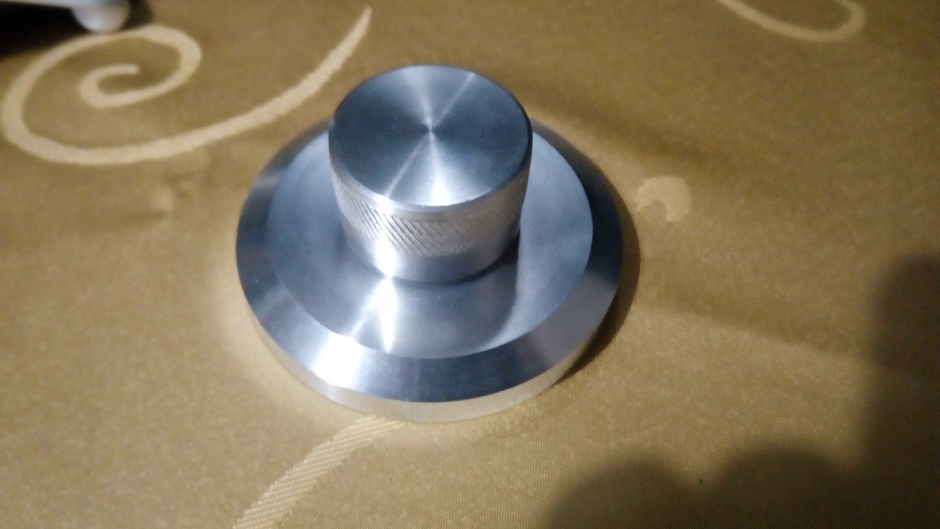

Eχω εδω και πολυ καιρο ενα diy record clamp απο αλουμινιο. Λογω οτι αφηνει δαχτυλιες,και θαμπωνει,σκεφτομαι να το βαψω.
Ποια η καλυτερη μεθοδος βαφης του,ωστε να μην ξεφτισει καποια στιγμη? Μου ειπαν για σπρευ βινυλιου,https://www.texnomarket.gr/613BD6CB.el.aspx οπου δημιουργει μια ελαστικη μεβρανη και μπορω να την αφαιρεσω καποια στιγμη,η να το παω να γινει ηλεκτροστατικη βαφη?

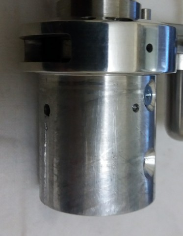

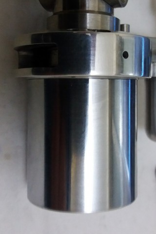

Στην φωτογραφία βλέπεις ένα ενιαίο κομμάτι αλουμινίου. Το θαμπό μέρος είναι περασμένο με 800αρι
γυαλόχαρτο νερού και το γυαλιστερό με αλοιφή και σαπούνι.
Και στην επόμενη το κομμάτι που έχω προσθέσει είναι από επιχρωμιομένο και ρεκτιφιαρισμένο άξονα
Οι διαφορές δεν είναι και πολύ μεγάλες.Θα σου πρότεινα να πάρεις το clamp ανά χείρας και να περάσεις μια βόλτα από εκεί (αν βέβαια σε βολεύει ) ή από κάποιο αντίστοιχο μαγαζί και να ρωτήσεις γνώμη.Και τέλος να επιμείνεις λίγο παραπάνω στο τρίψιμο.
