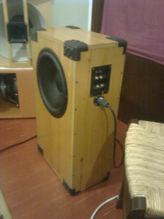

2 σαμπακια τμημα home cinema που ειχα.12'' μεγαφωνο της peerless 150 w rms εκαστο.τιμη για το καθε ενα 100 ευρω.παιζουν πολυ καλα και κατεβαινουν χαμηλα.τηλ. 6945362108. μετα τις 18.00.

τα μεγαφωνα ειναι τα 830 669 συμφωνα με την ellicon που τα εισαγει.

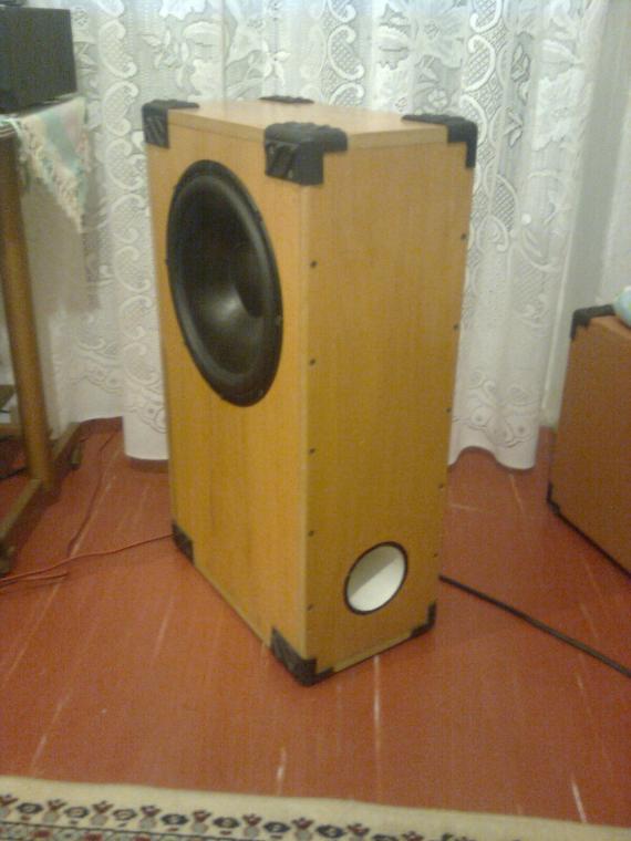

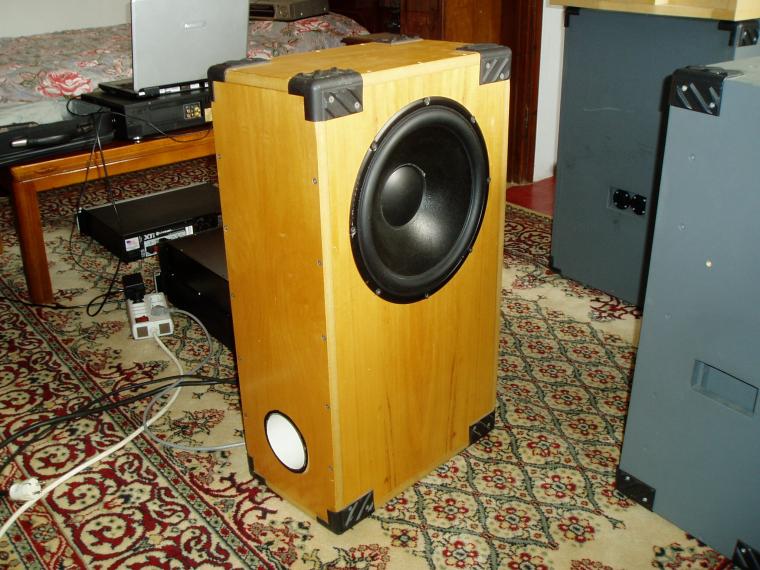

ειναι λεπτα και μπορουν να ''κρυφτουν'' σε διαφορα μερη χωρις να φαινονται.και για αυτοκινητο κανουν. εχω φτιαξει ενα ιδιο για καποιο φιλο και σκοτωνει. αν οδηγηθουν σωστα απο ενα καλο τελικο θα φανει η αποδοση τους.

Μπορεις να μου πεις ποσα λιτρα ειναι τα κουτια και διαστασεις αν γινεται?
Η σχεδιαση πως εγινε? με προγραμμα δικο σου?

Η καμπινα ειναι 50 λιτρα και το bass reflex ειναι 35,5 ποντους μηκος με 10 ποντους διαμετρο ( σωληνα αποχετευσης 100mm). Τα στοιχεια αυτα μου τα εδωσε ο Θανασης Πανταζοπουλος οταν πηρα τα γουφερ.Διαστασεις δεν μπορω να πω τωρα γιατι δεν εχω το sub κοντα μου.Ο θανασης παντως μου'χε πει τοτε οτι καντο το κουτι οοτι σχημα θες φτανει ο εσω ογκος να'ναι 50 λιτρα.Και εγενετο BASS.....
