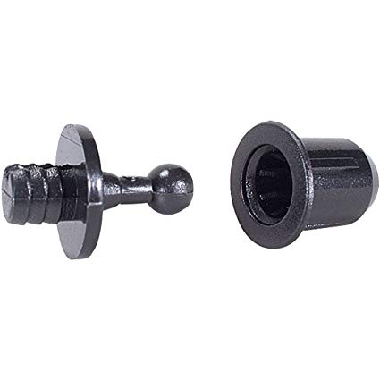

Αυτό είχα κατά νου αλλά για μονίμως αφαιρούμενα πλαϊνά. Για να εξηγήσω εννοώ αφαιρούμενα και τα 2 πλαϊνά δηλ. βιδωτά με ένα σκασμό βίδες και απέξω διακοσμητικό λουστραρισμένο 16άρι mdf με καπλαμά. Αυτά θα μπορούν να κουμπώνουν στα βιδωμένα πλαϊνά με τα πλαστικά θηλυκά-αρσενικά βύσματα όπως αυτά της φωτογραφίας που χρησιμοποιούνται στα τελάρα των ηχείων (έχω και από αυτά πολλά).
