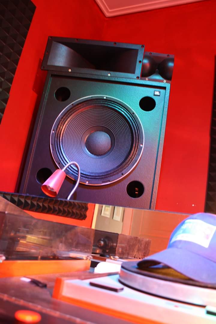

[DOUBLEPOST=1553511007][/DOUBLEPOST]Όσον αφορά τα μονιτορ εχουν ντραιβερ ιδια (η και καλύτερα) των JBL 4430, ενεργή διενίσχυση με καλούς τελικούς (Crest lows , bryston mid&highs.

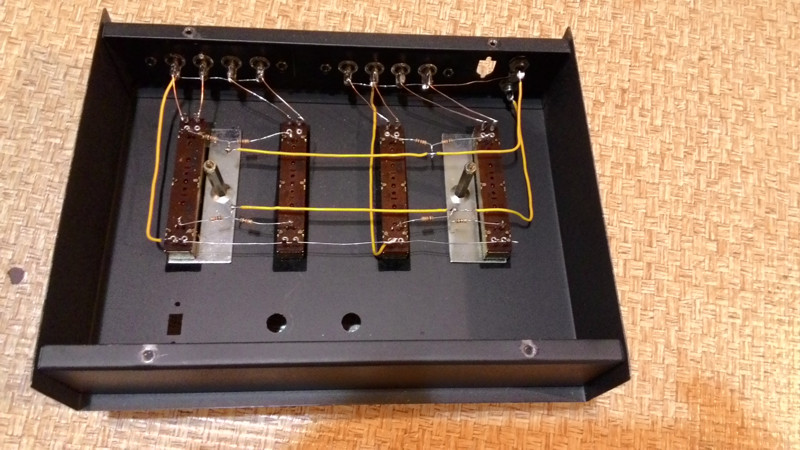

Τελικά βολεύτηκα ως εξής για την ώρα και βλέπουμε...
Το Audio Interface που έχω για να συνδέω το PC στα ενεργά έχει και μια line in αρκετά ευαίσθητη...
Έτσι έκανα έναν passive line mixer με "σκουπίδια" από τα συρτάρια, σύνδεσα όλες τις άλλες πηγές εκεί πάνω (4 inputs) και προς το παρών όλα οκ !

Το mixer ειναι του 2004 ( alpha recordings 4100)
[DOUBLEPOST=1553510727][/DOUBLEPOST] View attachment 121966
[DOUBLEPOST=1553511007][/DOUBLEPOST]Όσον αφορά τα μονιτορ εχουν ντραιβερ ιδια (η και καλύτερα) των JBL 4430, ενεργή διενίσχυση με καλούς τελικούς (Crest lows , bryston mid&highs. View attachment 121967
Πολυ ωραια πραγματακια! Απλα απο το 2004 εχουν περασει 15 χρονια, απο τα υπολοιπα μια ζωη θα ειχε πλακα να δοκιμαζες κατι πιο συγχρονο.
Ναι μεν μια παθητική διάταξη είναι εύκολη στην κατασκευή, αλλά αυξάνει πολύ την ενδιάμεση αντίσταση των συσκευών, ενώ σε συνδυασμό με χωρητικότητες συσκευών και καλωδίων λειτουργεί σαν tone control, μεταβάλλοντας το άκουσμα, αναλόγως της θέσης των ποτενσιομέτρων.
