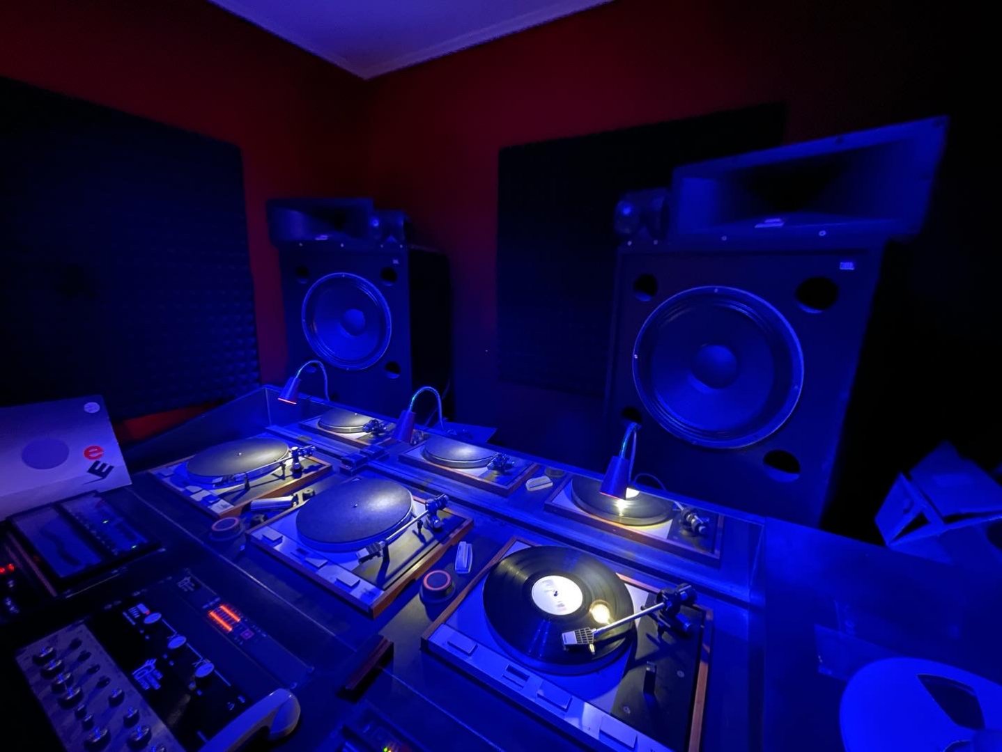

Νομίζω η πιο ολοκληρωμένη λύση αν αναζητάς ήχο και όχι μπιχλιμπίδια είναι η ARS. Έχω συγκρίνει τον δικό μου 4100 στο σύστημα μου το οποίο είναι ενεργό - κορνας και άκρως αποκαλυπτικό με τον ορίτζιναλ urei 1620, rane 2016 , mastersounds τον δικάναλο, bozak cma2dl. Ο alpha σε ανάλυση - δύναμη - stereo image, separation και summing δεν συγκρινόταν με κανέναν. Ο 2015 είναι μεν καθαρός αλλά αδιάφορος στο μιξινγκ και γενικά καλό είναι να αποφεύγεις κατασκευές Smd. Σίγουρα θα πρέπει να επενδύσεις και στα ανάλογα περιφερειακά αν δεν θες αυτό που θα πάρεις να ακούγεται σαν pioneer .
