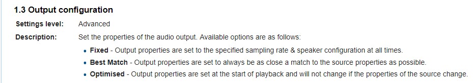

Για παίξε με το output configuration να δεις

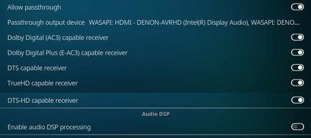

[DOUBLEPOST=1550428929][/DOUBLEPOST]δες και αυτήν την καρτέλα να είναι όμοια..
με το dsp processig μόνο να είναι disabled.

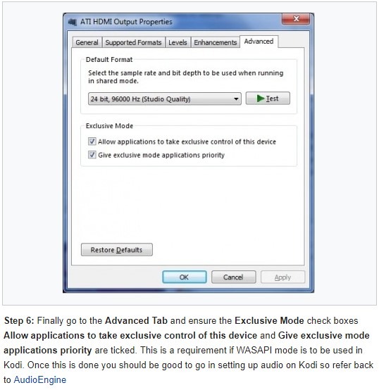

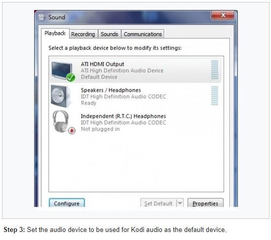

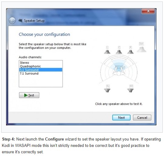

Τέλος,δες και αυτές τις ρυθμίσεις της κάρτας ήχου των windows (εκτός kodi δηλαδή)
Αυτό δεν ξέρω αν ισχύει για intel audio ή για ati που δείχνει το screenshot
