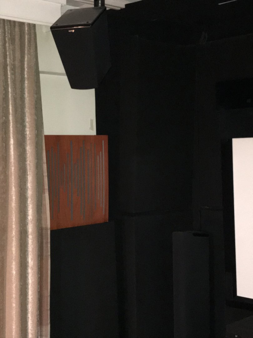

Εγώ τα έχω έτσι (4), κάτι ανάμεσα σε top/height, με κλίση, μπροστά από τα fronts και τα backs, (όχι ακριβώς) ανάμεσα στις αποστάσεις των Left-Right surrounds, και ανάποδα.

Για πες, πανί έχεις βάλει για ταινίες?
