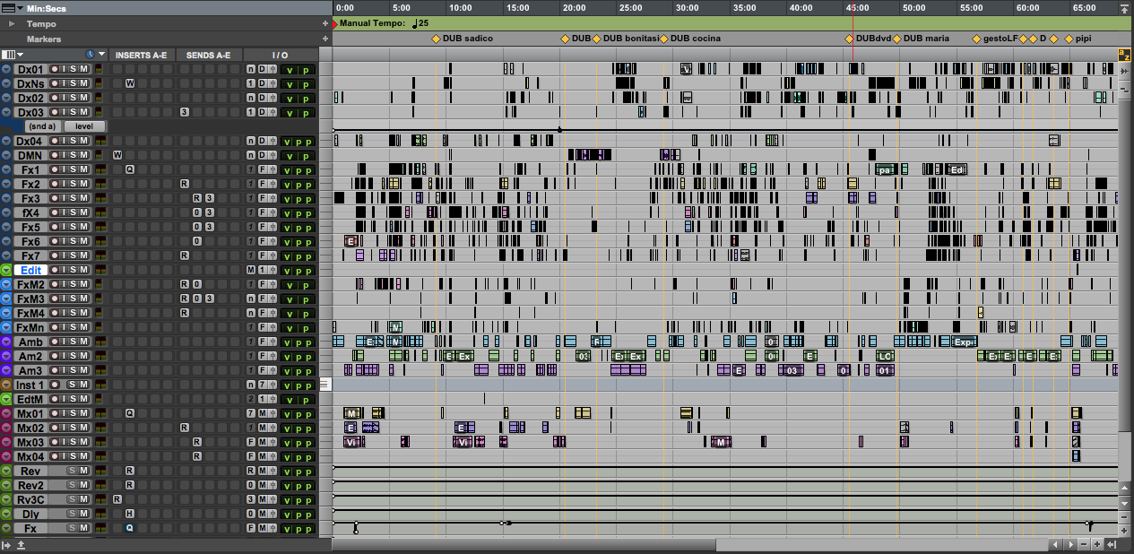

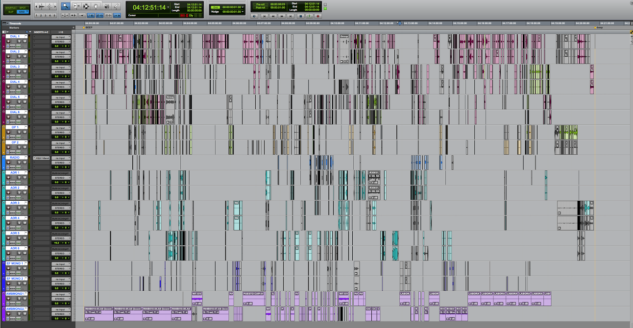

To mastering δεν είναι τόσο χρονοβόρο όσο το ποιος θα φτιάξει αυτό
Που είναι Χ10 τουλάχιστον προς τα κάτω και Χ100 προς τα δεξιά και που όταν ζουμάρεις κάπου θα γίνει έτσι
Πρέπει πρώτα να μπουν οι ήχοι στα σωστά σημεία και διάρκεια και μετά το mastering. Το πρώτο στάδιο μπορεί να πάρει και μήνες.
