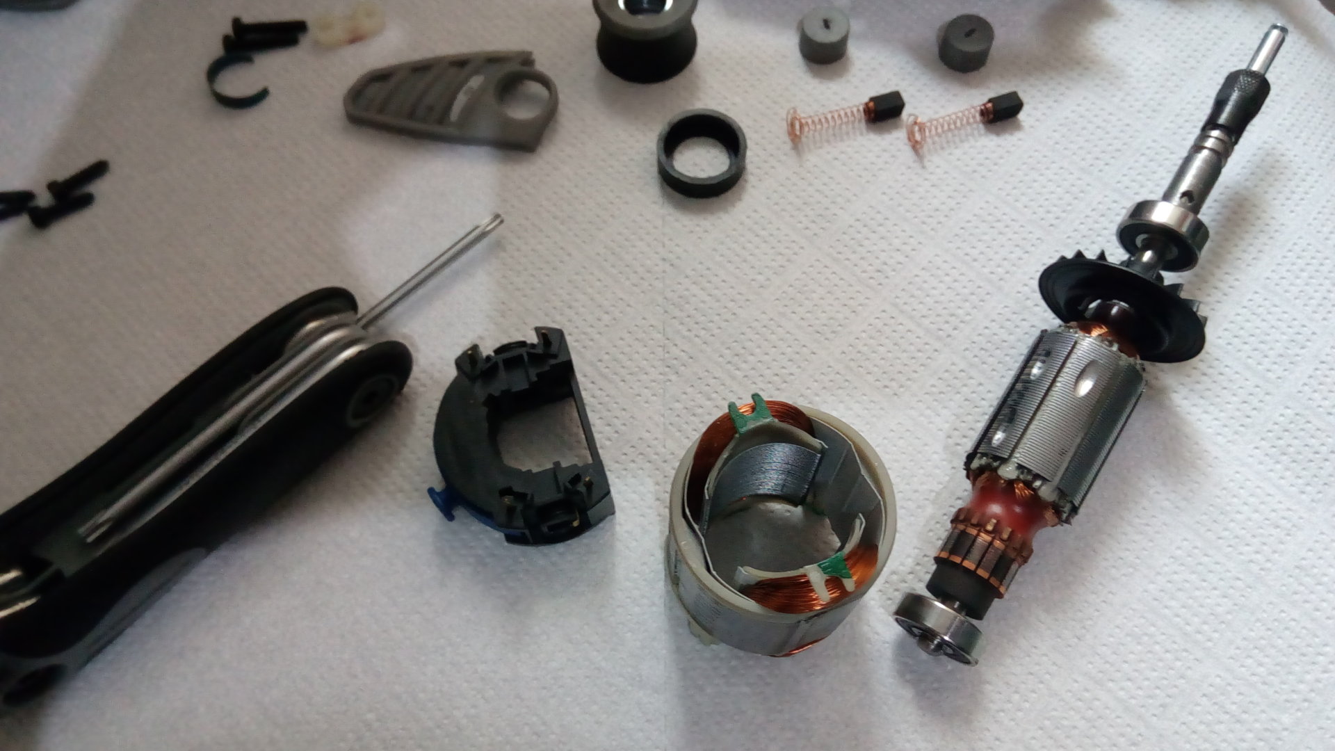

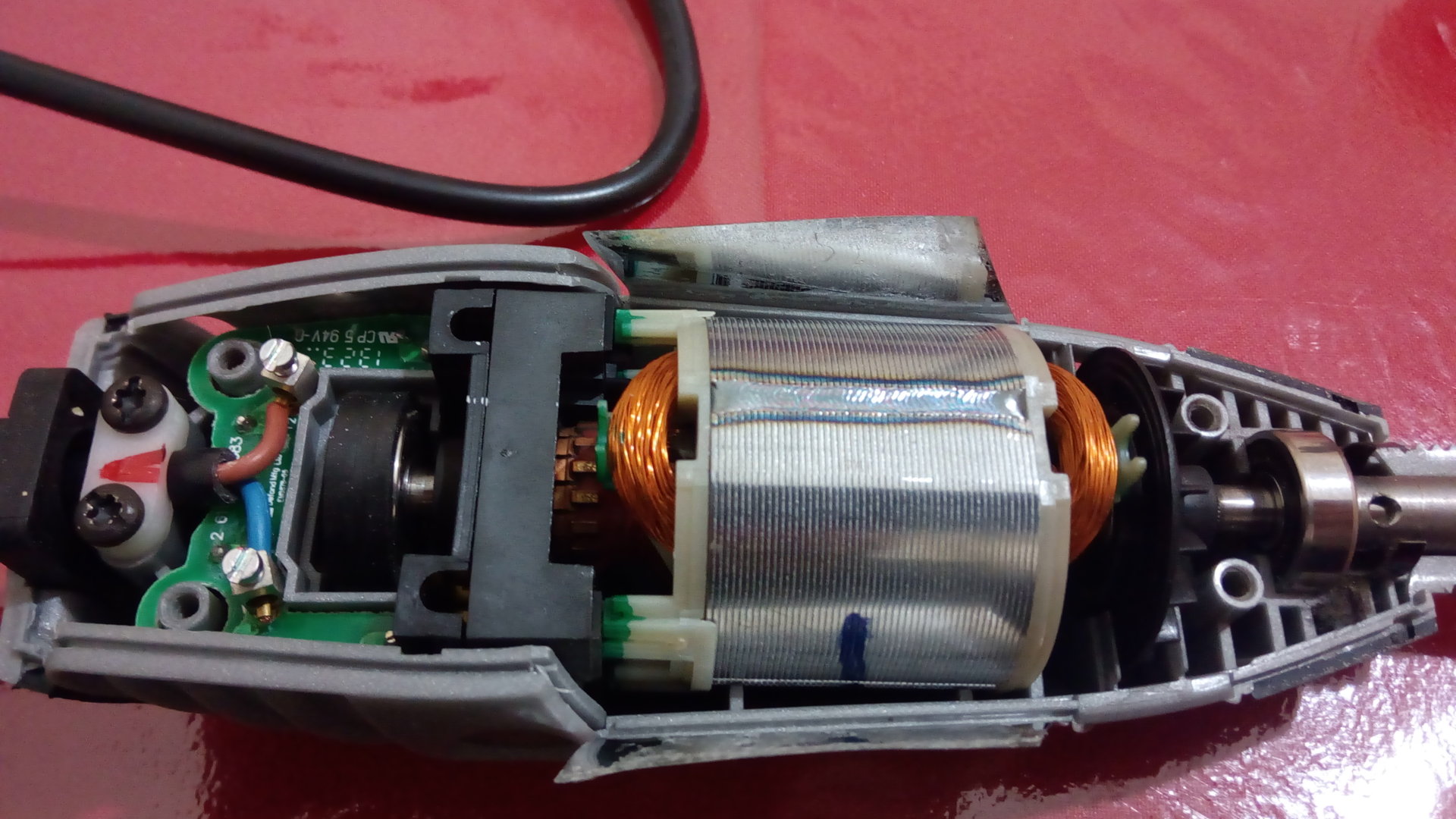

Το ανοιξα.
Μεσα ειναι πεντακαθαρο,δεν μυριζει καμμενο,και παιρνει ρευμα κανονικα.ολα μεσα ειναι λες και δεν εχει δουλευτει καθολου.

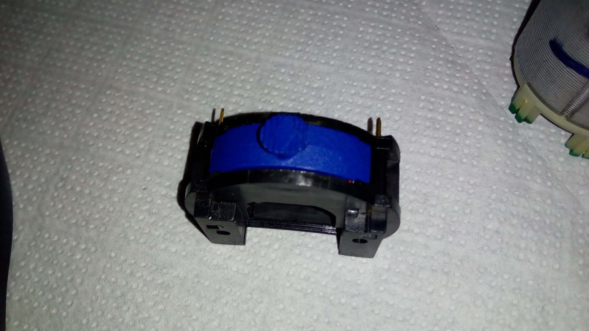

Ο μεταγωγέας στο πάνω καπάκι τι μεταβάλει και πως συνδέεται με το υπόλοιπο;
ΠΡΟΣΟΧΗ ΧΩΡΊΣ ΝΑ ΕΊΝΑΙ ΣΤΗΝ ΠΡΊΖΑ
Βγάλε προσεκτικά την πράσινη πλακέτα και έλεγξε για τυχόν ψυχρή κόλληση και με ένα πολύμετρο στα ohm δες ότι δεν έχει κοπεί κάποια διαδρομή μέχρι το μοτέρ.

Το ελυσα ολο και δεν βρηκα προβλημα στην περιελιξη. Την ζημια την κανει κατα 90% ο διακοπτης.
Παρατηρησα οτι δεν κανει αυτο τικ μετακινοντας τον απο την μια θεση στην αλλη,αλλα παει αριστερα δεξια πολυ χαλαρα.

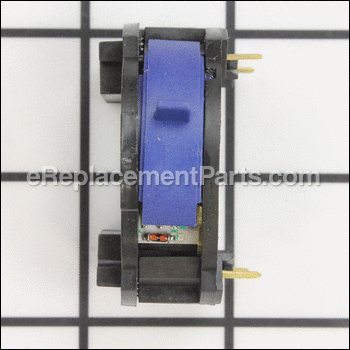

ο διακοπτης δεν ειναι μονο διακοπτης εχει πλακετα μεσα
πρεπει εχει διακοπτη on off αλλα και ποτεσιομετρο για την ρυθμιση και την πλακετα
πιθανοτιτα να εχει χαλαση α) το on off
β) κατι απο την πλακετα
αν το αποθηκευσες ενω αυτο δουλευε τοτε μεγαλη πιθανοτιτα να εχει χαλαση ο διακοπτης τον οποιο μπορεις να εντοπισεις και να μετρησεις ( μπορεις και να τον γεφυρωσεις για δοκιμη προσοχη μονο αν εχεις καταλαβει ποιες εινα οι επαφες του διακοπτη και μονο του διακοπτη απο το συνολο των επαφων του εξαρτηματος) αν με καθαριστικο λαδι δεν φτιαξει μπορεις να βαλεις εχτρα διακοπτη μπουτον σε καποιο σημειο που μπορεις και βολευει με μηδενικο κοστος αν ειναι πλακετα θα την δουμε στην συνεχεια

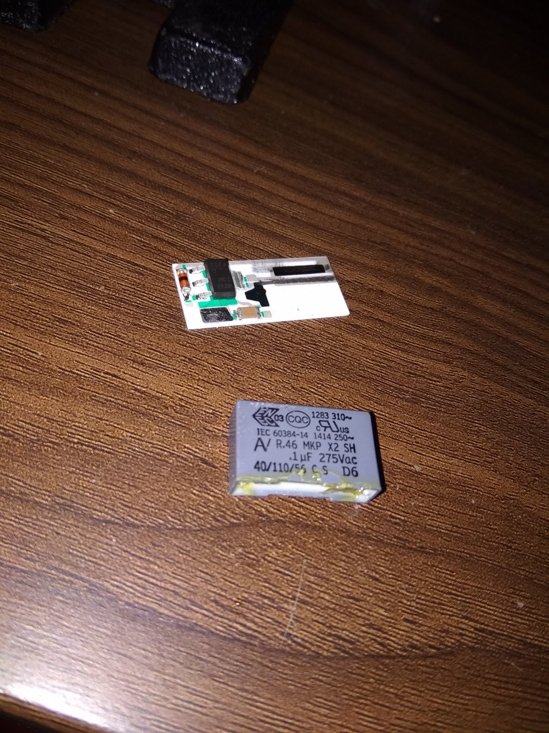

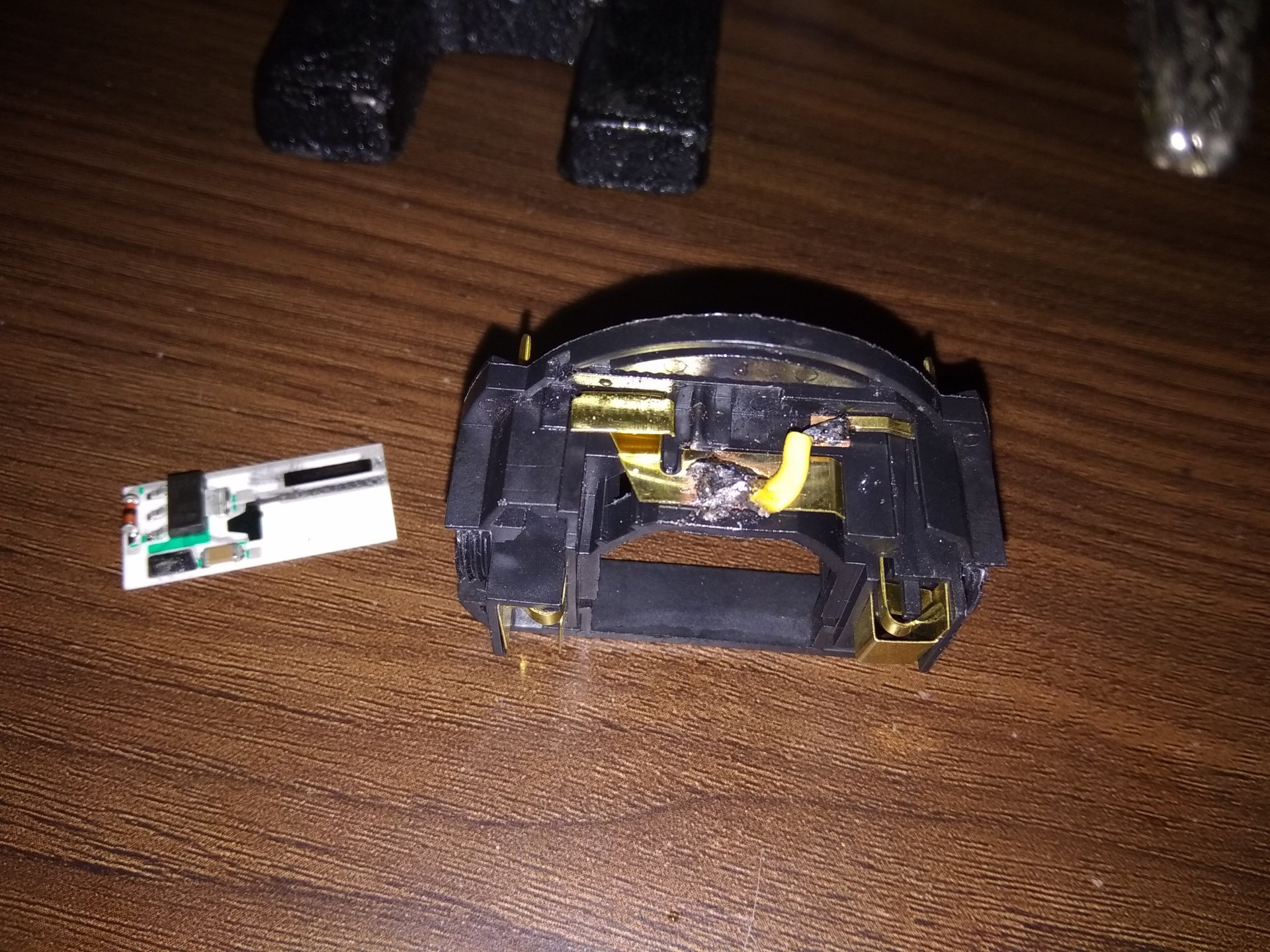

Tελικα μετα απο τοσο καιρο ειπα να ασχοληθω μαζι του.
Ξηλωσα τον διακοπτη και αφαιρεσα την πλακετα τελειως,και αυτον τον πυκνωτη.
Βραχυκυκλωσα τους πολους με ενα καλωδιο,το εδεσα ξανα και το dremer δουλευει μια χαρα.αλλα χωρις ρυθμιση στροφων.
Εκοψα το σουκο φις,και τοποθετησα ενα ροοστατη σουκο,και ετοιμο το εργαλειο προς χρηση παλι.

:) έχεις πολύ υπομονή ....
είναι κάλο να βάλεις έχτρα διακόπτη μπουτον σε κάποιο σημείο που μπορείς, σίγουρα θα είναι ποιο βολικό
