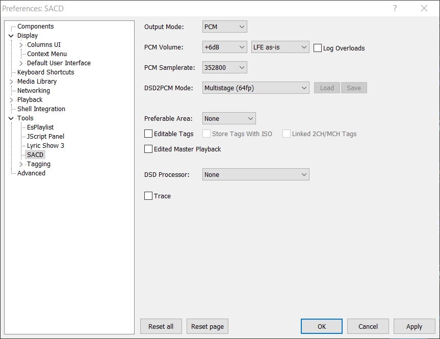

Μεταξύ JRiver και Foobar, προσωπικά μου άρεσε περισσότερο το foobar και αυτό χρησιμοποιώ.
Το foobar υποστηρίζει dsd? Ρωτάω γιατί σε εμένα δεν τα ανοίγει μήπως είναι θέμα κάποιας ρύθμισης. Ενώ με το JRiver παίζουν.
Έχεις dac που υποστηρίζει dsd? Αν ναι τότε κατεβάζεις τους asio drivers του dac σου και ακολουθείς την διαδικασία εδώ π.χ. Μ' αυτόν τον τρόπο θα ανάψει και η ένδειξη dsd στο dac σου. Εάν δεν έχεις τέτοιο dac μπορείς απλά να κάνεις μετατροπή "on the fly" το dsd σε pcm. Αφού κατεβάσεις και εγκαταστήσεις το SACD Plug-in πας και του λες να δουλεύει όπως στην εικόνα

Με ψηφιακά αρχεία υψηλής ανάλυσης είναι 4-5 μέρες που ασχολήθηκα.
Σε πρώτη φάση πειραματίζομαι χωρίς εξωτερικό dac και απλά τα περνάω από το pc μου μέσω HDMI στον ONKYO TX-RZ3100 . Υποθέτω ότι υποστηρίζει και dsd αφού με το JRiver παίζουν, το οποίο όμως κρασάρει σε εκνευριστικό βαθμό.
