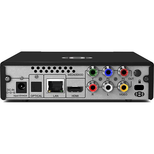

αυτες τις συνδεσεις εχει το 3D media player.. αρα μαλλον δεν γινεται..
και μενει μονο η λυση με συνδεση optical που νομιζω οτι δεν δινει DTS-HD αλλα απλο DTS.

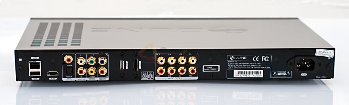

υπαρχει και ενα dune prime 3
το οποιο εχει αναλογικες συνδεσεις αλλα δεν αναπαραγει 3D..
απλα απο περιεργεια, (αφου θα πολυ δυσχηστο και λιγο δυσκολο να συγχρονισεις τα 2 media player) αν βαλω ταυτοχρονα να παιζει το ιδιο αρχειο και στα 2 player και απο το ενα εχω ηχο (συνδεμενο στον ενισχυτη) και απο τον αλλο εικονα (συνδεμενο απευθυας στον προβολεα);

Το player σου δεν υποστηρίζει.
Δεν νομίζω ότι μπορεί να κάνεις δουλειά με 2 διαφορετικά μηχανήματα να αναπαράγουν ταυτόχρονα....δεν είναι πρακτικό....μόνο για να "παίξεις" και να κάνεις το κέφι σου.
