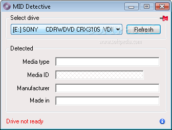

'Ετσι, για εύρεση της ποιότητας των άγραφων DVD's, υπάρχει ένα ελληνικό πρόγραμμα, το Mid Detective. Λειτουργεί χωρίς εγκατάσταση.
Δοκιμάστε το!
Δοκιμάστε το!
Και εγώ Verbatim, δεν χρειάζετε να ψάξω για κάτι άλλο. Μόνο αν σταματήσουν να κυκλοφορούν στην αγορά ... :126:
Σωστός! Παρεμπιπτόντως, με τέτοια προγραμματάκια μπορεί κανείς να δει και ποιος είναι ο πραγματικός κατασκευαστής του δίσκου και όχι ποιος απλά αναγράφεται στην ετικέτα.
