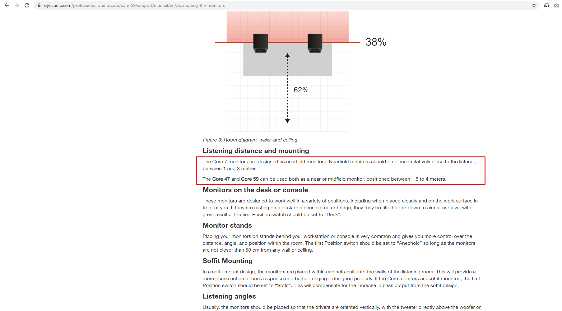

Κάνουν για σαλόνι αυτά; Ποια είναι η προτεινόμενη απόσταση ακρόασης;
Listening distance and mounting
The Core 7 speakers are designed as nearfield monitors. Nearfield monitors should be placed relatively close to the listener, between 1 and 3 metres.
Core 59 can be used both as a near or midfield monitor, positioned between 1.5 to 4 meters.

Οκ, θα πάρω 2 κομμάτια από τα Core 59!

Ισχύει αυτό; Δεν έχουν μικρά γούφερ για 4 μέτρα;

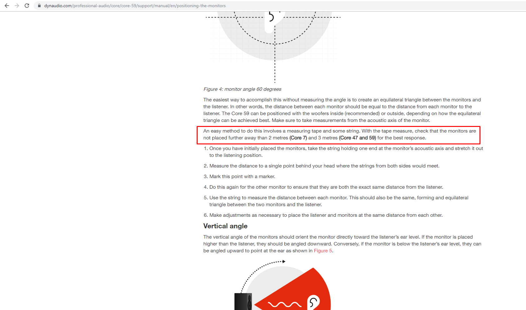

Με έχουν μπερδέψει κι εμένα με αυτά που γράφουν στα μάνουαλ:
Οι αποστάσεις οπότε οι μεγάλες που γράφουν δεν είναι για ισόπλευρο τρίγωνο? Για ισόπλευρο μάλλον είναι 2 μέτρα μαξ για τα 7άρια και 3 μαξ για τα 47άρια/59άρια.
