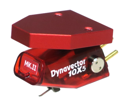

Η DV-10X5 MkII διατηρεί, όπως ήταν αναμενόμενο, την υψηλή της ευαισθησία (2.8mV/1kHz, 5cm/sec) ώστε να μπορεί να συνδεθεί με προενισχυτές phono κατάλληλους για κεφαλές κινητού μαγνήτη. Ένα από τα παλαιότερα μοντέλα της εταιρίας (πρωτοπαρουσιάστηκε το 1978), βασίζεται σε μερικές από τις γνωστές της τεχνολογίες και χρησιμοποιεί ακίδα με προφίλ Shibata III σε στέλεχος από σκληρό αλουμίνιο για βελτιωμένη ακαμψία σε σχέση με την προηγούμενη έκδοση. Ο αγωγός που χρησιμοποιείται για την περιέλιξη της γεννήτριας επιτρέπει την μείωση της αντίστασης στα 150Ω, με παράλληλη διατήρηση της ευαισθησίας στα επίπεδα του προηγούμενου μοντέλου. Η DV-10X5 MkII χρησιμοποιεί κέλυφος από συνθετικό υλικό με επιφάνεια στήριξης από αλουμίνιο (στο χαρακτηριστικό κόκκινο χρώμα). Απαιτεί προενισχυτές με αντίσταση εισόδου μεγαλύτερη του 1kΩ και έχει ενδοτικότητα 12mm/N.

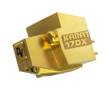

Η Karat 17DX διατηρεί το βασικό χαρακτηριστικό των μοντέλων της σειράς Karat, δηλαδή την ιδιαίτερα επίπεδη απόκριση συχνότητας (20Hz-20kHz ±1dB). Το νέο μοντέλο είναι βασισμένο σε κέλυφος από μονοκόμματο ορείχαλκο, διαθέτει μαγνητικό σύστημα από κράμα Σαμαρίου/Κοβαλτίου και ιδιαίτερα “κοντό” στέλεχος (1.7mm). Η ακίδα έχει προφίλ Micro Ridge. Η 17DX έχει ευαισθησία 0.3mV (1kHz, 5cm/sec), ενδοτικότητα 15mm/N και απαιτεί προενισχυτές MC με αντίσταση εισόδου μεγαλύτερη των 100Ω.

DV-10X5 MKII MC Cartridge
Specifications

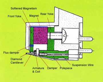

Type High output moving coil cartridge with flux damper and softened magnetism
Output Voltage 2.8mV (at 1KHz, 5cm/sec.)
Channel Separation 25 dB (at 1KHz)
Channel balance 1.0 dB (at 1KHz)
Frequency response 20 - 20,000Hz (± 2dB)
Compliance 12 mm/N
Tracking force 1.8 - 2.2 g
Impedance 150 ohms
Recommended load impedance > 1000 ohms
Cantilever 6mm length hardened aluminium pipe
Stylus tip Nude Diamond "Shibata III" Line Contact
Weight 7.5 g
Description
Drawing on Dynavector's 'dispersion theory'that produced the original world first KARAT series Dynavector are indeed proud to announce the entirely new 17DX KARAT Diamond phono cartridge. As in the past KARAT series, the frequency response of the new KARAT 17DX at 20 to 20,000 Hz is ruler flat providing an extremely accurate groove tracking ability. However, several new features will ensure that the new 17DX will shortly gain the same legendary status and soon surpass its predecessors.
Features and Improvements
The rationale for the new KARAT 17DX was to significantly improve upon the now legendary original KARAT series. After exhaustive listening and technical research, the decision was made to incorporate a body machined from solid brass, Samarium-cobalt magnets for lower magnetic resistance, unmatched coil winding techniques, the incredible 1.7mm long cantilever with Micro Ridge stylus all combining in a brand-new KARAT 17DX that will delight the listener, providing clear and articulate reproduction of analog recordings without a hint of harshness in the high frequency range.
DV KARAT 17DX MC Cartridge
1.7mm length Diamond cantilever is much smaller than conventional cantilever

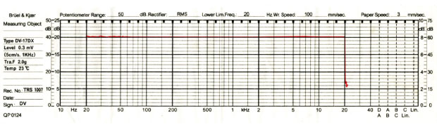

Karat 17DX showed a ruler flat response from 100 Hz to 30KHz of under ± 0.5 dB
Specifications
Type Low output moving coil cartridge with flux damper and softened magnetism
Output Voltage 0.3mV (at 1KHz, 5cm/sec.)
Frequency response 20 - 20,000Hz (± 1dB)
Compliance 15 mm/N
Tracking force 1.8 - 2.0 g
Impedance 32 ohms
Recommended load impedance > 100 ohms
Cantilever 1.7mm length solid diamond
Stylus tip Micro-Ridge
Weight 11.0 g

Mε ενοχλεί που οι Dynavector κόβουν απότομα την απόκριση συχνότητας στα 20 kHz... Δεν το έχω δει σε άλλες κεφαλές. Το γεγονός αυτό δεν έχει δυσμενή επίπτωση στη μεταβατική τους απόκριση?

- και όμως ειδικά η karat ψηλά κόβει σαν ξυράφι , τα πρίμα της είναι διαυγή και εκτεταμένα , συνυπολογησε την επίπεδη απόκρυση και τελικά έχεις άρτια αναλογική αναπαραγωγή χωρίς βέβαια φουσκωματα roll off και άλλα βινυλιακα τερτίπια
2.274
968
θέλω να αγοράσω τη 17DX ...αλλά με κόβει αυτό το απότομο στα 20 kHz, το οποίο μάλλον δεν πρέπει να ισχύει ,.. η καμπύλη κανονικά πρέπει να συνεχίζει με σχετικά ομαλή πτώση. Βέβαια έχω μετρήσει και την ακοή μου .... είμαι εντελώς κουφός πάνω 16 kHz !!!!
