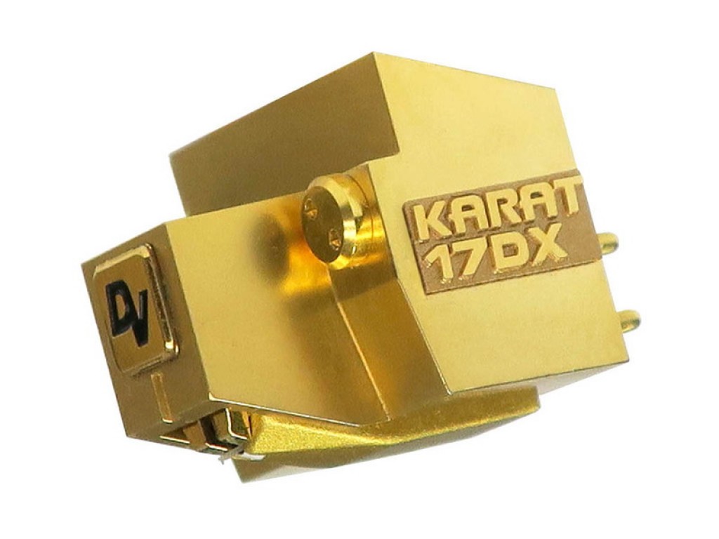

Η νέα κεφαλή ονομάζεται Karat 17DX και συνεχίζει την ένδοξη ιστορία ενός μοντέλου που ξεκίνησε το 1981, βασισμένο σε μια καινοτόμα σχεδίαση κατά των κραδασμών που προήλθε από εφαρμογή της θεωρίας διασποράς της διάδοσης κυμάτων. Το ξεχωριστό στοιχείο με την «17άρα» ήταν πάντα το κοντό, 1,7χλστ. στέλεχος από διαμάντι, που υπερείχε στην αναπαραγωγή των υψηλών συχνοτήτων.
Η νέα έκδοση δεν αλλάζει το κλασικό σχέδιο του σώματος, χρησιμοποιεί όμως μπρούτζο αντί για συνθετική ρητίνη, με την αυξημένη ακαμψία να οδηγεί σε ακόμη καλύτερα χαρακτηριστικά ανάλυσης. Αλλαγές υπάρχουν και στο μοτέρ, με «απόσβεση μαγνητικής ροής» που περιορίζει τις επιδράσεις των διακυμάνσεων της μαγνητικής ροής στο διάκενο και προσθήκη «μαλακού μαγνήτη» που μειώνει την αντίσταση στο κράμα σπάνιων γαιών που εξοπλίζει την κεφαλή,με σκοπό να εξαλειφθεί κάθε σκληρότητα από τις μεταβατικές που συχνά ταλαιπωρεί τις MC. Η κεφαλή αποδίδει 0,3mV και ζυγίζει 11γρ.

Drawing on Dynavector's 'dispersion theory'that produced the original world first KARAT series Dynavector are indeed proud to announce the entirely new 17DX KARAT Diamond phono cartridge. As in the past KARAT series, the frequency response of the new KARAT 17DX at 20 to 20,000 Hz is ruler flat providing an extremely accurate groove tracking ability. However, several new features will ensure that the new 17DX will shortly gain the same legendary status and soon surpass its predecessors.
1.7mm length Diamond cantilever is much smaller than conventional cantilever
Specifications
Type Low output moving coil cartridge with flux damper and softened magnetism
Output Voltage 0.3mV (at 1KHz, 5cm/sec.)
Channel Separation 25 dB (at 1KHz)
Channel balance 1.0 dB (at 1KHz)
Frequency response 20 - 20,000Hz (± 1dB)
Compliance 15 mm/N
Tracking force 1.8 - 2.0 g
Impedance 32 ohms
Recommended load impedance > 100 ohms
Cantilever 1.7mm length solid diamond
Stylus tip Micro-Ridge
Weight 11.0 g
