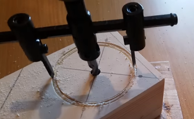

    Παιδες πως λεγεται αυτο το εξαρτημα?

    Ναι το ξερω και εχω,αλλα το ειδα στο youtube,και ειναι ωραιο εργαλειακι!

    Παντελη ναι αυτο ειναι!! Ευχαριστω!

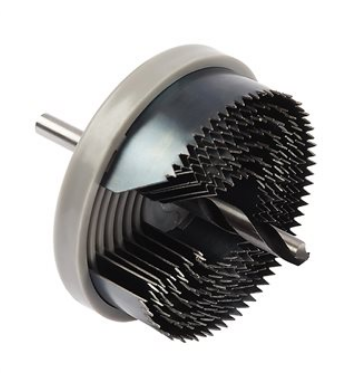

    Εχω παρει αυτο,αλλα ειναι για πεταμα....

    Έχω τέτοιο αλλά χωρίς επιτραπέζιο δράπανο δεν έχεις ελπίδα να το δουλέψεις

    Για χοντροδουλειές καλό είναι, ή διαφορετικά... δεν είναι ακριβείας, και θέλει αρκετή προσοχή κατά την χρήση, υπάρχει δηλαδή πιθανότητα να κάνει ζημιά.
    Οι υπόλοιπες επιλογές είναι πιο σοβαρές και κάνουν ότι υπόσχονται.

    Το τρυπάνι διαβήτης κανονικά θέλει στιβαρό επαγγελματικό κολονάτο δράπανο.
    Δεν είναι για να δουλεύει με το χέρι, ούτε να μπει σε μικρό δράπανο χειρός σε βάση.
    Βέβαια κι έτσι ακόμη είναι καλύτερα απ΄ότι με το χέρι.
    Σκεφτείτε ότι έχω τέτοιον διαβήτη λίγο πιο βαρέως τύπου για κοπή μετάλλων.
    Το ποτηροτρύπανο είναι πολύ καλύτερο για τρύπες, αλλά ο διαβήτης είναι για να κάνεις πολύ συγκεκριμένης διάστασης τρύπα.
