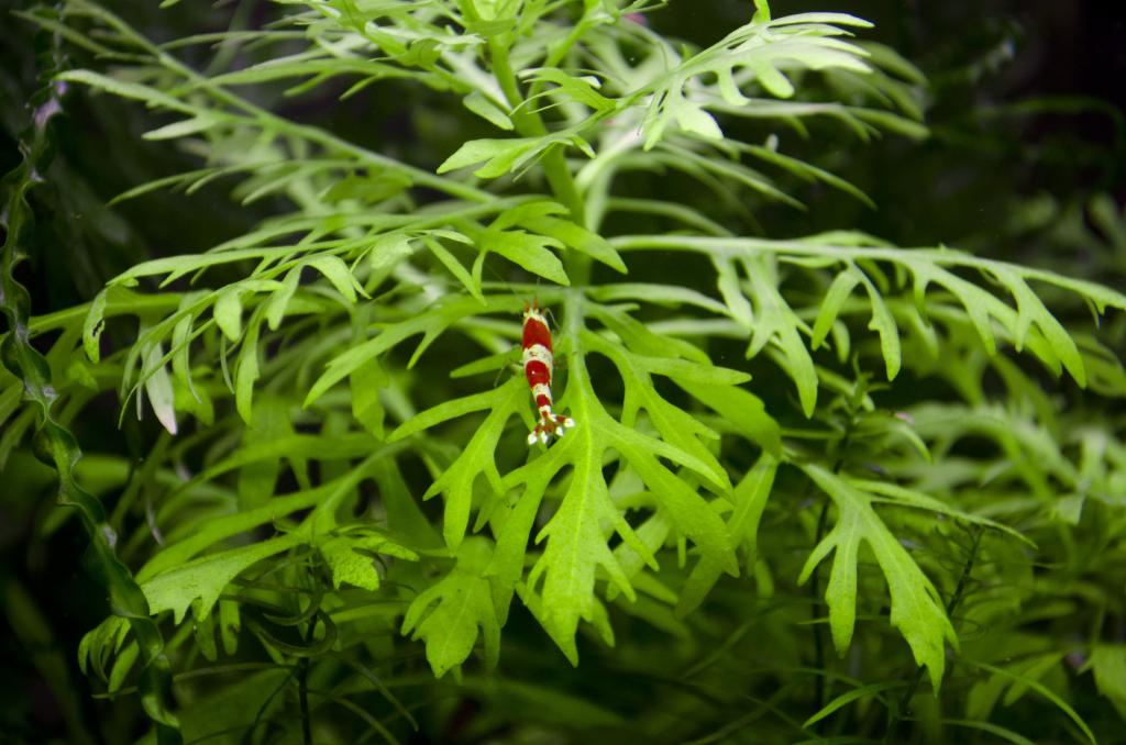

Kαλησπερα, εχω την Νιkon D5100, και θα ηθελα την βοηθεια σας για επιλογη φακου macro.
Mε ενδιαφερει να ειναι οσο γινεται περισσοτερο οξυς, και ενα δειγμα των φωτο που με ενδιαφερει να μπορω να βγαζω ειναι:

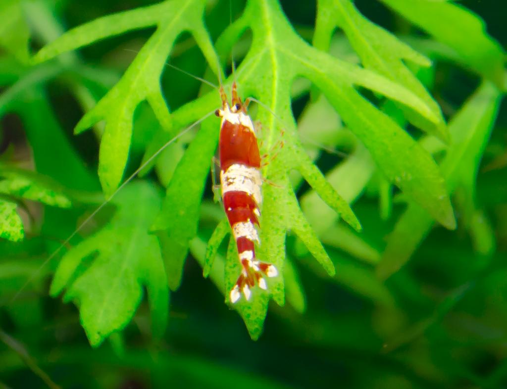

και η ιδια με crop:
Oπως θα καταλαβατε προκειται για φωτογραφιση ενυδρειου, με οχι πολυ δυνατο φωτισμο, και μπορω να τοποθετησω την μηχανη απο μπροστα στο τζαμι, εως 30 ποντους απο αυτο.
Οι συγκεκριμενες εχουν τραβηχτει με τον κιτ 18-55 VR..
Ποια ειναι η γνωμη σας, ποιον φακο να παρω για τις συγκεκριμενες κυριως συνθηκες;

Το ποσόν είναι μικρό για αγορά κάποιου αξιόλογου καινούριου φακού μάκρο. Ειδικά στις δεδομένες συνθήκες, όπου θα πρέπει απαραίτητα να προσθέσεις κι ένα σύστημα φωτισμού, που μπορεί να κοστίζει -από μόνο του- όσο το ποσό που διαθέτεις. Ωστόσο, όπως είπε κι ο Γιάννης, λύσεις ενδεχομένως υπάρχουν υπό μορφή πατέντας, μεταχειρισμένου κλπ, κάτι που απαιτεί όμως δοκιμές και ψάξιμο.
Μη σε απασχολεί το θέμα της "οξύτητας" του φακού: στα διαφράγματα που θα δουλεύεις, και μέσα απ'το γυαλί και το νερό του ενυδρείου, είναι το τελευταίο σου κριτήριο.
Προσωπικά θα σου πρότεινα να ξεκινήσεις ανάποδα (ή μήπως ίσια; :wink:) και να δεις πρώτα το θέμα του φωτισμού: ότι φακό και να χρησιμοποιήσεις στις δεδομένες συνθήκες, φωτογραφίες της προκοπής δε θα πάρεις, αν δε φωτίσεις σωστά το θέμα σου.
Το έργο αυτό γίνεται ακόμα πιο δύσκολο, από το γεγονός ότι θα πρέπει να αποφευχθούν οι αντανακλάσεις φλας στο γυαλί. Αυτό σημαίνει ότι πιθανότατα θα πρέπει να έχεις τη φωτογραφική σχεδόν κολλημένη πάνω του, κι άρα οι κλασσικοί μάκρο-φακοί των 105+ mm εστιακής απόστασης μπορεί να μη σ'εξυπηρετήσουν. Πρέπει επίσης να έχεις υπόψη σου ότι αυτοί οι φακοί έχουν εξαιρετικά περιορισμένο βάθος πεδίου, άρα ξεχνάς το περιβάλλον του ενυδρείου.
Δες τι μπορείς να στήσεις από σύστημα διπλού ή ring flash, πειραματίσου με κάποιο επιπλέον φως από πάνω, κι άσε το φακό για μετά: ακόμα κι αν το γαριδάκι είναι Νούμερο... 8, ίσως τελικά ο ταπεινός 18-55 να σε καλύψει σε ικανοποιητικό βαθμό.
