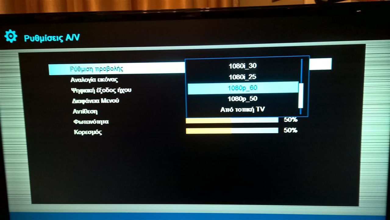

Επιλογή διαμόρφωσης εικόνας και χειροκίνητα...
