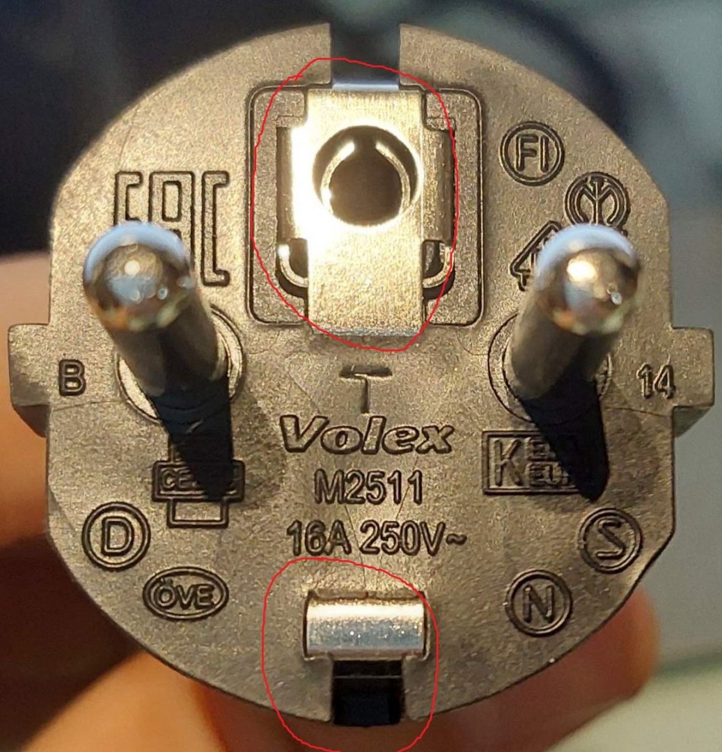

Για απομόνωσε με μονωτική ταινία τις γειώσεις από τα καλώδια τροφοδοσίας των ενεργών ηχείων.
Το δοκίμασα αλλά χωρίς αποτέλεσμα (εκτός κι αν δεν το έκανα σωστά)
12.853
10.071
Καλά το έκανες. Και ο αδερφός μου στο παρελθόν είχε παρόμοιο πρόβλημα και το έλυσε έτσι.

Καλησπερα οι πρίζες σου έχουν γείωση που μπαίνει μέσα στην τρύπα του καλωδίου; Αν όχι δεν έχει νόημα καθότι αυτό απλά ακουμπάει στο πλαστικό του σουκο.
Τελικά δούλεψε , έβαλα ταινία (πιο προσεκτικά μάλλον τώρα) στο καλώδιο τροφοδοσίας του PC και ο ενοχλητικός θόρυβος έφυγε (και ο μόνιμος και ο πιο έντονος όταν κουνιέται το ποντίκι). Έχει μόνο ένα ελαφρύ ανεπαίσθητο βόμβο που δεν με ενοχλεί
Βέβαια, αυτό μπορεί να θεωρηθεί μόνιμη λύση; Δεν είναι επικίνδυνο; (για τον ίδιο σκοπό είδα ότι κάποιοι βάζουν 3-Prong to 2-Prong Adapters - πιθανόν να ψάξω να βρω ενα τέτοιο αντάπτορα search)
Η μόνιμη και πιο σωστή λύση όμως ποια είναι;
