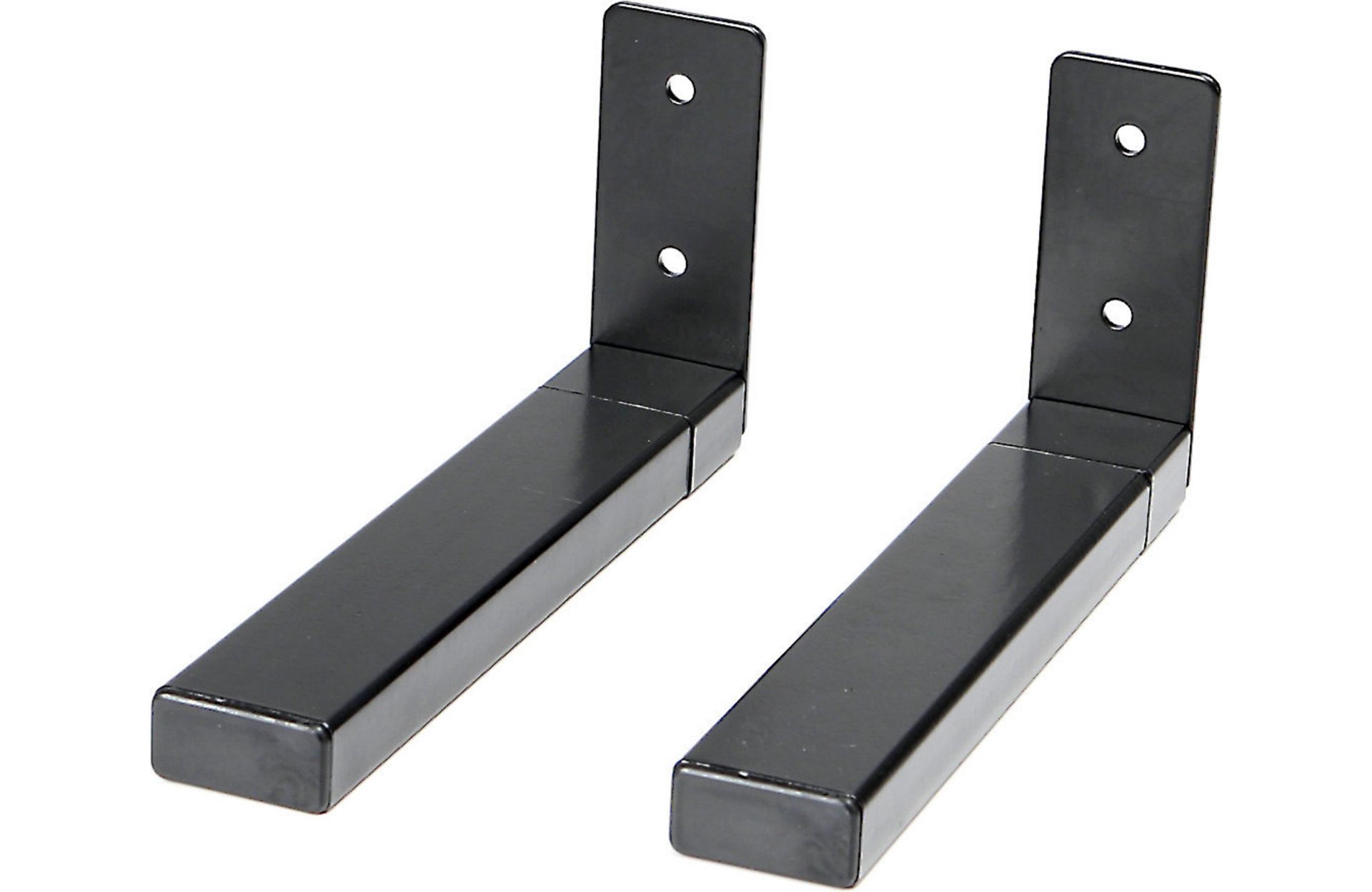

Υπάρχουν μόνο οι vogels , οι Koning και οι Ηφαιστος , για τις τελευταίες δεν μπορώ να βρω ούτε καν σχεδιάγραμμα με τις διαστάσεις τους οπότε δεν ξέρω αν ταιριάζουν και δεν εξέχουν τίποτα σίδερα.

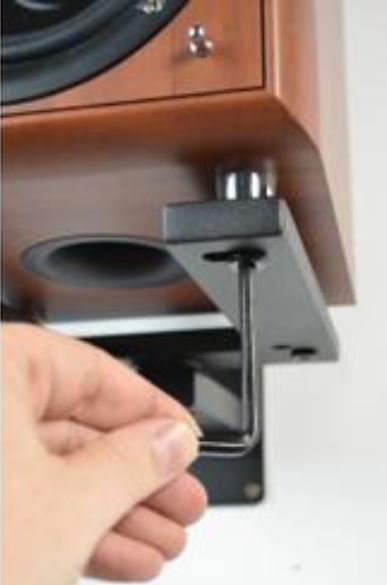

Υπάρχουν και αυτές σχεδιασμένες για το εν λόγω ηχείο αλλά πέρα από το γεγονός ότι είναι ακριβές δεν εντόπισα διαθεσιμότητα στην Ελλάδα.
Το eltax monitor III έχει την οπή συντονισμού στο κάτω μέρος οπότε τα σίδερα της βάσης θα βρίσκονται στο διάβα του κύματος.
Μια λύση είναι να τοποθετηθεί το ηχείο ανάποδα στη βάση και η οπή να κοιτάζει προς το ταβάνι με πιθανώς ενδιαφέροντα αποτελέσματα για τα μπάσα...

Προσανατολίζομαι σε αυτή τη λύση. Δηλαδή στο να χρησιμοποιήσω το υπάρχον σύστημα των ακίδων στη στερέωση του ηχείου με την μεταλλική βάση.
Αφού βεβαίως πρώτα ανοιχθούν οι κατάλληλες τρύπες στο μέταλλο της βάσης.

43.714
79.228
Αυτές είναι μιά χαρά. Κόλλησε τα ηχεία επάνω τους με Blu Tack κι είσαι έτοιμος.

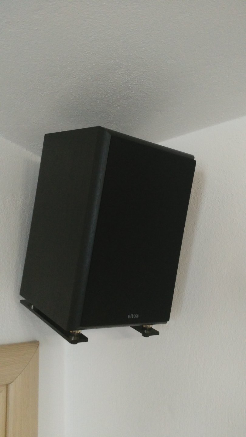

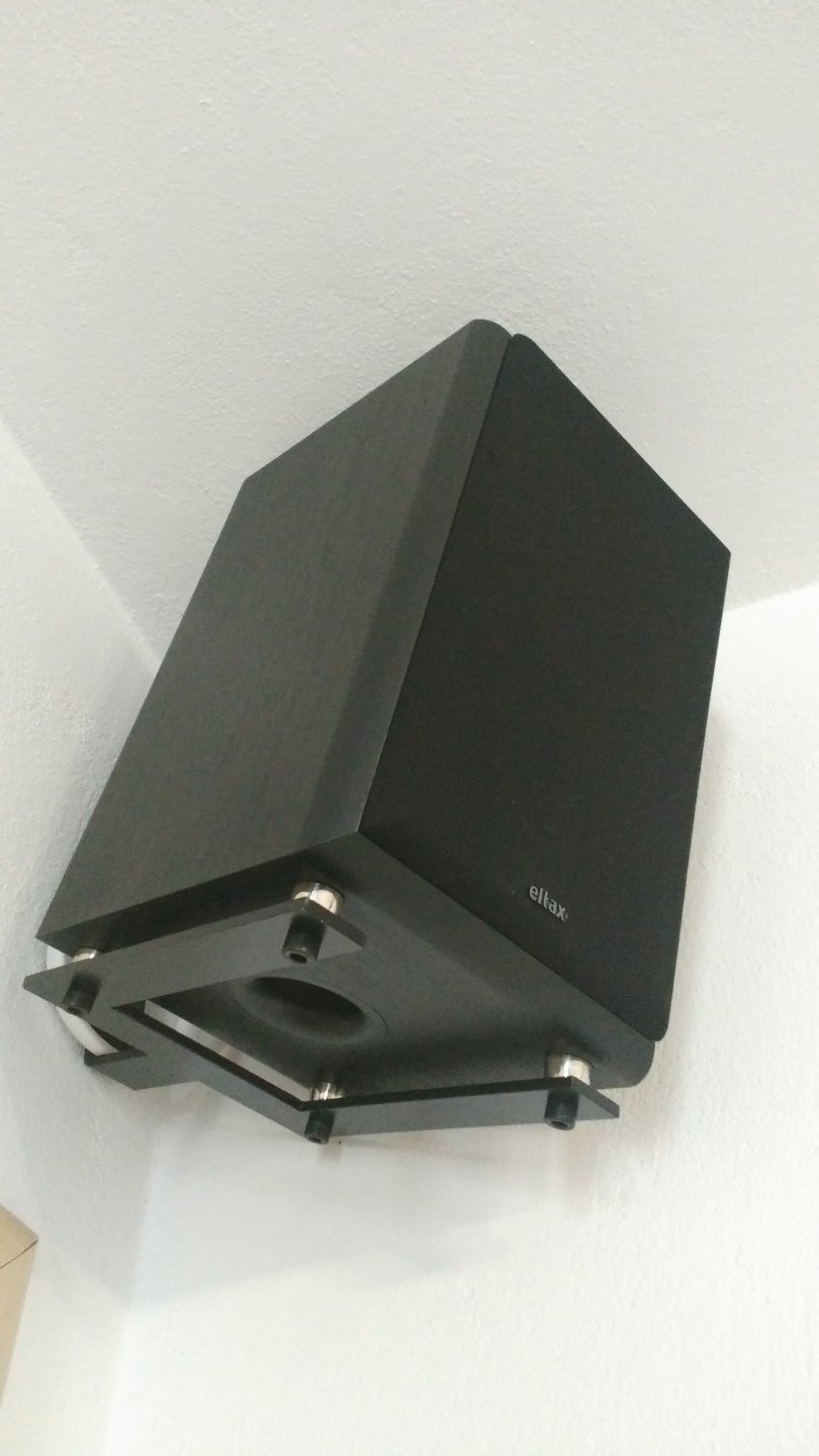

Ευχαριστώ τον Μιχάλη Μελίδη για τήν παρότρυνση να γίνει σωστή δουλειά.
Χρησιμοποιήθηκε μονοκόμματο φύλλο χωρίς κολλήσεις πάχους 5mm.
Ιδού το αποτέλεσμα.
