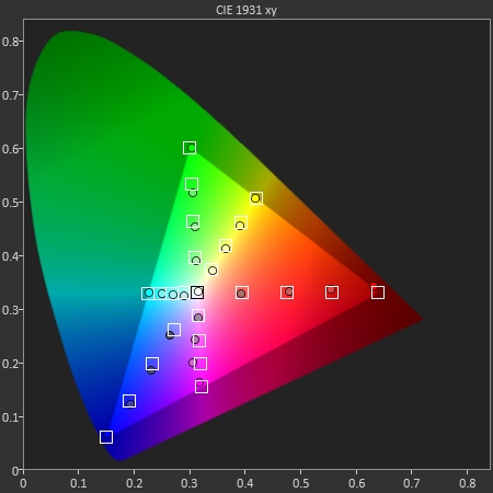

o panasonic εχει καλυτερο μενου για ρυθμιση gamma και καποιες ευκολιες π.χ.lens memory
απο την αλλη ο epson ειναι καλυτερος στην αντιθεση on/off η οποια ειναι σχεδον η διπλη
....ειναι μια διαφορα αντιληπτη η οποια εαν δεν ενδιαφερει τοσο μπορει να παει και στον panasonic.
χρωματικα ειναι πολυ κοντα και πιθανον με καλυτερα διαγραμματα απο τα παρακατω εαν γινει καλυτερο καλιμπραρισμα....
το τελικο αποτελεσμα σε μη σκοτεινες σκηνες θα ειναι καλυτερο για τον panasonic και σε σκοτεινες θα ειναι καλυτερος ο epson επειδη διαθετη λιγο καλυτερο μαυρο
