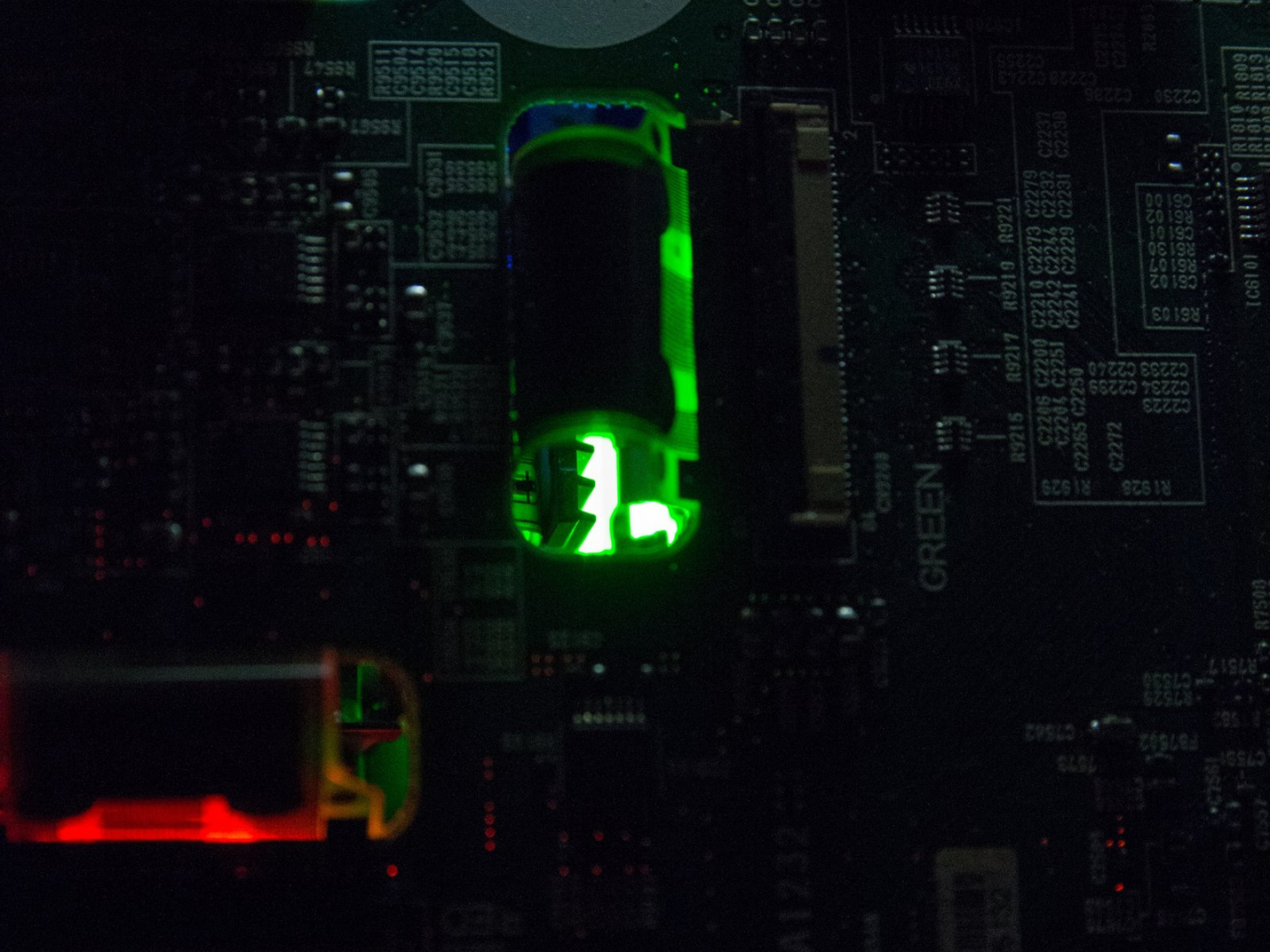

καλησπέρα.
έχω αυτόν τον πράσινο λεκέ κάτω δεξιά στην οθόνη ξέρετε σε τι μπορεί να οφείλεται?
η λάμπα έχει 700 ώρες
ευχάριστω
Καλησπέρα είναι σκόνη στο οπτικό. Μην φυσήξετε εσωτερικά

εννοείς στο lcd?
Ναι αυτό που δείχνετε είναι ένα μέρος αυτού.
Συνήθως η σκόνη βρίσκεται ανάμεσα στο πρίσμα και στον φακό (το ποιο συνηθισμένο φαινόμενο). Εαν το έχετε ανοίξει προσπαθείστε να φυσήξετε αναμεσα στα panels με φθσητηρι από φωτογραφικά.
Επειδή ο προβολέας μπορεί να δουλεύει με ανοιχτό καπάκι μπορείτε να δείτε εαν εχει φύγει ο κόκκος.
Ισως να σας βοηθησουν λίγο τα ανωτέρω links.
