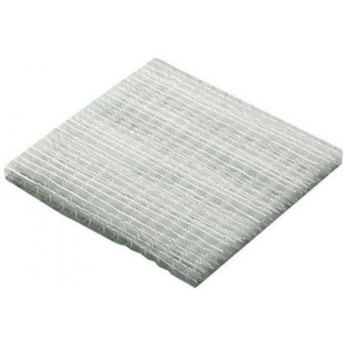

Έχω ερώτηση για τον Projector Epson EMP-TW2000.
Ήρθε η ώρα για αλλαγή του Φίλτρου του Projector.
Το Part code είναι το εξής:
Air Filter - ELPAF09 - V13H134A09
Μέχρι στιγμής το καθάριζα τακτικά αλλά μάλλον έχει φτάσει στο απροχώρητο, και θέλει αλλαγή! (Σίγουρα το έχω καθυστερήσει)
Έχω βρεί κάποια sites που έχουν φίλτρα για τον συγκεκριμένο projector, αλλά δεν έχουν Reviews και διστάζω να προβώ σε αγορά.

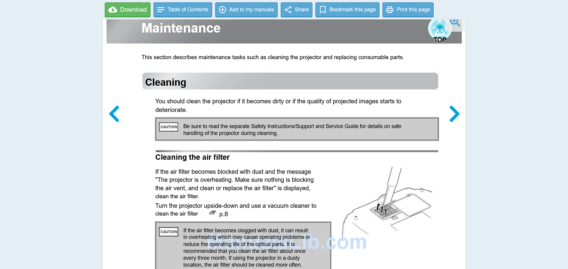

Μέχρι στιγμής όταν θέλω να το καθαρίσω,
χρησιμοποιώ ηλεκτρική σκούπα στο φίλτρο όπως στην εικόνα στο attachment.
Μετά βγάζω το φίλτρο και φέρνω κοντά την ηλεκτρική και το περνάω ελαφρά και με μία μπατονέτα.
Κάνω σωστά?
Σε οδηγίες για άλλον projector της Epson αναφέρει:
Do not rinse the air filter in water, or use any detergent or solvent to clean it.
Δεν έχω δοκιμάσει ποτέ να το βάλω κάτω από νερό ή να το πλύνω με λίγο σαπούνι.

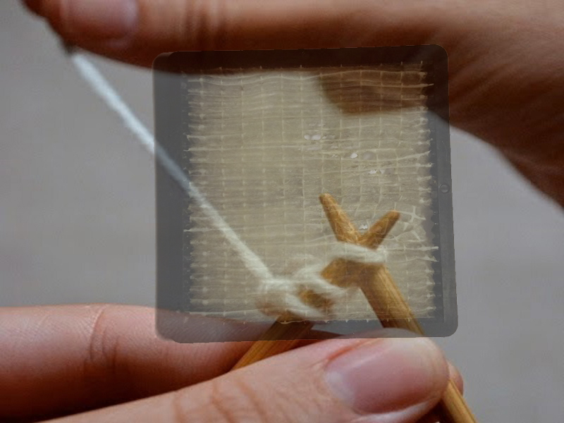

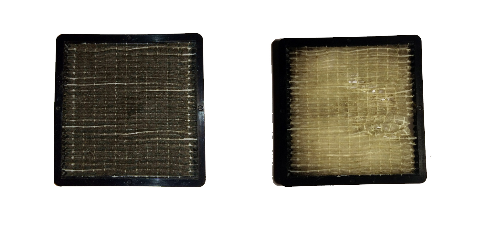

Για το update του θέματος.
Έβαλα το φίλτρο κάτω από νερό και το έπλυνα με λίγο σαπούνι.
Από μαύρο έγινε άσπρο!
Το άφησα και στέγνωσε, αλλά λίγο βιαστικός για να το δοκιμάσω ~ χρησιμοποίησα σεσουάρ σχετικά κοντά και έκανα μία μικρή ζημιά (όχι θα άφηνα) λόγω θέρμανσης. o_O
Anyway το τοποθέτησα και παίζει 1 εβδομάδα μιά χαρά. O projector κάνει και λιγότερο θόρυβο.
Με λίγα λόγια, το πλένεις άφοβα και περνάς και σαπούνι μαλακά.
Το αφήνεις 2-3 μέρες να στεγνώσει πλήρως :)
και κάπου εδώ θα σε βάλει ο άλλος να πάρεις βελόνι και κλωστή να το μπαλώσεις :roflmao:
