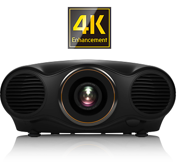

EPSON Laser EH-LS10000
49.342
104.539
Η Epson σας δίνει τη μοναδική ευκαιρία να παρακολουθήσετε τα μοναδικά αθλητικά γεγονότα του φετινού καλοκαιριού που θα διεξαχθούν στο Ρίο, με την οικογένεια και την παρέα σας με πρωτόγνωρη ποιότητα εικόνας, καθηλωτικές τεχνολογίες προβολής και 3 φορές πιο φωτεινά χρώματα σε σχέση με τους συμβατικούς βιντεοπροβολείς.
Αποκτήστε σήμερα τον EH-LS10000, στην προνομιακή τιμή των € 5.999 (από € 7.000)
Ο βιντεοπροβολέας EH-LS10000 διατίθεται αποκλειστικά από την Projecting & Sounding ART (www.projecting-art.com).

4K Enhansement σημαίνει ότι είναι κάτι σαν τον JVC? δεν είναι native 4Κ, έτσι?
