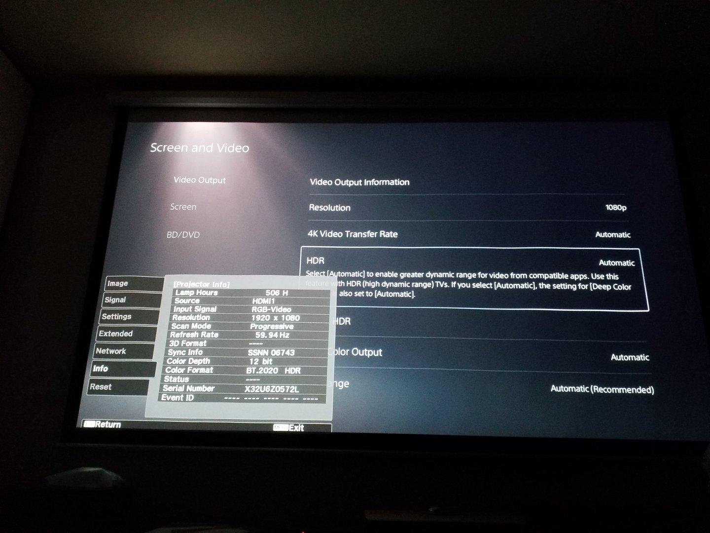

Παρελαβα χθες το ps5, κ συνδεθηκε με τον προβολεα epson 9300. Επειδη το ps5 δεν εχει οπτικη εξοδο, συνδεσα την εξοδο hdmi σε ενα marmitec 4k hdmi audio extractor (κ απο το marmitec στον epson με hdmi για εικονα κ οπτικο καλωδιο σε Denon AVR για ηχο)
Το θεμα ειναι οτι το ps5 μου βγαζει στις ρυθμισεις οτι δεν μπορω να εχω αναλυση 2160p και hdr, γιατι δεν το υποστηριζει η συσκευη που ειναι συνδεδεμενο. Αν θελω hdr, μου κατεβαζει την αναλυση στα 1080p.
Τι θα διαλεγατε; 1080p και hdr για παιχνιδια (κ ταινιες netflix) ή 2160p χωρις hdr;

Συγγνώμη κάτι δεν κολλάει. Θα το έχω αύριο το ps5 για να δω τι επιλογές output δίνει, αλλά:
Ο Epson 9300 έμαθα ότι υποστηρίζει hdmi 2.0, αλλά όχι σε πλήρες bandwidth. Άρα μπορεί να πάρει σήμα uhd μέχρι 24hz χωρίς θέμα, αλλά για 60hz θα πρέπει αυτό να υποβαθμιστεί σε 4:2:0. Λογικά το ps5 βγάζει uhd στα 60hz σε 4:2:2 γι' αυτό προφανώς κι υπάρχει θέμα.
Το hdr δεν επηρεάζει το bandwidth της σύνδεσης.
Οπότε καταλαβαίνω το να σας ζητάει το ps5 να κλειδώσετε σε 1080p για να έχετε 60hz. Μπορείτε όμως να βγάλετε 2160p απ' το ps5 προς τον Epson (με ή χωρίς hdr);

Αυτες ειναι οι πληροφοριες για την αναλυση κ το hdr.
Οταν ειναι στα 2160p εχει αναλυση 3840 Χ 2160 στα 60hz με sdr.
Οταν πας να ανοιξεις το hdr, σου βγαζει το μηνυμα οτι η συσκευη δεν υποστηριζει 2160 κ hdr κ γυρναει στα 1080p στα 60hz με hdr

Μήπως να δοκιμάζατε ξανά χωρίς τον audio extractor στην αλυσίδα; Βλέπετε παρόμοια αποτελέσματα; Αλήθεια ποιο μοντέλο είναι;
8.021
6.019
Δοκίμασε το ps5 στην Τηλεόραση σου απευθείας εάν είναι 4κ .
Θεωρω οτι δοκίμασες στον επσον χωρίς άλλη πηγή πάνω του
Μόνο του ps5
