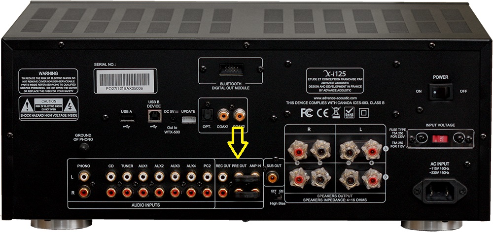

Επειδη ο NAD δεν μου ακουγεται και πολυ ωραιος στις υψηλες ειπα να δοκιμασω μια συνδεση με equalizer την οποια ειχα διαβασει οτι μπορει να γινει απλα θελω να το σιγουρεψω,απο το pre out του ενισχυτη στο eq και απο εκει στο main in του ενισχυτη!
Να το επιχειρησω ή θα εχουμε προβλημα με την συγκεκριμενη συνδεση?

Είναι έτσι όπως τα περιγράφεις. Το output του ενισχυτή στο input(rec) του equaliser και το output (play) του equaliser στο input του ενισχυτή.

γινεται αυτο? εχω την εντυπωση οτι δεν γινεται, χρειαζεσαι τελικο ενισχυτη! για πες μας αν δουλεψε...

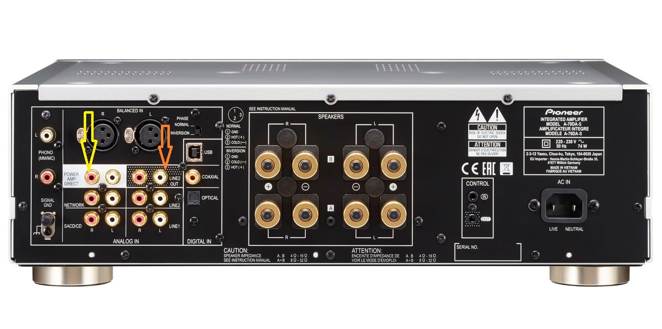

Γίνεται σίγουρα σε παρόμοια περίπτωση όπου μπορείς να παρεμβάλλεις πχ. υπογούφερ (χρησιμοποιώντας και το κροσσόβερ του), εκουαλάιζερ, ή άλλη μονάδα επεξεργασίας.
Σε άλλη περίπτωση μπορείς να χρησιμοποιήσεις το TAPE MONITOR loop, που ο ενισχυτής σου διαθέτει, και με την εναλλαγή "tape monitor on-off" η όπως αλλιώς τη λέει, να ελέγχεις το "με - χωρίς".
Να πώ μόνο, αν και δεν είναι η περίπτωσή σου, πώς υπάρχουν κάποιοι νεώτεροι ενισχυτές που έχουν preout για οδήγηση τελικού η ενεργών ηχείων, και power in direct για χρήση Home Theater Pass Through, αλλά αυτά τα δυο δεν "επικοινωνούν" μεταξύ τους!... Είναι λίγες πάντως περιπτώσεις, Συνήθως έχουν η το ένα η το άλλο, συν έξοδο για υπογούφερ. :)

Αυτό το τελευταίο, δεν το περιέγραψα καλά, αλλά εννοώ κάτι τέτοιο...
Κατά τα άλλα, πολύ ωραία μηχανάκια κ τα δυό, καθένα για τους δικούς του λόγους. :p
