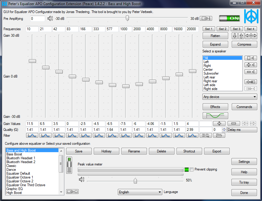

Ψάχνοντας για equalizer addon για το spotify,έπεσα πάνω στο Equalizer APO,ένα σύστημα ισσοστάθμισης πολλαπλών καναλιών για υπολογιστή.
Δουλεύει και με το REW,έχει μέχρι και 31 μπάντες ισσοστάθμισης στις οποίες ορίζεις εσύ τις συχνότητες,έχει 10 διαφορετικά φίλτρα για κάθε συχνότητα,Q,delay για κάθε κανάλι,4 μνήμες κ.α.
Φαίνεται να είναι τούμπανο,είναι δωρεάν και θέλει το Peace Equalizer σαν περιβάλλον για να κάνεις ρυθμίσεις!
Για όσους παίζουν από htpc φαίνεται να δίνει τη λύση των πολλαπλών ρυθμίσεων που λείπουν από τους φθηνούς avr's χωρίς να χρειάζεται να πληρώσουν έξτρα μηχανάκι ισσοστάθμισης!

Δεν είναι απαραίτητο το Peace Equalizer για να δουλέψει, δεν το έχω εγκαταστήσει.
Είμαι ευχαριστημένος!!! ανταποκρίνεται ταχύτατα, διαλέγεις σε ποια (ποιες) εξόδους θες να "καθήσει (spdif, hdmi, usb......)
Μπορείς να έχεις πολλαπλά EQ με διαφορετικές ρυθμίσεις και να ενεργοποιεις όποιο θες ή και όλα μαζί σαν αλυσίδα!

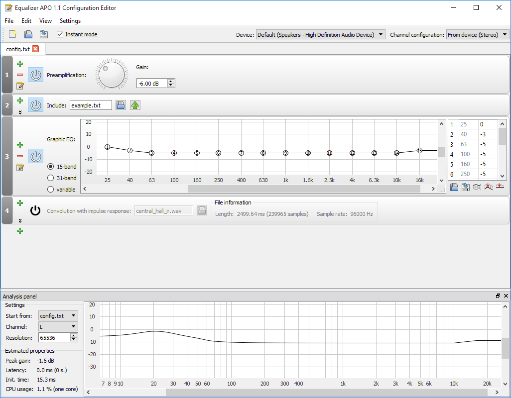

Special δηλαδή το προγραμματάκι!
[DOUBLEPOST=1516062445][/DOUBLEPOST]Χωρίς το Peace equalizer πως το ρυθμίζεις?
Έχει περιβάλλον ρυθμίσεων ?

Φυσικά! προφανώς όχι με τόσα φρουφρου σαν το peace equalizer αλλά ή δουλειά γίνεται

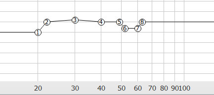

Επίσης το EQ που έχει το foobar είναι σχετικά περιορισμένο (δεν ξέρω αν κατεβάσεις κάποιο άλλο φυσικά) σε σχέση με το APO π.χ. εδώ η προσπάθεια μου να τιθασεύσω το sub:
