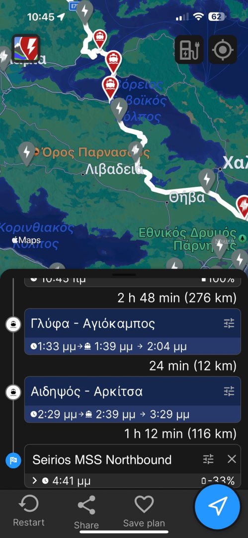

Για τον καθορισμό της διαδρομής και της απαραίτητης ενέργειας που χρειάζεται, αναλόγως υψομετρικών διαφορών και ταχύτητας κίνησης, πραγματικά σοβαρό εργαλείο είναι το a better route planner (ABPR), ένα app που επίσης δουλεύει στο infotainment του VW group:
Βάζεις ποιο EV έχεις και την ταχύτητα που θα κινηθείς. Έχει πραγματικά μεγάλη ακρίβεια, για κάθε EV. Σου βγάζει επακριβώς που θα κάνεις στάσεις φόρτισης και πόσο χρόνο θα χρειαστεί σε κάθε στάση, μέχρι ποιο σημείο SOC θα φορτίσεις, ώστε η συνολική διάρκεια του ταξιδιού να είναι η λιγότερη δυνατή.

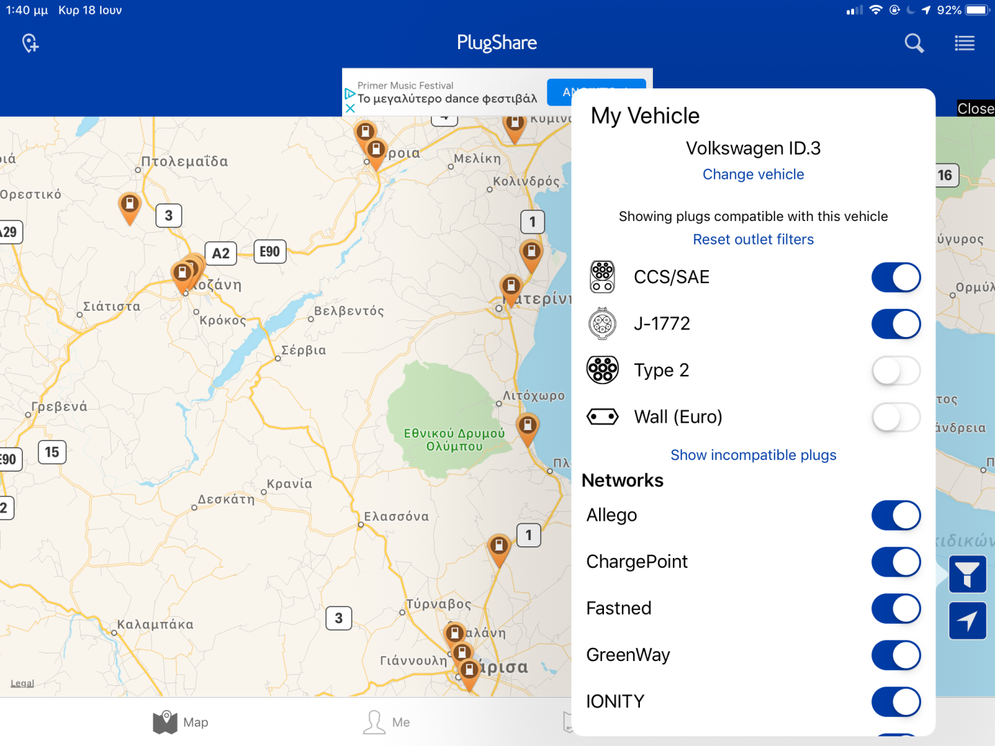

Μέχρι να βγει κάποιο app λειτουργικό από το ελληνικό κράτος (είναι υπό εξέλιξη) με ενωμένους όλους τους παρόχους, το μόνο σοβαρό app που έχουμε για να βλέπουμε τι φορτιστές υπάρχουν, είναι το plugshare.
Μπορείς να μου πεις πώς εμφανίζει το plugshare μόνο τους ταχυφορτιστές στον χάρτη;

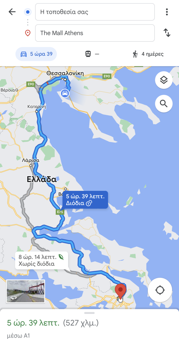

Μήπως σε πάει από διαδρομή χωρις διόδια;:roflmao:

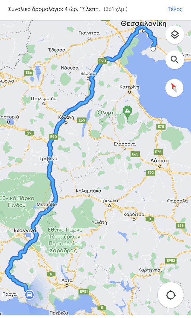

Προσωπικά έχω κάνει πολλές φορές αυτή τη διαδρομή (στο χωριό της γυναίκας μου, έχει κι ωραίες παραλίες εκεί πέρα):
Εκκίνηση από Πλαγιάρι Θέρμης, μέχρι το Καναλλάκι.
Είναι μια πολύ δύσκολη διαδρομή για EV, διότι:
1. Περιέχει αυτοκινητόδρομους με μεγάλες ταχύτητες κίνησης (130 νόμιμα όρια από την Περιφερειακή οδό Θεσσαλονίκης, όλος ο δρόμος της Βέροιας, η ευθεία της Κοζάνης, τμήμα της ευθείας στα Γιάννενα, κλπ)
2. Έχει μεγάλες ανηφόρες, τόσο μετά τη Βέροια, όσο και μετά την Κοζάνη, με κορυφή στο Ανήλιο, κει στο Μέτσοβο.
Τα EV, ενώ θριαμβεύουν στις χαμηλές ταχύτητες κίνησης μέσα στην πόλη, ξεπερνώντας ανέτως την ονομαστική κατά WLTP αυτονομία τους, τα κάνουν σαλάτα 🥗 στις υψηλές ταχύτητες κίνησης (εδώ ο συντελεστής οπισθέλκουσας και η αεροδυναμική σχεδίαση του αυτοκινήτου αποτελούν σωτηρία).

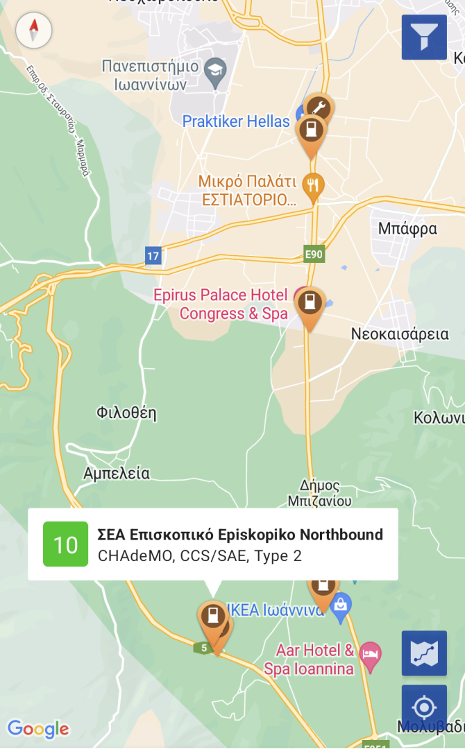

Προ διετίας, όταν έκανα την πρώτη μου απόπειρα με το iD.3, δεν υπήρχαν ΔΕΗ blue φορτιστές στη διαδρομή, ήταν ένας απομακρυσμένος 50-ρης στη Βέροια που ήθελε σημαντική παράκαμψη (τόσο σε χιλιόμετρα όσο και σε χρόνο), και η μόνη διαθέσιμη επιλογή ήταν ένας 50-ρης κάτω από τα Γιάννενα, στα ΣΕΑ Επισκοπικού, με σημαντική παράκαμψη (~10+10 χιλιομέτρων), σε αυτό το σημείο:
Η απόσταση από το σπίτι μου μέχρι τα ΣΕΑ Επισκοπικού, είναι ακριβώς 300 χλμ.
Σε συζητήσεις με τα παιδιά της ηλεκτροκίνησης, ιδίως με τον Θάνο Τουρτούρα (από Κοζάνη, παλιός της ηλεκτροκίνησης με αρκετά χρόνια εμπειρίας με Nissan leaf και πολύ ενεργός στα δρώμενα των EV), ήταν σίγουροι πως δεν έβγαινε η εν λόγω διαδρομή με το iD.3 με την 58-αρα.
Ήθελα να τους αποδείξω για το αντίθετο, και βέβαια ήταν έτοιμος ο Θάνος να έρθει να με ρυμουλκήσει σε οποιοδήποτε σημείο έμενα, εάν και όταν έμενα από άδεια μπαταρία 🔋🔋🔋. 😁

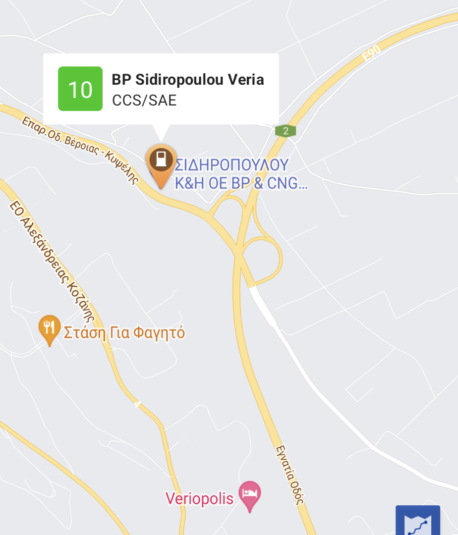

Τώρα χρειάζεται μια σύντομη στάση σε πολύ βολικό σημείο στην είσοδο της Βέροιας:
Στο Bp με 150-αρη της elpe future, με ελάχιστη παράκαμψη από την διαδρομή σου (ούτε 2 χιλιόμετρα), και ομοίως άλλη μια μικρή σύντομη στάση στον Καψιόχα (VW) στα Γιάννενα, επίσης με πολύ μικρή παράκαμψη από τη διαδρομή, σε ΔΕΗ blue φορτιστή 180-αρη:
Τώρα δε χρειάζεται καμία προσπάθεια "οικονομίας", η διαδρομή γίνεται από μένα με τα όρια ταχύτητας του δρόμου (συν λίγο ακόμα, μια χαρά).

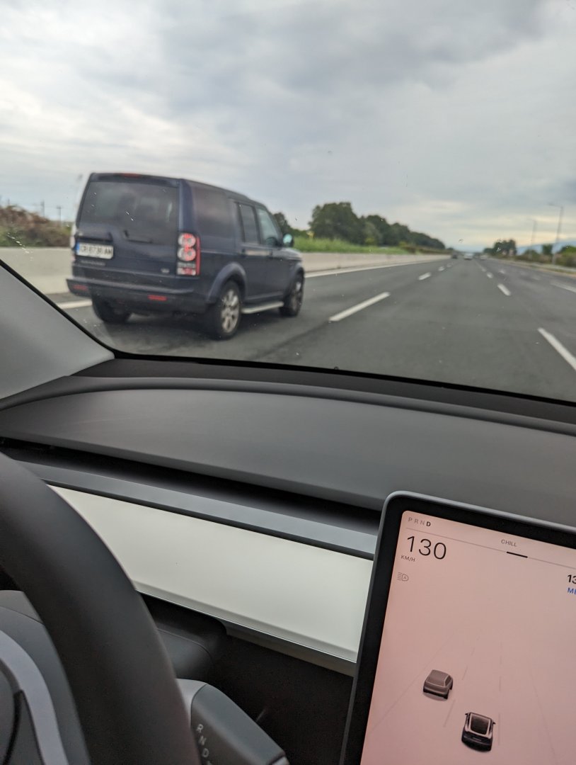

Επόμενη ταχυ-διαδρομή (δοκιμαστική) με κίνηση με όσο πιο υψηλές ταχύτητες θα ήθελα ποτέ να κινηθώ (μόνος στο αυτοκίνητο και βιαζόμουν να φτάσω το συντομότερο δυνατόν) έκανα με το Tesla model Y LR από Πλαγιάρι Θέρμης έως Αθήνα, στο mall στην Κηφισιά:
Η διαδρομή έγινε το Σάββατο, και δυστυχώς μετά τη Λάρισα έβρεχε κουβάδες, μιλάμε για κατακλυσμό, σε πολύ μεγάλο μέρος της διαδρομής.
Έκοψα ταχύτητα ελάχιστα, ευτυχώς είχα φρέσκια κεραμική επίστρωση στα τζάμια και δε χρησιμοποιούσα υαλοκαθαριστήρες, γιατί ήταν χειρότερα με αυτούς... Μιλάμε για απίστευτη βροχή.
Φρέσκα τα λάστιχα, δεν είχαν θέμα, ωστόσο μερικές φορές από αυτοκίνητα μπροστά μου, έκοψα μέχρι 100.
Για να μη παρεξηγούμαστε:
Δεν έτρεχα επιπέδου "αυτόφωρου" όπως κάποιοι, γενικώς δε τρέχω στους δρόμους.
Απλώς εκεί που είχε όριο 110 πήγαινα με 130, κι εκεί που είχε όριο 130, πήγαινα με 145.
Τα +15-20 χιλιόμετρα πάνω από το όριο, είναι νομίζω ασφαλή για να μη φάω κλήση, και δε θέλω κλήσεις.☹
Πάντως με την ψυχή στο στόμα ήμουν για τροχαία, δε τα μπορώ εγώ αυτά... Θέλω να πηγαίνω πιο χαλαρά. Τες πα, πήγαινα όσο γρήγορα θέλω ποτέ να πάω, χωρίς να πηγαίνω με 180 και 200 (εντάξει, για μια γκαζιά δω και μια εκεί, δε μετράει).
Προς έκληξή μου, σε όλη τη διαδρομή δε με προσπέρασε κανένας Έλληνας. Συνολικά 3-4 αυτοκίνητα με προσπέρασαν σε όλη τη διαδρομή, που έτρεχαν ελάχιστα πάνω από μένα, όλοι με αλβανικές πινακίδες, βουλγαρικές, και δεξερωγωτι, και μάλιστα οι ίδιοι με προσπερνούσαν 3-4 φορές, γιατί στα διόδια έμεναν να πληρώσουν με cash, και για πλάκα έβγαζα φωτογραφίες τα αυτοκίνητα που με προσπερνούσαν, εδώ ο ίδιος ξανά και ξανά και ξανά και πάει λέγοντας:

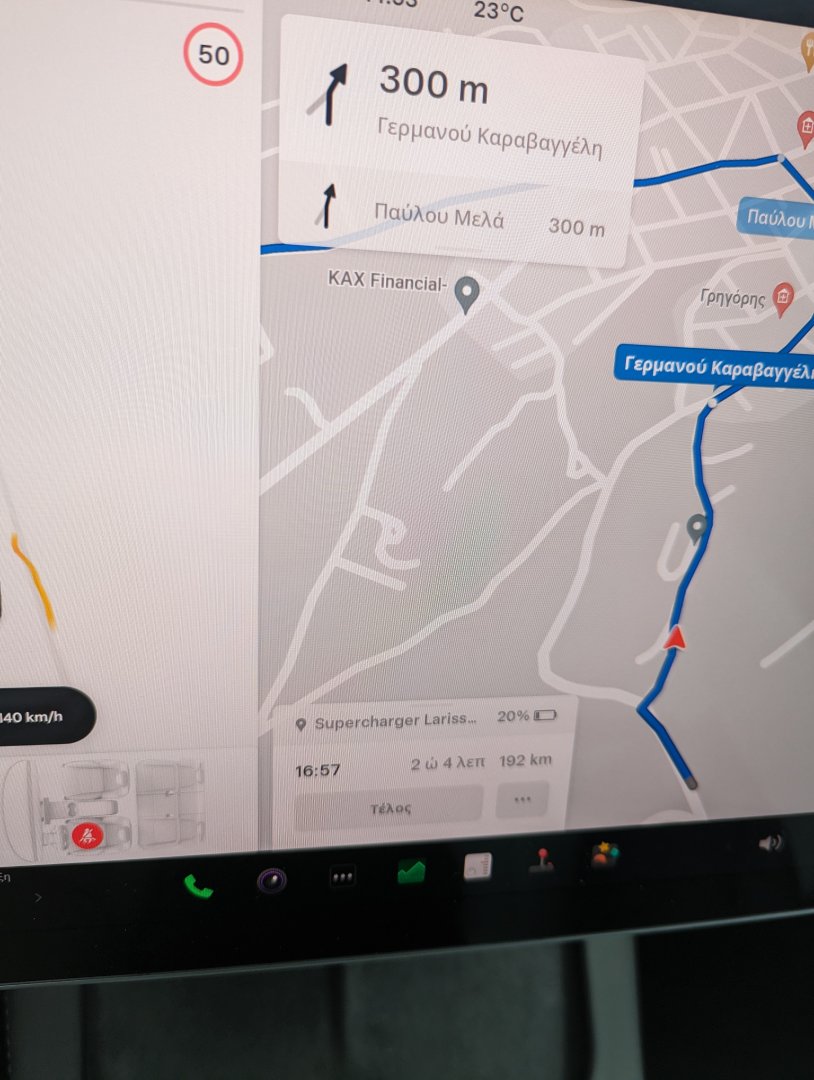

Το λοιπόν, ξεκίνησα με τη μπαταρία στο 70%:
Κι έκανα μια στάση κει στο Πλαγιάρι για καφεδάκι, νερά, κλπ, οπότε ώρα αναχώρησης 14:55 από Πλαγιάρι, πες 3 η ώρα το μεσημέρι:
Έλεγε ότι θα φτάσω Λάρισα στις 5.

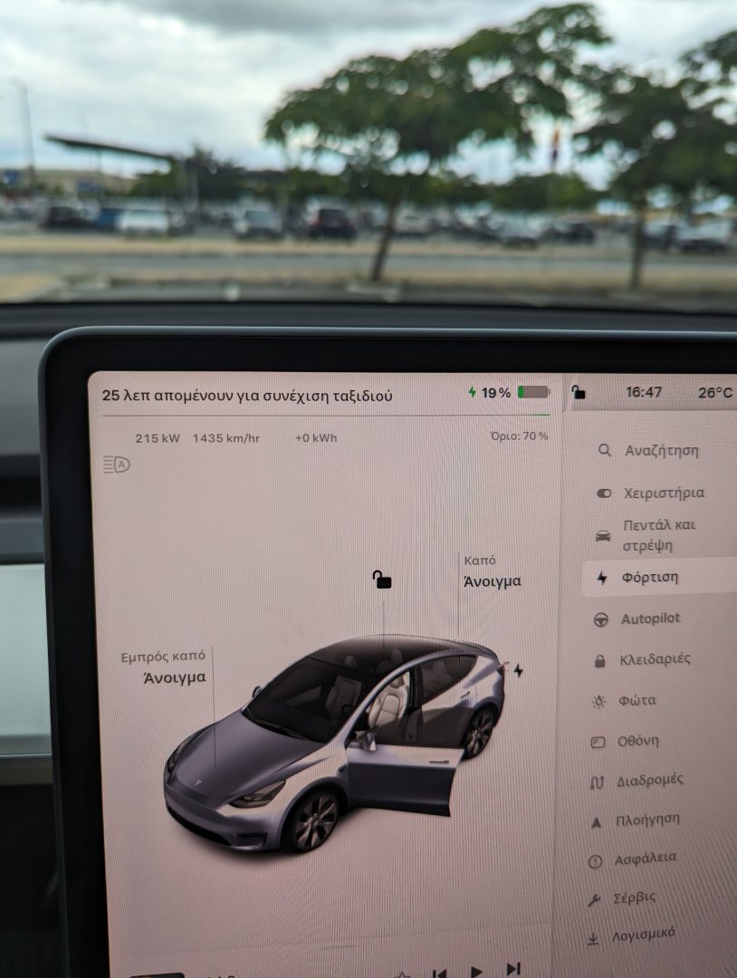

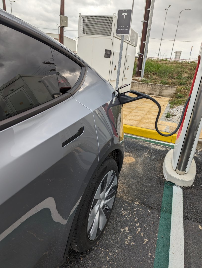

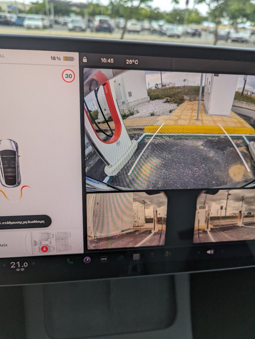

Πρώτη στάση Λάρισα, στους Τέσλα ταχυφορτιστες:

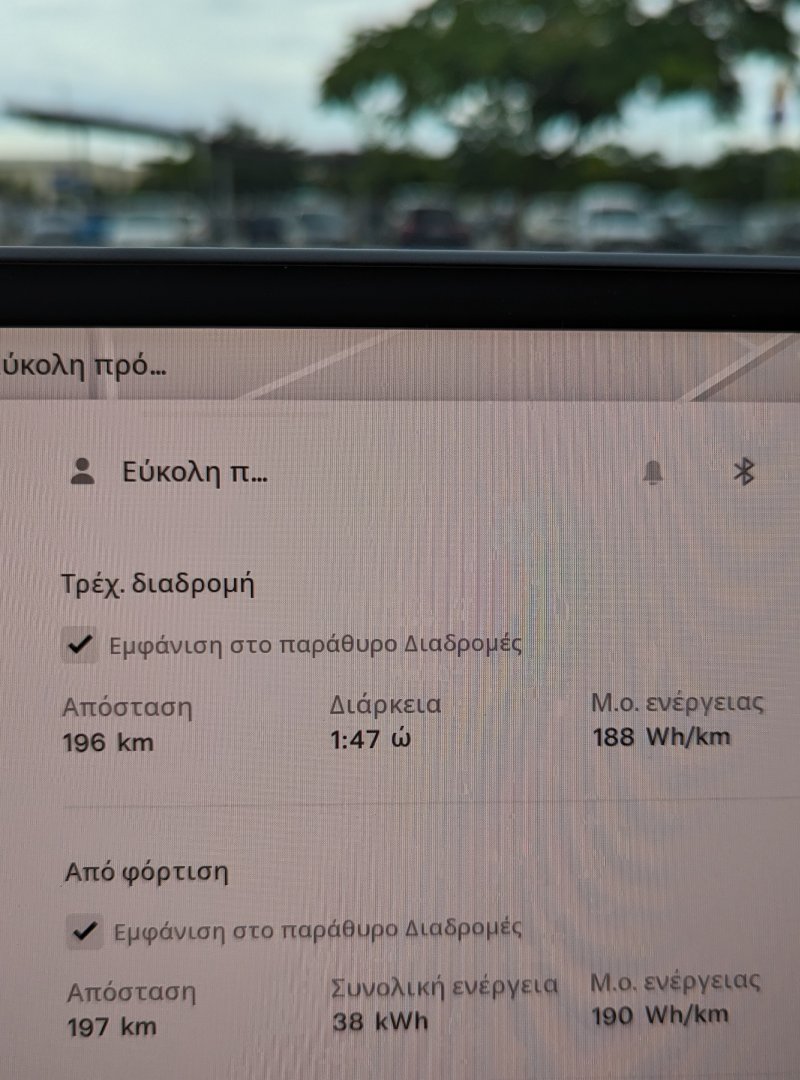

Έφτασα 5 παρά τέταρτο, και η κατανάλωση εκπληκτική:
Τρέχοντας να προλάβω να πάρω ένα καφέ όσο φόρτιζε
Ταχύτητα φόρτισης είδα και 231 kW!!!
Όμοια η φόρτιση (σφαίρα) στους Τέσλα σουπερτσάρτζερς στην Αταλάντη, και να μη τα πολυλογώ, έφτασα στο mall

Με Τέσλα, είναι εύκολα τα πράγματα.
Οι ταχυφορτιστες τους, σηκώνουν 250 kW!😲
Ούτε app, ούτε τίποτα, 👍 βάζεις το βύσμα, τρέχεις για ένα καφέ κι ένα κατούρημα, και σφαίρα φεύγεις.
Λίαν ικανοποιημένος από την εμπειρία. 😎

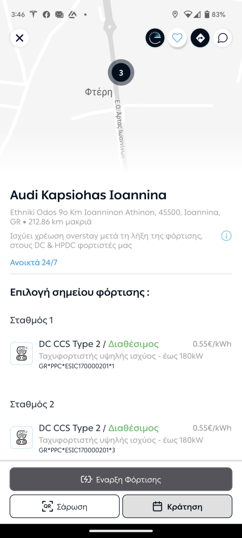

Στα Γιάννενα στον Καψιόχα, φτάνω με ~10% και ξέρω ότι θέλω ένα 30% μπαταρίας για να φτάσω Καναλλάκι. Κι εκεί ο χρόνος φόρτισης που απαιτείται είναι ελάχιστος, πρακτικά 5 λεπτά αρκούν, συνήθως κάνουμε μια βόλτα να δούμε τα αυτοκίνητα στην έκθεση (iD. Buzz κλπ) και πρακτικά φεύγουμε με τη μπαταρία να έχει φτάσει πάνω από 40%.
Οι φορτιστές εκεί είναι επί πληρωμή; Αν ναι, μπορεί κάποιος να φορτίσει άλλης μάρκας αυτοκίνητο στην VW;
Όπως έγραψα ήδη, ο φορτιστής εκεί είναι της ΔΕΗ blue.
Το κόστος φόρτισης είναι
Ο 1 σταθμός φόρτισης, έχει 2 εξόδους φόρτισης, και μπορεί να εξυπηρετήσει ταυτόχρονα 2 EV.
Κατέβασε την εφαρμογή της ΔΕΗ blue να δεις πόσους και τι φορτιστές έχει βάλει και που.
Υπ'οψιν, αυτοί οι ταχυφορτιστες που λένε "έως 180kW", είναι όντως 180-αρηδες, αλλά μόνον σε EV με αρχιτεκτονική 800 V (Porsche, KIA κλπ).
Στα EV με αρχιτεκτονική 400 V, μπορούν να δώσουν έως 150 kW (VW, Tesla, κλπ).
