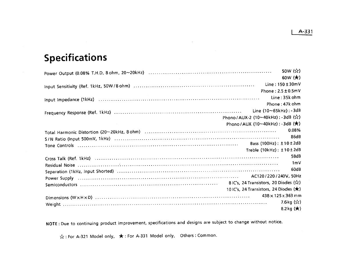

Αυτά ειναι κάποια στοιχεία που βρήκα.
4 Ohms DIN : 85 + 85 W
8 Ohms DIN : 65 + 65 W
8 Omhs 20Hz- 20kHz : 50 + 50 W
THD 1 kHz 50 W \ 8 Ohms : 0,01%
Μοντέλο 1992.

απο το service manual
κατα την δικη μου αποψη ειναι ενα απλα καλο μηχανημα παραγωγης εχει καποια περιθωρια βελτιωσης αλλα χωρις να αναμενεις κατι το θεαματικο...
βασικα μειονεκτηματα ειναι το crosstalk ,οι χαμηλες πολωσεις , η σχετικα χαμηλη ισχυς και το περιορισμενο για λογους ασφαλειας ευρος
