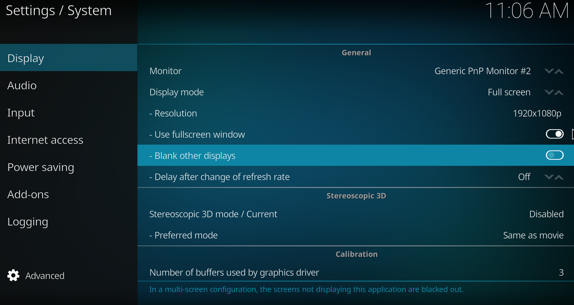

και δεύτερον αν χρησιμοποιείς το kodi μόνο στον προβολέα να επιλέξεις από το μενού του kodi να ανοίγει πάντα εκεί και αν θες να σβήνει αυτόματα το monitor

Το Kodi το χρησιμοποιώ και στα 2: στο monitor για να ενημερώσω τη βιβλιοθήκη όταν βάλω νέα ταινία, και καμμιά φορά όταν χρησιμοποιείται ως server για την TV του σαλονιού, και στον προβολέα για να δω ταινία.
Πού είναι η επιλογή στο Kodi;
Υπάρχει και επιλογή να παίζει το Kodi στο monitor και να προβάλλει τις ταινίες στον προβολέα (με extended);
δυστυχώς όχι
