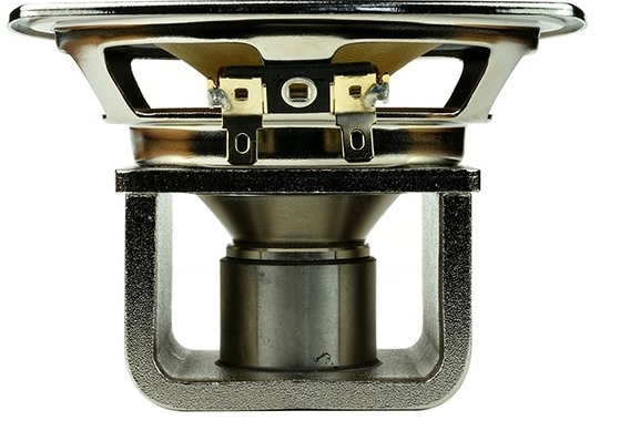

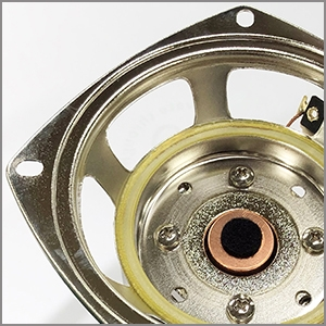

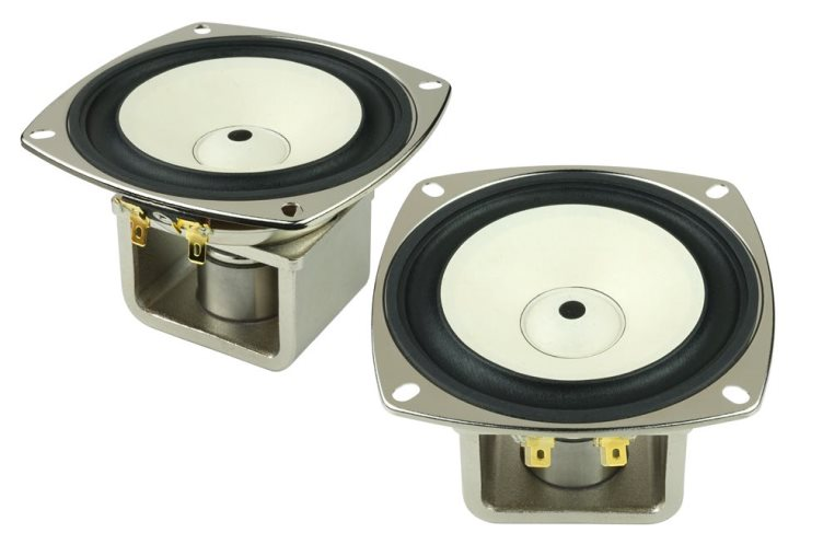

Η Fostex για να γιορτάσει την επέτειό της ανακοίνωσε ότι πρόκειται να (ξανα) κυκλοφορήσει 700 τεμάχια του μεγαφώνου FE103A που βγήκε στην αγορά την δεκαετία του 1970.
Αποτελείται από δύο στρώματα, αυτό της βάσης και το επιφανειακό. Η βάση του κώνου είναι από πολτό πολλών ινών για να επιτευχθεί υψηλή ακαμψία λόγω της ογκώδους δομής του. Η επιφάνειά του κώνου είναι επίσης από πολτό χαρτιού με μικρού μήκους ίνες. Έτσι ο κώνος έχει αυξημένη ταχύτητα.
Στην μέση του κώνου υπάρχει μια οπή που βοηθά στην εξισορρόπηση του βάρους του, περιορίζοντας έτσι τους συντονισμούς και τις παραμορφώσεις, ειδικά στις μεσαίες συχνότητες.
Στον μαγνήτη Alnico χρησιμοποιείται κάλυμμα από χαλκό στο πόλο του μαγνητικού κυκλώματος για να περιορίσει τις παραμορφώσεις και για να αυξήσει την καθαρότητα του ήχου ειδικά στις μεσοϋψηλές. Οι ακροδέκτες είναι επίχρυσοι.

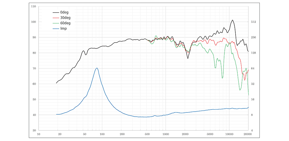

Other Parameters
Loss Factors
Mechanical Parameters
Electrical Parameters
Nominal Impedance8 ohm
Re6.7 ohm
Le0.1 mH
fs (F0)79 Hz
Mms (M0)2.66 g
Cms1.53 mm/N
BI3.65 N/A
Oms6.15
Qes0.66
Qts (00)0.60
SPL (1m/1W)88 dB
Equivalent Diaphragm Radius (a)40.0 mm
Rated Input5 W
Max Input-W
Overall Diameter107 mm
Voice Coil Diameter20 m
Reproduction Frequency Responsefs to 20kHz
Vas5.47 L
Baffle Hole Diameter93 mm
Weight600g/pc

Αυτό είναι γενικά χαρακτηριστικό των fullrange όσο ανεβαίνουμε στο φάσμα των υψηλών.

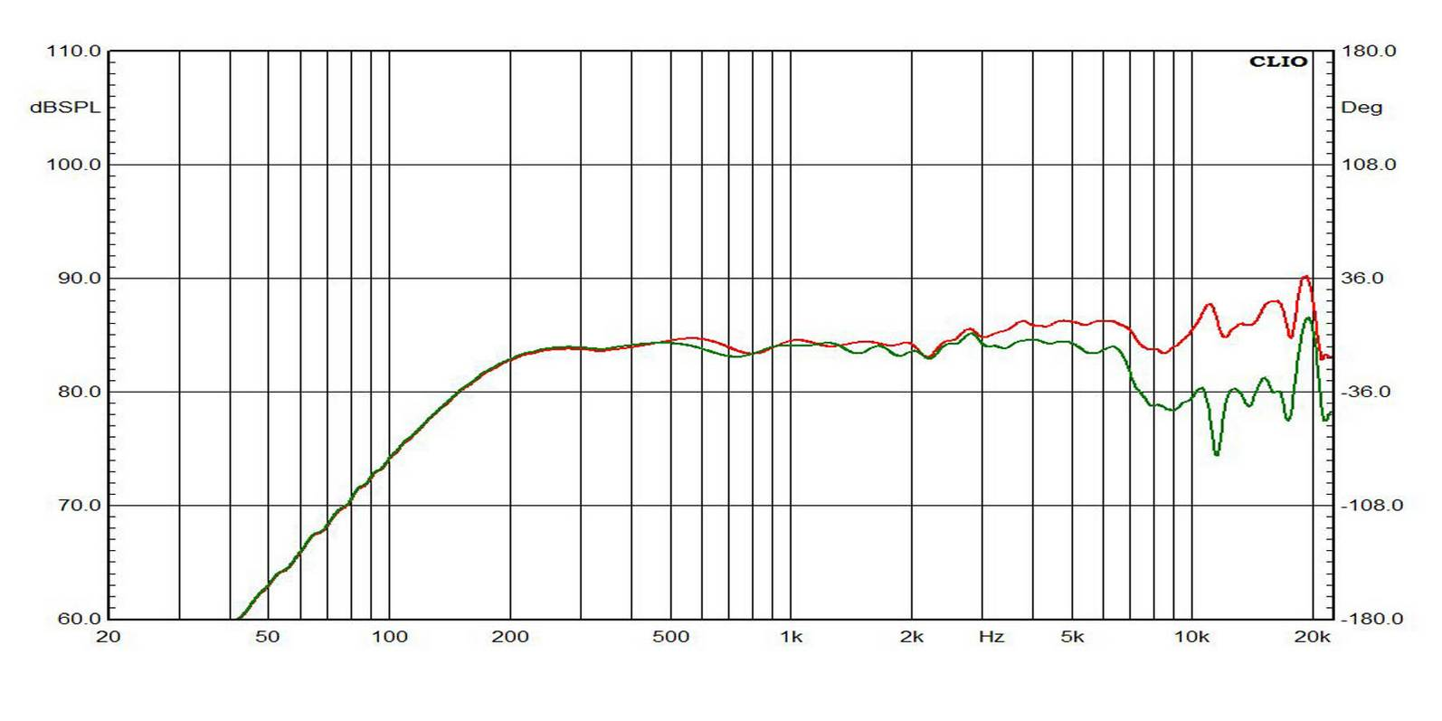

Αυτό είναι το διάγραμμα απόκρισης συχνότητας ενός φουλρέιντζ τριών ιντσών που τιμάται ευρώ 10...
Μήπως τα Γιαπωνεζάκια ψάχνουν για κορόιδα;
(Το τεστ εδώ: http://www.dibirama.altervista.org/home-page/full-extended-range/20-visaton-frs8.html )

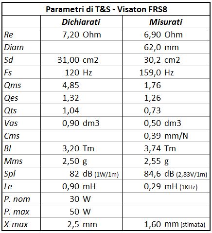

Καλά όχι πως τα Visaton είναι της προκοπής. Ακόμα και τα 10 ευρώ πολλά ακούγονται για ένα φτηνό Κινέζικο μεγάφωνο.
Αν μετράνε σωστά στην σελίδα είναι εντελώς στο περίπου αυτά που αναφέρουν:

Και στην απόκριση φαίνεται να έχει πέσει μαγείρεμα!

Για κάποια μεγάφωνα που με ενδιέφεραν έκανα σύγκριση των μετρήσεών τους με δημοσιευμένες σε άλλα σάιτ και δεν είδα μεγάλες διαφορές.Βέβαια ποτέ κανείς δεν μπορεί να είναι σίγουρος για όλες τις μετρήσεις τους.Το κακό είναι ότι και οι συνθήκες των μετρήσεων που δημοσιεύονται από διάφορους δεν ταυτίζονται ακριβώς.
